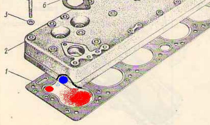

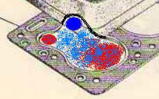

Прошу обратить внимание на две цифры: открытие клапана на 12,5° до и закрытие на 27,5° после в.м.т. Что это значит и для чего это надо.
Тут я постарался нарисовать как это происходит в цвете. Синий кружок - всасывающий клапан, красный - выпускной, голубая область - топливо-воздушная смесь, красная область - раскалённые газы.
Тут ситуация, когда поршень идёт вверх выталкивая газы через открытый выхлопной и в этот момент на 12,5° до в.м.т. открывается всасывающий. До его открытия продувка цилиндра была в активной фазе: поршень двигался вверх и своё дело делал, но у нас нижнеклапанное расположение и камера сгорания имеет дебильную форму, не благоприятную для полноценной продувки. Поэтому, конструкторы придержали выхлопной клапан аж до 27,5° после в.м.т. Такт всасывания формально уже начался, но! Но линейное движение поршня тут ещё не значительное и продувка вступает в пассивную фазу, а именно за счёт реактивной тяги, которую создали выхлопные газы находящиеся уже в выхлопном коллекторе.
Тут-то как раз и улетает огромная масса топлива благодаря этой реактивной тяге!!!
Что даёт моноинжектор? Только более качественное приготовление смеси. Будет эта смесь вылетать в трубу при продувке?? Однозначно, будет!
Что даёт фазированный впрыск? Возможность настроить момент впрыска уже после того как выхлопной клапан закрыт. Чем будет продуваться камера сгорания?? Правильно, чистым воздухом. Есть ли от этого польза?? Я думаю, что всё очевидно.
