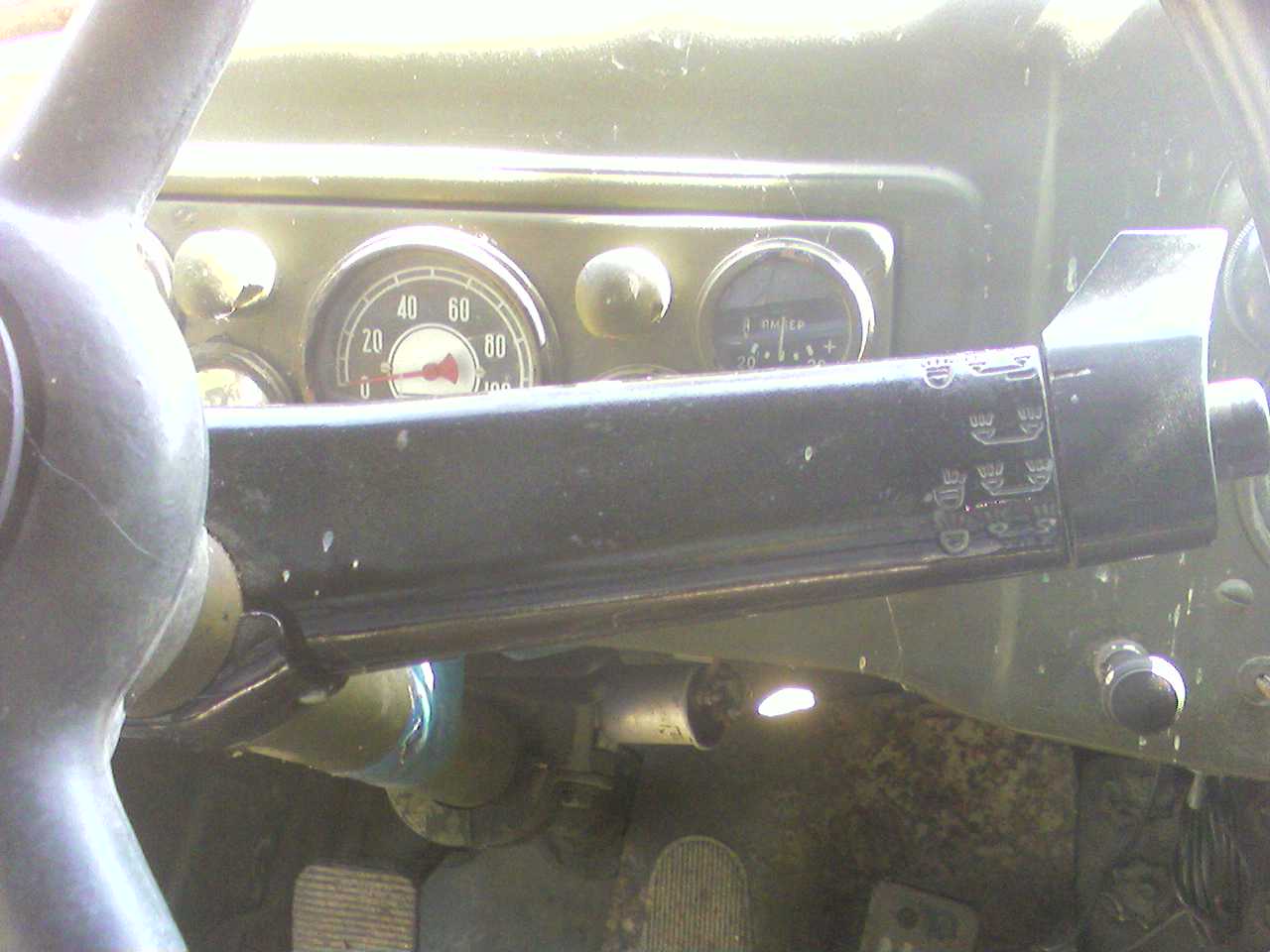

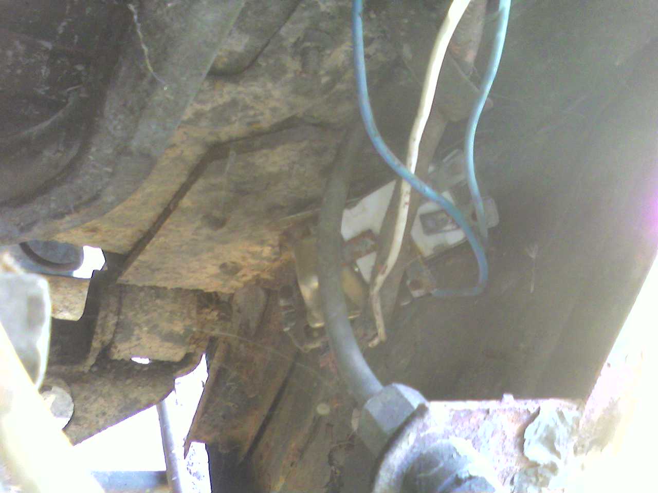

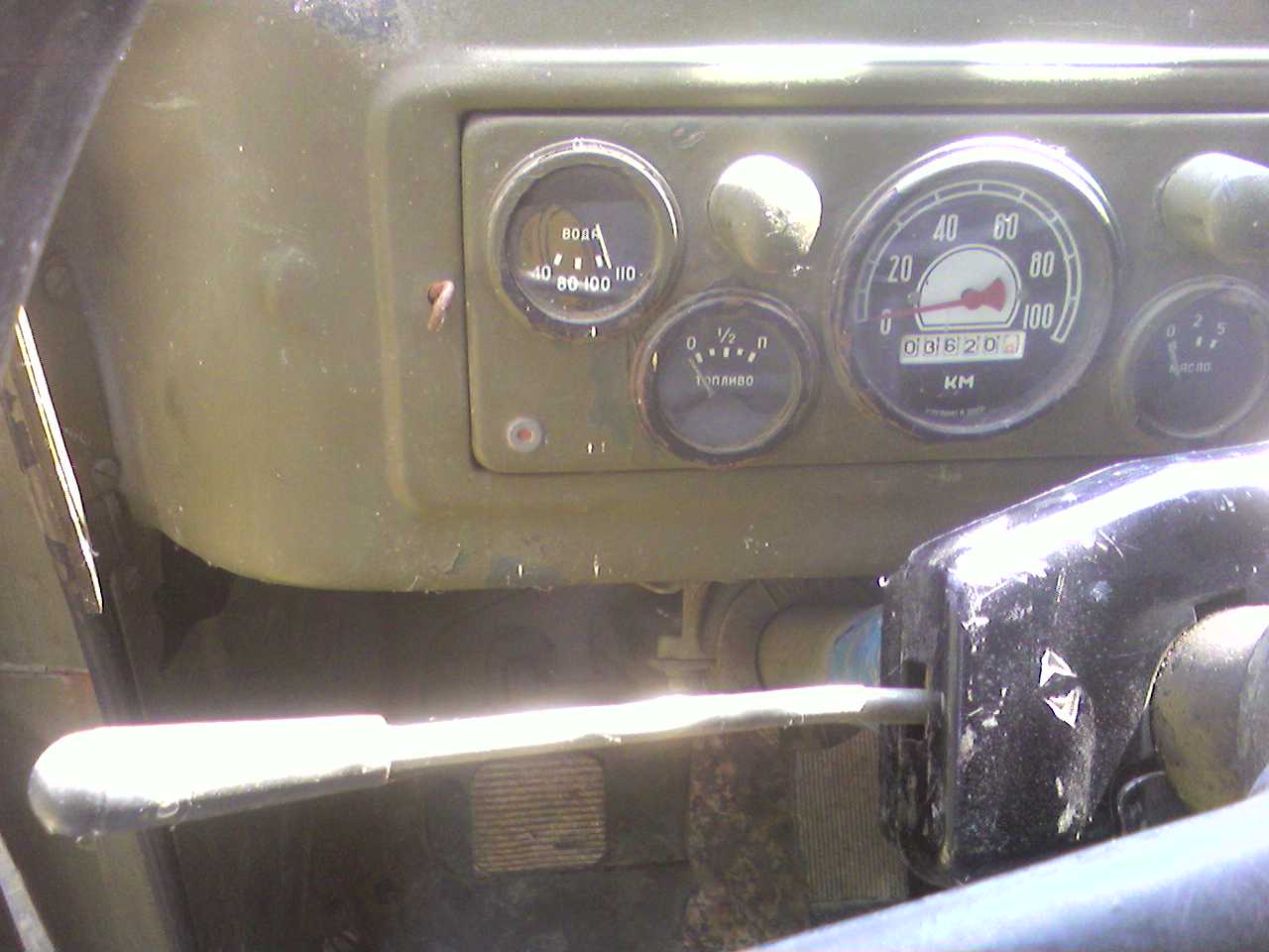

Аркадий писал(а):Я оставил родной переключатель, но поставил промежуточные релюшки (дальний и ближний свет) от ВАЗ и лампочки. Под капотом все равно не видно.
Я родной оставил только на подсветку панели приборов - это иногда удобно по ночам, когда в глаза меньше светит - а на включение-переключение камазовская "гитара" - тоже очень удобно, всё под рукой, особенно переключатель поворотов.
Развязку по току тоже не мудрил, взял схему от москвича и релюшки от туда же. В итоге и защита штатная, и лампы по мощнее можно.
Видно не очень, фото с мобилы, но инсталлировано под левой ногой в моторном отсеке. Там и чисто относительно, и отверстия имеются, и проводка родная как раз по длине, просто подвёл силовой плюс - я ничего не ковырял - на всё, про всё минут 40 ушло...
