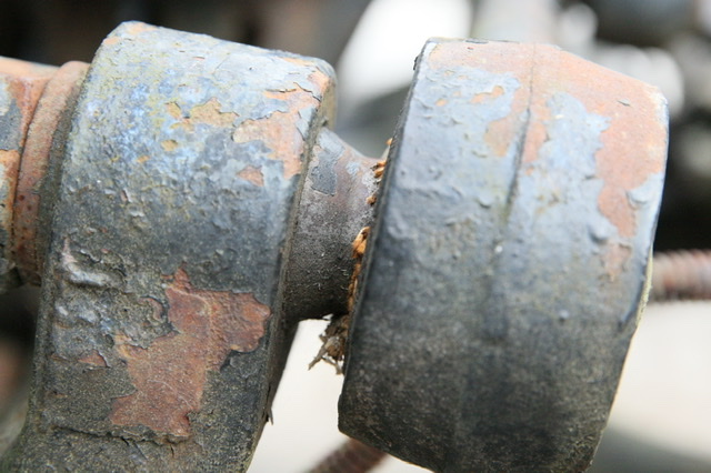

zheka73 писал(а):Если не ездила машина, то что их менять-то?
От поверхностной ржавчины на тягах ничего там с шарниром не случится. Люфт от пробега появляется..
Набивка не может «умереть»? Беспокоит состояние (фото прикладываю)
Re: Мой ЗИЛ 157КГЭ
Зависит от хранения, набивка пальцев - брезент может просто истлеть

Пальцы заказал новые, эти сниму, посмотрим, что можно сделать

Мамонтёнок писал(а):Пальцы заказал новые, эти сниму, посмотрим, что можно сделать
Маловероятно, что после выпрессовки старые пальцы удастся использовать.
Для проверки состояния пальцев я поднимаю домкратом всю заднюю тележку. Тяги с изношенными пальцами легко болтаются рукой.

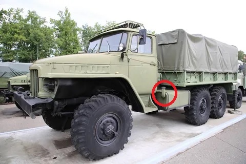

Мамонтёнок писал(а):Бак буду отмывать, если не получиться привести в рабочее состояние,
есть ещё один бак с рабочей машины, или возьму новый
Скорее всего бак еще походит.
Помнится, что машина планировалась для отдыха. Хорошо бы поставить правый бак.
У меня от места отдыха ближайшая заправка 120 км. Там иногда свет выключают, бензовоз может сливать топливо час другой.
С двумя баками я дома заливаю 200-250 и на отдыхе не думаю про бензин.
Был разговор про кунг. Обычно либо кунг стоит высоко над рамой, либо бензин в штатную горловину заливать не удобно. Если есть возможность, то заливную горловину лучше переварить в передний торец бака, как на ранних Уралах.
