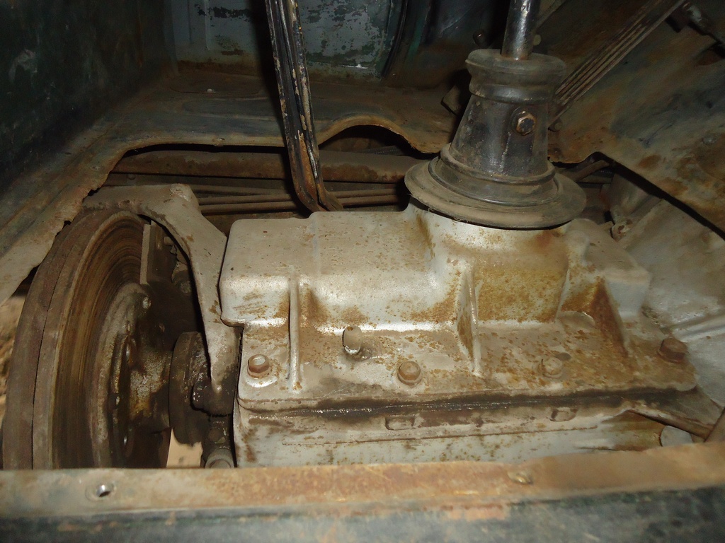

Grunbau писал(а): Жду фото от вас умников,с своей машины с этой кпп.Книжек начитались?
Ну зачем же так? Вот эта коробка на моей машине,ещё одна машина есть с такой же.Коробка ломовая,переключается очень легко - только научиться надо.Недостаток - шумная(не воет,как ГАЗ-51,а просто шумит).Сцепление двухдисковое - конечно,анахронизм - ещё от ЗИС-5 перешло.Главное - правильно его отрегулировать и проблем не будет.Мозги засирать никому не собираюсь,просто добавил информации.А книжки - да,почитываем,иногда бывает полезно.

Добавлено: 16 мар 2019, 00:06
Уважаю .. Хоть есть у кого спросить по такой редкой КПП.
Оказывается есть ещё энтузиасты. Описание работы верное,немного шумная и привыкать надо к переключениям .я даже рад ,что я не прав оказался.Жму руку.
