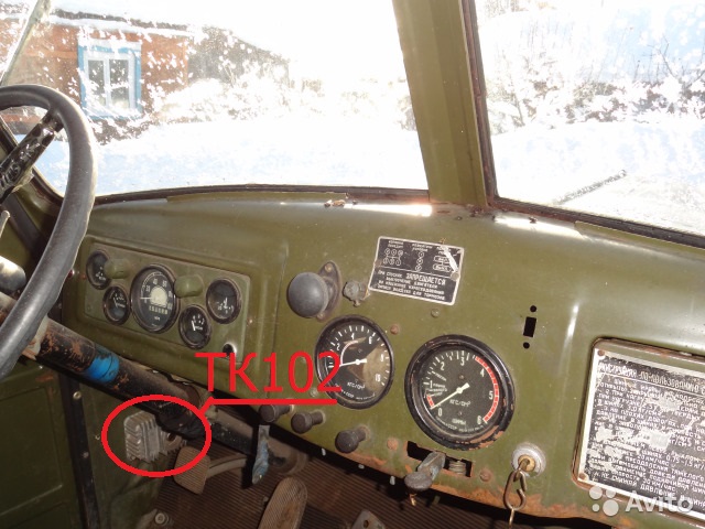

- Транзисторный коммутатор ТК102. В ЗИЛ-157КД устанавливается в кабине. Можно ставить и под капотом.

- Расположение ТК-102.jpg (109.41 КБ) 10710 просмотров
- Схема контактно-транзисторного зажигания.jpg (178.79 КБ) 10710 просмотров

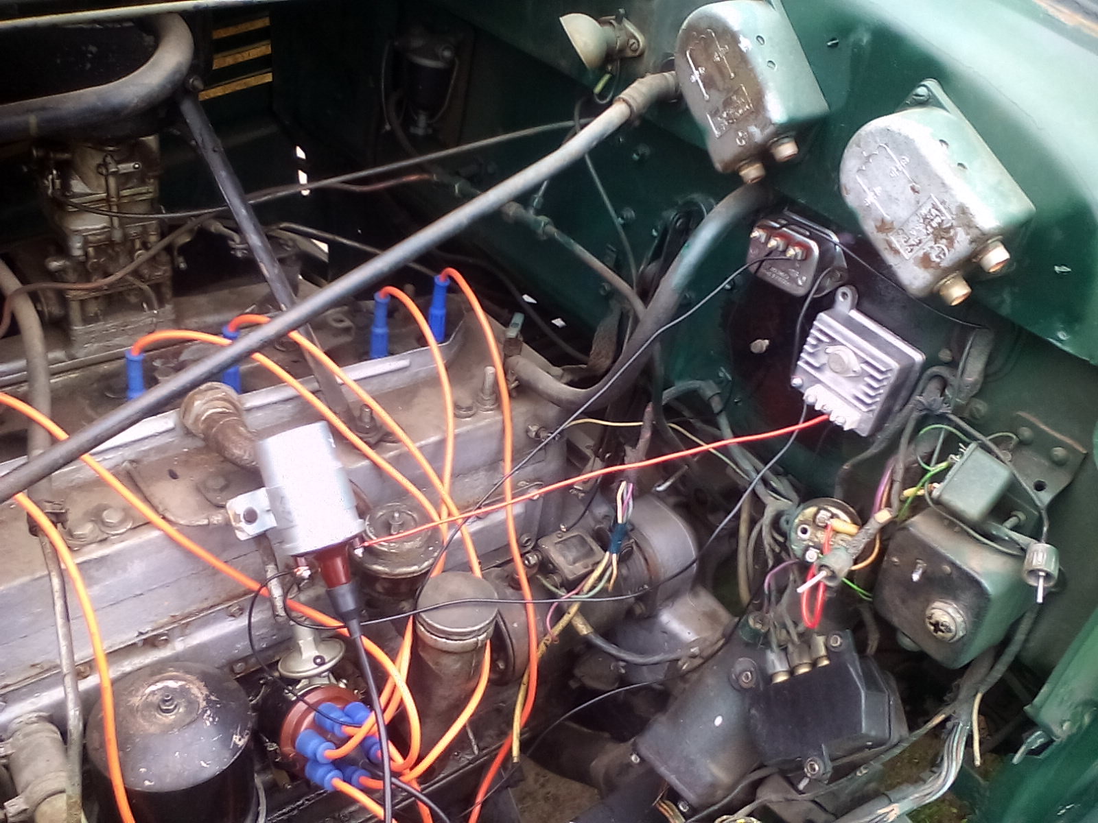

Купил 4 метра провода пв3 и катушку б114 . все подключил как на рисунке. Не заводиться вообще не схватывает и искры нет.кстати Конденсатора на трамблере вообще нет.
- IMG_20180520_161107.jpg (366.57 КБ) 10417 просмотров
- Сообщения: 733
- Автомобиль: ЗИЛ 157 КДЕ
- Имя: Аркадий
- Откуда: Красноярск
Re: не могу завести
1. провод 22 (СЭ107-ВК стартера) видно. Куда идет провод со второй клеммы? должен идти на + (можно подсоединить к проводу от аккумулятора - она рядом).
2. на фото не видно провода от ТК102 на "массу". Должен быть и качество контакта имеет значение.
3. Если вместо провода 23 к трамблеру подключить лампочку от "+" и поворачивать трамблер (или вал двигателя) лампочка включается-выключается?
4. При замкнутых контактах трамблера и при включенном зажигании какое напряжение на проводе 21 (клемма ВК-Б на вариаторе СЭ107) ?

ДА,масса нужна хорошая ,а тк102 изначально рабочий был?да он и не важный коммутатор ,боится нагрева и не прощает не правильного подключения
нужно было взять коммутатор 132.3774-01,понадежнее будет цена вопроса 300-400 р или аналоги
а тк 102 или тк 102а?
тк 102а вроде для индуктивных
попробуй просто контактную систему переключить ,если не будет искры смотри другое
и попробуй на центральную или первую клемму пересадить коммутатор на вариаторе ,вроде были они без вариаторов некоторые

Аркадий писал(а):1. провод 22 (СЭ107-ВК стартера) видно. Куда идет провод со второй клеммы? должен идти на + (можно подсоединить к проводу от аккумулятора - она рядом).
1 Второй провод от стартера идет на провод "+" от аккумулятора
2 на массу подключил провод от клеммы с буквой М
3 завтра попробую
4 тестера нет, если найду то попробую
я поставил тк102а ( контакты Р и К наоборот чем на картинке с тк102). Катушку поставил б-114 (сделано в ссср) сфоткаю поближе завтра
