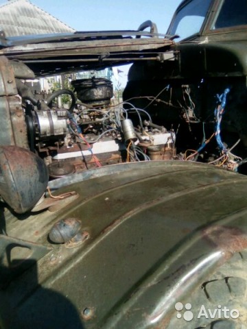

что то очень похоже
но поскольку не видно самого гура - предположу, что там стоит гур от газ-66,
но нет, гур от 130 зила. стоит вплотную к кабине через переходную плиту.
гур почти заводской.jpg (52.99 КБ) 9410 просмотров
