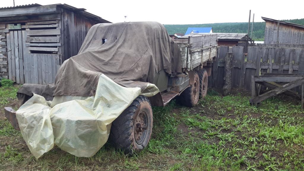

вообщем на эту машину в тайге,упало дерево.Как рассказал хозяин,он застрял в топи где то и решил,выдернуть Захара лебедкой.Зацепился за крепкую на вид сосну,и начал вытягигать....только вытянул сосну которая верхушкой ,когда падала зацепила по башне Захара.Вот так примерно.
вот он раненый боец :(

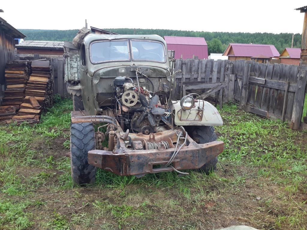

Вот.

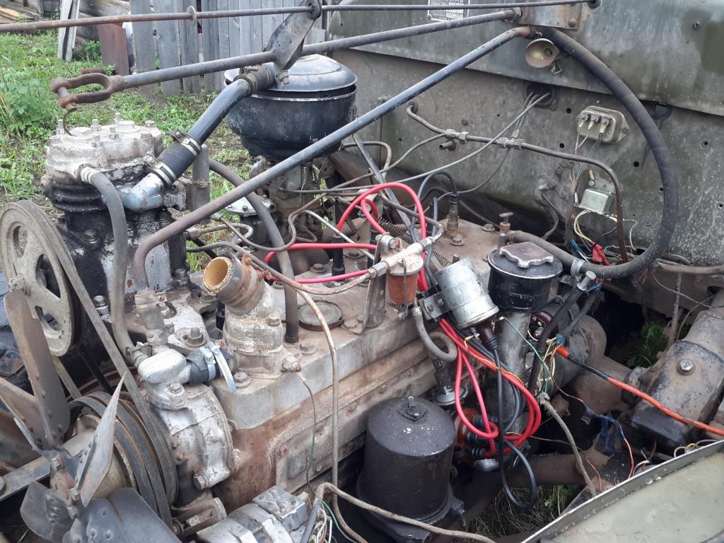

Двигун без радиатора,радиатор на пайке.

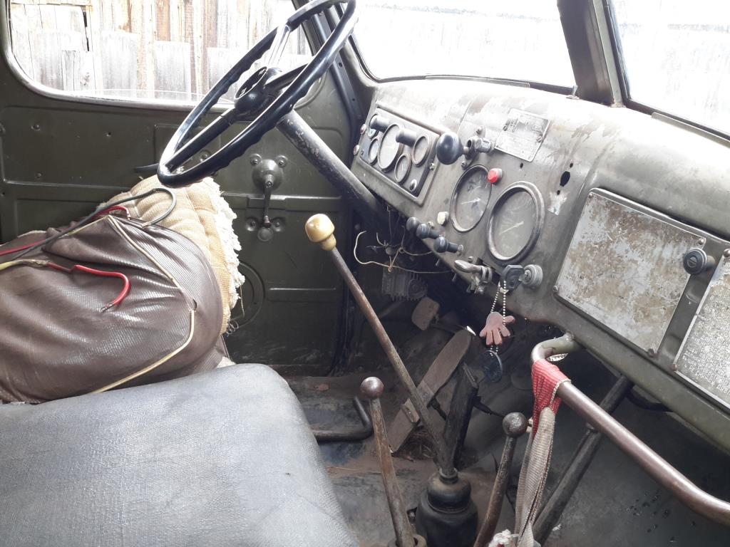

В кабине бедлам.

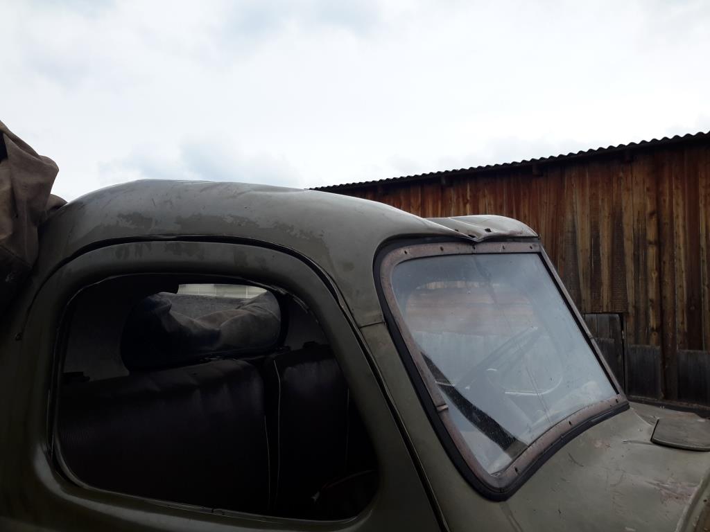

Ранение
