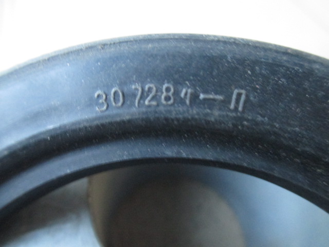

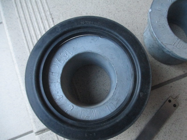

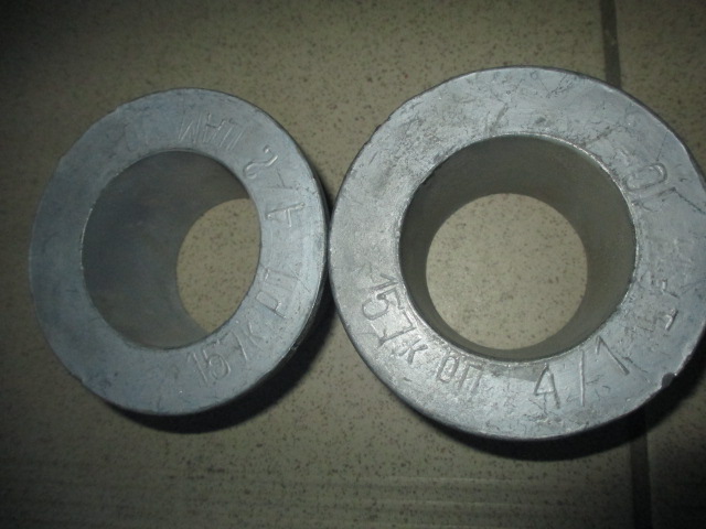

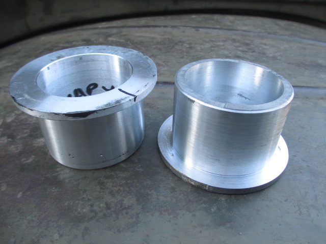

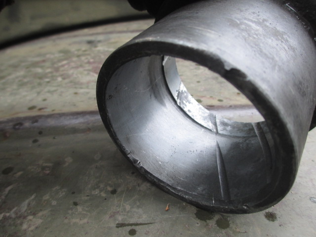

Итак прислали втулки и сальник , втулки с какого то сплава (цам? )

Re: Размер балансирных втулок
тоже такие втулки получал...

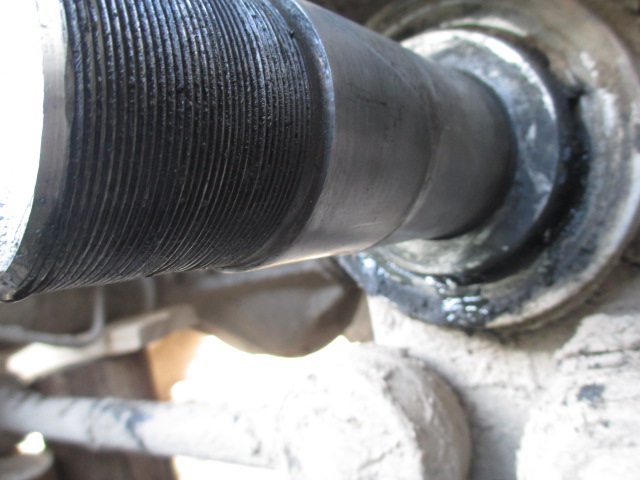

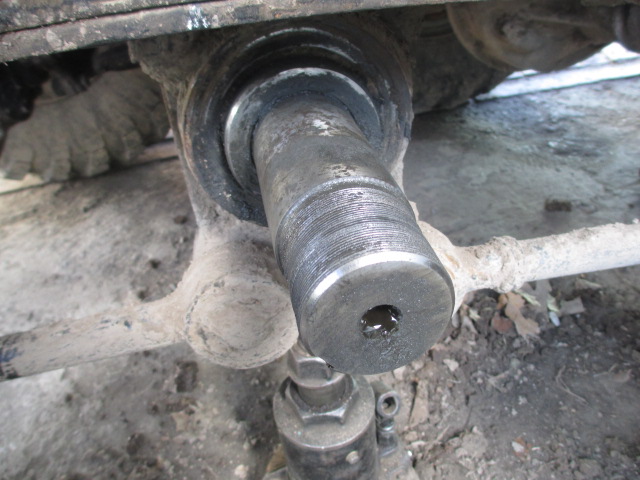

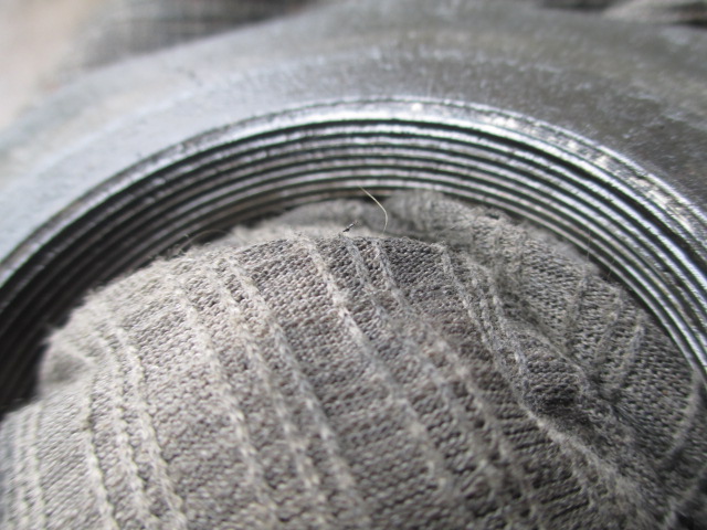

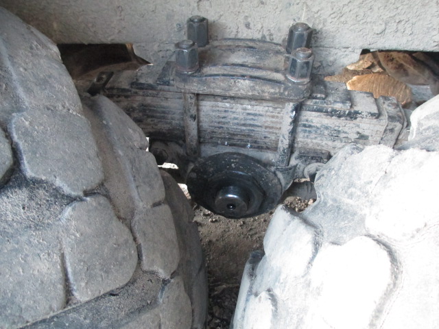

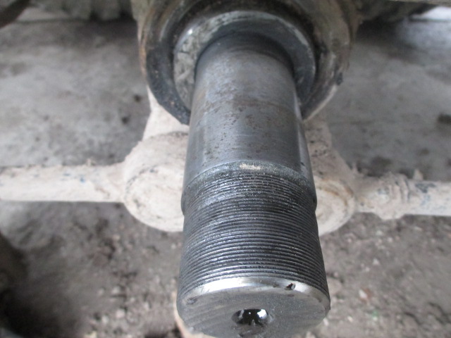

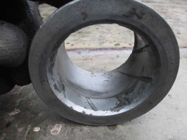

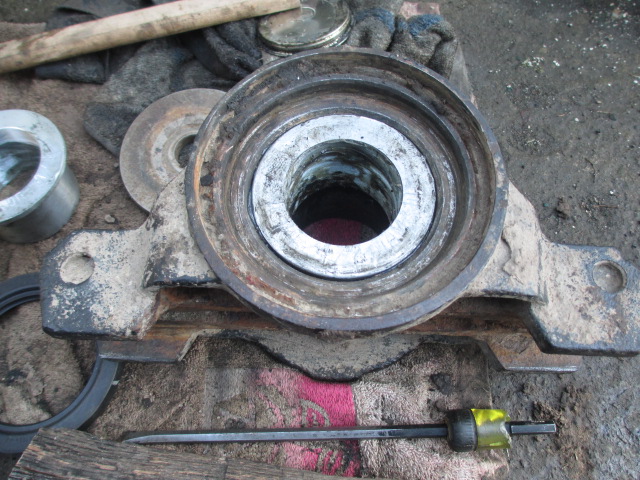

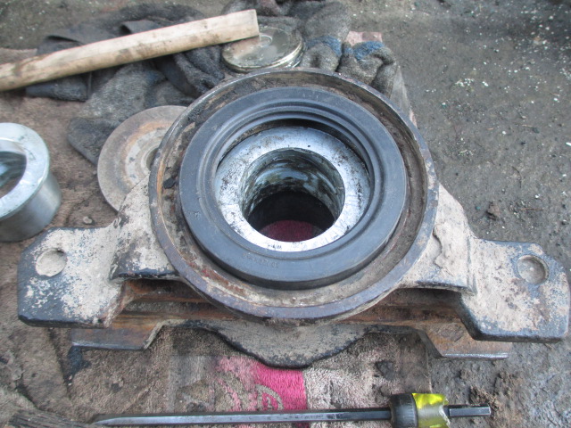

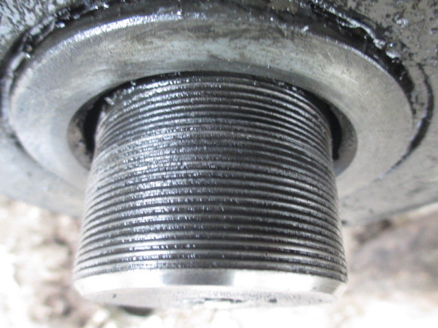

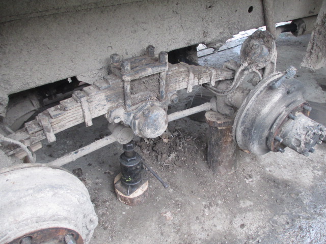

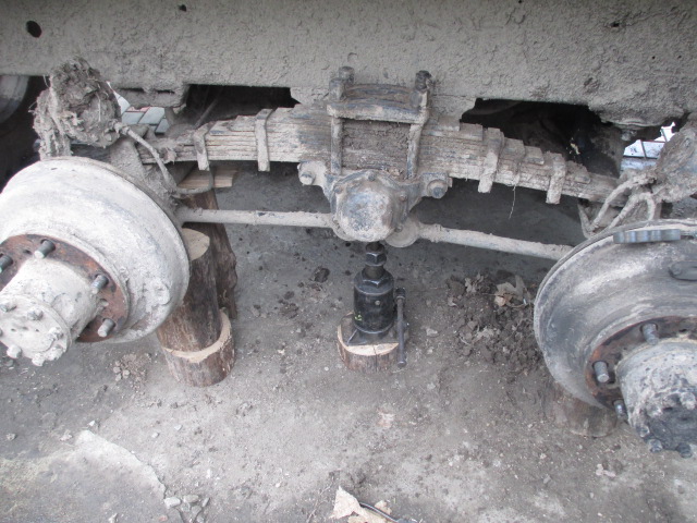

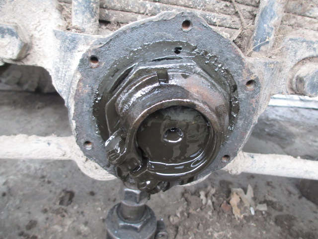

Приступил к разборке , поддомкратил подставил чурки , снял колёса открыл крышку оси , вот так выглядит затяжка гайкой от 131 зила , гайку родную сорвало , ( на днях гружёным сдавал назад , резко поворачивая , слышал звук срыва , щелчок ) шат большой шо продольный шо поперечный , резьбы на оси и на гайке вроде нормальные ... с виду, снял башмак , попробовал выбить втулки , но не тут то было , одну пришлось разрубить ( внутреннюю ) наружную выбил без проблем , выработка есть .. сильная , шлифанул наждачкой ось , на оси тоже выработка ... есть .. замерили микрометром размеры ( с выработкой ) проточил втулки , померил на ось как заходят , после этого запрессовал внутреннюю втулку и поставил сальник, посадил башмак на ось и после этого запрессовал ворую втулку , вроде сидит хорошо . Ищу новые гайки.
ПС Втулки после проточки вышли без пазов для смазки, но думаю коль там есть выработка то втулки будут смазываться .
Как то так, если кому интересно.
