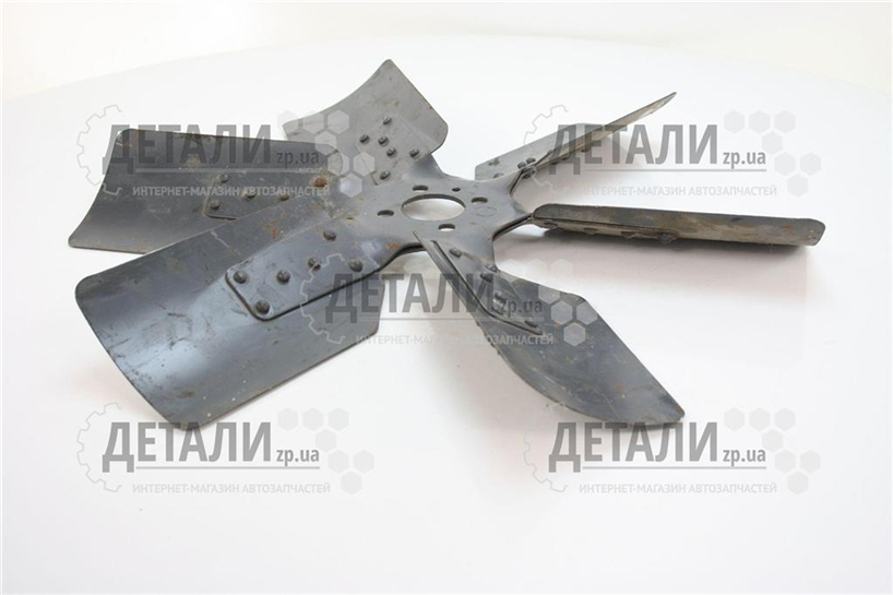

MAVr-diesel писал(а):возник ответ-
мерить нужно
Размер какой ??
Диаметр всего, внешний, по болтам, внутренний ?
Так если бы я знал, то и не выносил бы вопрос на суд общественности.
Вот обычный вентилятор 130-ого:
- Вентилятор Зил-130_.jpg (157.68 КБ) 12206 просмотров
Вопрос остаётся прежним - на 157-ой он встанет??

m1609 писал(а):Железные вентиляторы 130 и 157 по размерам и посадке одинаковые.Этот - хз,на вид похож.
Прекрасно! Это и хотелось услышать. По отзывам на сайте
https://detali.zp.ua/catalog/97626-vent ... /#comments, корявым слогом, но высказано одобрение...
Re: мелкие вопросы:...
Добавлено: 09 янв 2019, 21:54
если по внешнему диаметру проходит в диффузор радиатора, то нав можно и поставить.
и даже наверное работать будет тише , и пробуксовывать не должен...
всё равно мерить нужно, не задевает ли за какие-нибудь углы и агрегаты.
Возник встречный вопрос.
А, что случилось с вентилятором на двигателе Твоего автомобиля, Серёжа??
Сломался?.. украли?.. или просто радовать Тебя перестал?
Зачем нужен Тебе этот прластмассовый пропеллер, который нужно за гривни покупать?
Поясни, чем сей девайс Тебя так воодушевил?
Добавлено: 09 янв 2019, 22:05
MAVr-diesel писал(а):если по внешнему диаметру проходит в диффузор радиатора, то нав можно и поставить.
Более чем уверен, что всё так и есть. А насчёт внешнего диаметра, то думаю, что китайцы вряд ли стали делать больше. Меньше - вполне возможно, но не больше. Да и авторитет Александра не даёт повода усомниться, что что-то может быть не так...
Добавлено: 09 янв 2019, 22:18
zheka73 писал(а):А, что случилось с вентилятором на двигателе Твоего автомобиля, Серёжа??
Привет, Женя!
С моим вентилятором всё в порядке, так что переживать не надо, но всё равно спасибо за заботу. Вопрос возник потому, что просто возник. И для расширения кругозора, как мне кажется, было полезно узнать о том, что наши "китайские друзья" расширяют ассортимент для автомобилей ЗИЛ.
Возможно, кому-то данная информация будет полезной, потому как довольно часто звучат негодования по поводу того, что мотор греется. Одной из причин может быть пробуксовка ремня из-за массивности штатного вентилятора. Этот же пластмассовый аналог по своим характеристикам явно превосходит металлический: меньше инерционная масса, бОльшая производительность в итоге, бОльшая эффективность. Если у кого-то возникнет надобность в вентиляторе, то будет из чего выбирать. А то что гривны в ценнике, так на это смотреть не надо. Думаю, что и в Россию это поставляется. Нужно только поискать. Возможно, что даже в магазине по соседству...
