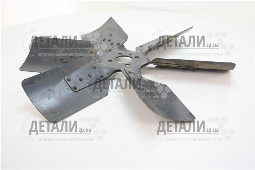

Вот обычный вентилятор 130-ого:
Вентилятор Зил-130_.jpg (157.68 КБ) 12195 просмотров
Вопрос остаётся прежним - на 157-ой он встанет?? :hi:

m1609 писал(а):Железные вентиляторы 130 и 157 по размерам и посадке одинаковые.Этот - хз,на вид похож.
Прекрасно! Это и хотелось услышать. По отзывам на сайте https://detali.zp.ua/catalog/97626-vent ... /#comments, корявым слогом, но высказано одобрение... :)
Re: мелкие вопросы:...
если по внешнему диаметру проходит в диффузор радиатора, то нав можно и поставить.
и даже наверное работать будет тише , и пробуксовывать не должен...
всё равно мерить нужно, не задевает ли за какие-нибудь углы и агрегаты.

MAVr-diesel писал(а):если по внешнему диаметру проходит в диффузор радиатора, то нав можно и поставить.
Более чем уверен, что всё так и есть. А насчёт внешнего диаметра, то думаю, что китайцы вряд ли стали делать больше. Меньше - вполне возможно, но не больше. Да и авторитет Александра не даёт повода усомниться, что что-то может быть не так... :hi:

С моим вентилятором всё в порядке, так что переживать не надо, но всё равно спасибо за заботу. Вопрос возник потому, что просто возник. И для расширения кругозора, как мне кажется, было полезно узнать о том, что наши "китайские друзья" расширяют ассортимент для автомобилей ЗИЛ.
Возможно, кому-то данная информация будет полезной, потому как довольно часто звучат негодования по поводу того, что мотор греется. Одной из причин может быть пробуксовка ремня из-за массивности штатного вентилятора. Этот же пластмассовый аналог по своим характеристикам явно превосходит металлический: меньше инерционная масса, бОльшая производительность в итоге, бОльшая эффективность. Если у кого-то возникнет надобность в вентиляторе, то будет из чего выбирать. А то что гривны в ценнике, так на это смотреть не надо. Думаю, что и в Россию это поставляется. Нужно только поискать. Возможно, что даже в магазине по соседству... :)
