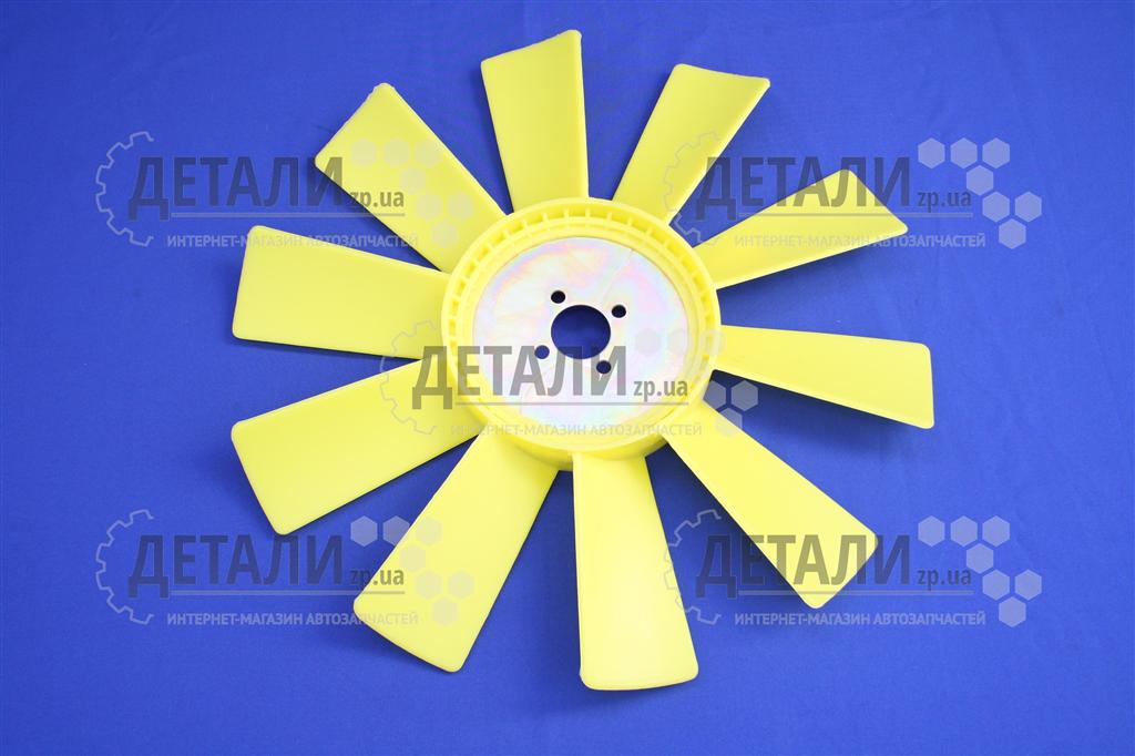

Искал зиловские амортизаторы, наткнулся на вот такой вентилятор:
Вентилятор Зил-130.jpg (64.88 КБ) 12814 просмотров
Возник вопрос: на 157-ой со 130-го подходят?? :hi:
Re: мелкие вопросы:...
Добавлено: 09 янв 2019, 20:46
возник ответ-
мерить нужно
Размер какой ?? :o
Диаметр всего, внешний, по болтам, внутренний ?
Добавлено: 09 янв 2019, 21:00
Железные вентиляторы 130 и 157 по размерам и посадке одинаковые.Этот - хз,на вид похож.
