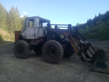

трактор как и обещал собрал. фото как обещал скидываю.рк зил 157. как должен подключаться и отключаться передний мост? там шток с 2 фиксациями,но шток входит дальше(глубже) а можно и достать до 2 фиксации,но при этом передний мост остается блокированным.почему? иногда шток слетает с того что он там держит. думаю вилка. разбираю сижу узел подключения переднего моста.объясните пожалуйста как работать с этим...

да и пластина что переключает шток у меня самодельная.понятное дело что вручную его переключаю.незнаю как она выглядит и длина ее по центрам отверстий и прочее.явно не с кабины переключаю
Re: мелкие вопросы:...
Там пластина включения переднего моста .Всего два положения.. вперёд-постоянно выключено.
на себя(в сторону раздатки)постоянно включённо.

разобрался сняв узел. вилка со штоком в зацеплении должна быть через винт.винт вкрутил и все четко встало.теперь можно рычаг в кабину смастерить)

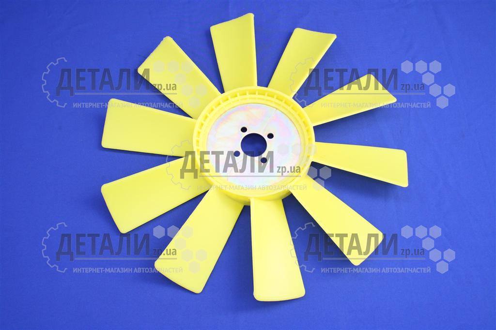

Искал зиловские амортизаторы, наткнулся на вот такой вентилятор:
Вентилятор Зил-130.jpg (64.88 КБ) 12806 просмотров
Возник вопрос: на 157-ой со 130-го подходят?? :hi:

возник ответ-
мерить нужно
Размер какой ?? :o
Диаметр всего, внешний, по болтам, внутренний ?

Железные вентиляторы 130 и 157 по размерам и посадке одинаковые.Этот - хз,на вид похож.
