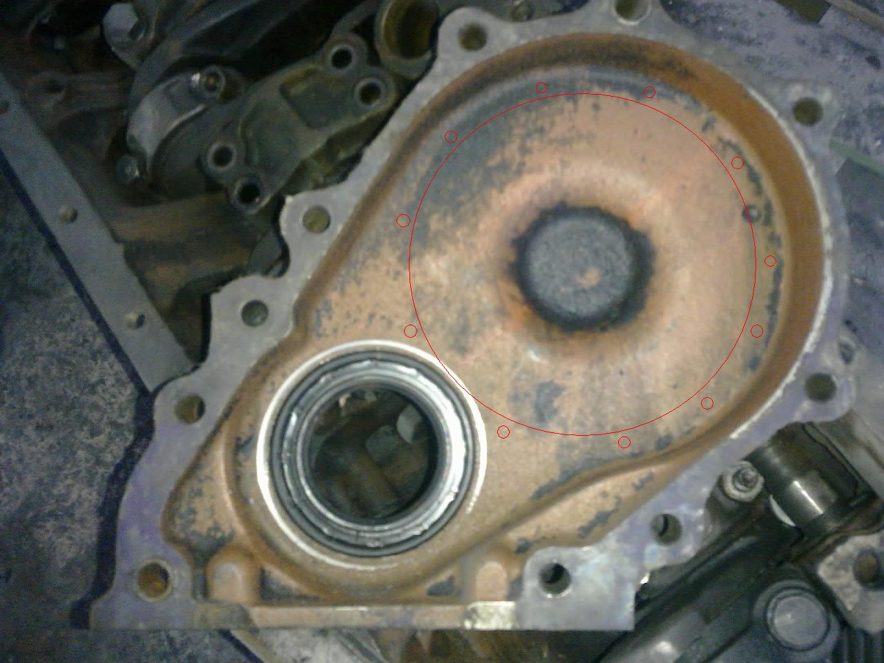

один из вариантов установить в эту крышку датчик холла с торца и получить зубчатое колесо без пропущенных зубов просто с самой шестерни распредвала, но тогда понадобится синхронизирующий импульс использовать и соответственно два датчика холла.

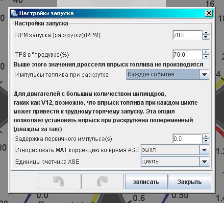

Тут как раз есть смысл прояснить принцип работы двух датчиков на примере различных ситуаций. Когда мы заводим двигатель, то для его быстрейшего запуска есть разные приёмы, которые могут быть реализованы при постройке впрыска. Один вариант - это когда "мозг" программируется на то, что когда мы даём "ключ на старт", то на все форсунки и свечи подаются сигналы для их срабатывания. Это позволяет запустить двигатель практически сразу при начале проворачивания колен вала. Таким образом обусловливается более щадящий режим для аккумулятора (есть шанс, что двигатель запуститься с полтырка, некая имитация карбюратора). Но это хорошо для холодного двигателя. При повторном горячем запуске появляется шанс залить свечи, а это вещь не очень приятная, когда на голом месте мы создаём условия для более худшей работы двигателя из-за повышенного образования нагара на свечах зажигания.
Другой вариант - это когда для правильного наполнения информацией "мозга" мы, дав "ключ на старт", позволим себе слегка по насиловать аккумулятор провернув колен вал от пол оборота до двух полных оборотов (тут всё зависит от того, как благоприятно расположились пропущенные зубья на колен валу и фазирующий зуб на распредвалу после остановки двигателя, или не совсем благоприятно). Но моторесурс самого двигателя и его компонентов в данном случае оказываются в более выгодных условиях и не имеет значения: холодный двигатель или горячий.
Теперь относительно того, чтобы поставить реперный диск только на распредвал с одним датчиком. Как мне кажется, это могло бы упростить всю схему, но 4 мм маловато для того, чтобы реализовать эту идею. Уж слишком много и близко железа будет возле самого датчика и для корректной его работы зазор между датчиком и диском нужно будет свести до минимума, а это довольно сложно, если учесть, что может иметь место осевое перемещение самого распредвала вместе с шестерней. И опять же вопрос: сама крышка из какого материала выполнена?? Я просто сейчас не дома и под капот заглянуть не могу, но мне кажется, что она чугунная, а это очень не хорошо, т.к. для установки датчика очень важно, чтобы он был не в магнитопроводящей среде (алюминий, нержавейка, текстолит и т.п.). Иначе он не будет работать. но есть ещё одно небольшое препятствие для установки реперного диска только на распредвал. Даже если поставить диск 60-2, то распредвал при запуске вращается ещё медленнее, чем колен вал и я не уверен, что датчик сможет полноценно срабатывать при таких низких оборотах...
Но, если пренебречь этими нюансами, то такой вариант конечно же более привлекателен.
Как вариант решения проблемы 4-ёх мм можно слегка видоизменить саму крышку, сделав для неё ещё одну крышку из не магнитного материала, вырезав отверстие и просверлив и нарезав резьбу по периметру. Ну, вот как-то так...
прежде чем предлагать такие врезки давай разберемся.
1.ты говоришь что крышка должна быть магнитная? или не магнитная наоборот, я не понял?
2.нам достаточно 36-1 зубов
3.мне надо понять главный вопрос - будет ли датчик работать по 90 град к триггеру или обязательно устанавливать в одной плоскости? я имею в виду относительно оси вращения допустимо ли поставить датчик параллельно или надо обязательно перпендикулярно к оси вращения.
4. размер ты нарисовал большой... это лишнее, чем меньше диаметр тем выше линейная скорость, потом на том размере что ты нарисовал будет мешать маслоотражающий диск коленвала.
5.минимальные вмешательства приветствуются и зазор между триггером и датчиком не более 1мм, поэтому при толщине тригера 1-1,5-2 мм места вполне достаточно.
6. осевые перемещения при размещении под крышкой практически исключаются против использования для этих целей шкива коленвала.
Andrey писал(а):прежде чем предлагать такие врезки давай разберемся.
Что бы датчик вообще мог работать необходимо обеспечить правильную среду. Так как эти датчики работают в магнитной среде, то очень важно обеспечить чёткое чередование "железо - не железо". А в данном случае мы имеем ситуацию: железная шестерня и вплотную к ней довольно тонкий диск с пропилами. Кстати, какой толщины диск там можно разместить?? Датчик не сможет выполнять свои функции даже при толщине диска 3 мм, т.к. в промежутках между пропилами будет "фонить" массивное железо в виде шестерни распредвала. Поэтому, зубья диска должны иметь достаточную толщину, в пределах 6-7 мм, что бы датчик не воспринимал не нужное железо. При этом сам диск не обязан быть таким толстым, достаточно 3 мм.
Для того, чтобы уместить более толстые зубья мы, вырезав в крышке, своего рода люк, обеспечиваем, таким образом два очень важных условия для правильной работы датчика: чёткое чередование зубьев и промежутков диска, т.е. "железо - не железо", а также выполняем крышку люка из не железа (алюминий, нержавейка, стеклотекстолит и т.п.) и уже сам датчик размещается на этой не железной крышке. Но даже если наша родная крышка алюминиевая, то всё равно необходимо вырезать люк для диска.

Andrey писал(а):4. размер ты нарисовал большой... это лишнее, чем меньше диаметр тем выше линейная скорость, потом на том размере что ты нарисовал будет мешать маслоотражающий диск коленвала.
Нет не большой. Диск делаешь нужного тебе диаметра, чтобы ни за что не цеплялся и с таким расчётом, чтобы сам датчик был подальше от железа родной крышки (при условии, что она чугунная).

Andrey писал(а):6. осевые перемещения при размещении под крышкой практически исключаются против использования для этих целей шкива коленвала.
Тут я не понял, что именно ты имел ввиду. Я увидел косозубые шестерни. А они имеют тенденцию при передаче вращения производить осевое смещение. Если ты покачаешь колен вал туда-сюда, то увидишь, что распредвал с шестерней слегка гуляет в осевой плоскости. Вопрос: сколько это "слегка"?? Если меньше 1-го мм, то этим люфтом можно пренебречь. Если больше, то тут нужно будет учитывать этот размер люфта при закреплении датчика, чтобы его не побило зубьями диска.

Andrey писал(а):ты про холодный пуск говорил, так там в программе есть отдельный раздел на тему холодного пуска.
Ну да.
Читаем внимательно. У нас не 12 горшков, но в зависимости от настроек в этом окне запуск будет различаться.
