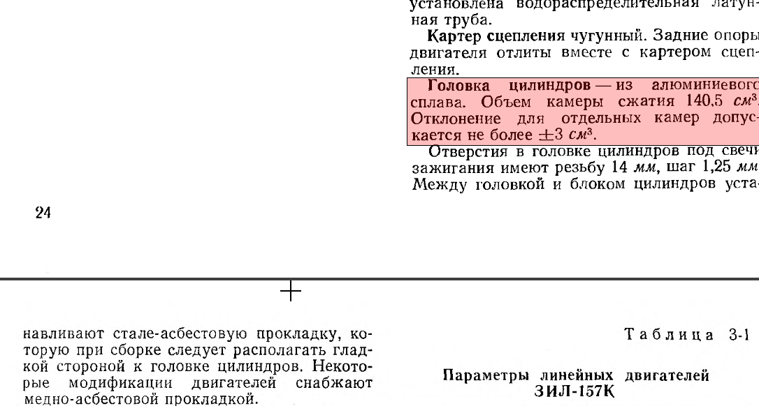

MAVr-diesel писал(а):по книжке объём кс 140,5 куб см, практически 142.
Можно ссылку на книжку. При таком объеме КС степень сжатия будет 6,3. Для получения степени сжатия 6,5 объем камеры сгорания в ГБЦ должен быть около 135,5 куб.см.
Пока двигатель не собран можно сделать проливку и определить точные значения?
ссылку на книжку?
да легко:
вот книжка
Скриншот 16-09-2019 023023.png (389.87 КБ) 13298 просмотров
вот цитата из книжки, заметьте цифра БЕЗ V прокладки
Скриншот 16-09-2019 022859.png (134.16 КБ) 13298 просмотров

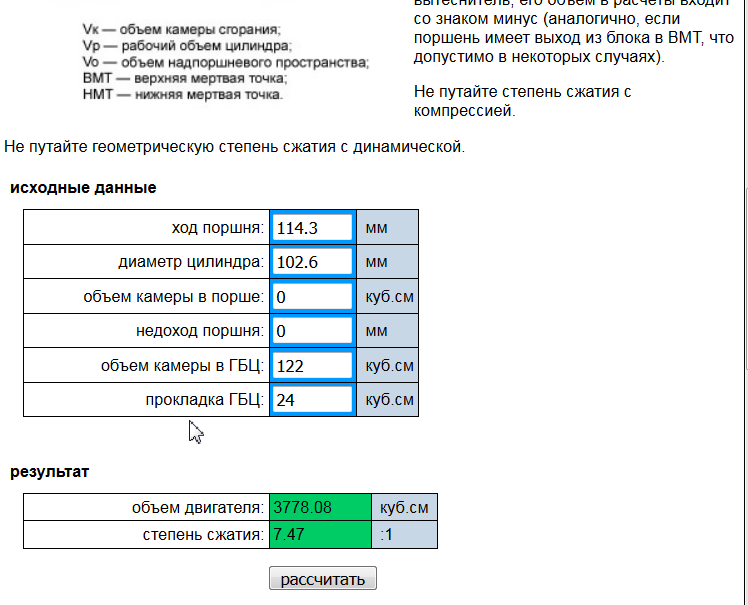

проливка гбц и прокладки сделана. см.выше стр 20
( 122 и 28 см3) и какая из этого степень сжатия?
ладно сам посчитаю
спиленный блок -0,3 = 4см3
где то это надо вычесть -вычитаем из прокладки 28-4=24см3
Скриншот 16-09-2019 234929.png (61.35 КБ) 13264 просмотра
V двигателя 6ц = 5667,12 см3
V одного ц= 944,52см3
компрессия мб, где то, 10 бар

расчёт степени сжатия
http://www.kartuning.ru/calculation-the ... ompression
Добавлено: 17 сен 2019, 15:49
MAVr-diesel писал(а):расчёт степени сжатия
Что-то не сходится. При объеме камеры сгорания в ГБЦ 140,5 в стоковом двигателе степень сжатия 6,5 не получается. 6,33 никак до 6,5 не округляется.

Нашел книжку. Там написано, что что это объем ГБЦ для ЗИЛ-157К - 140,5.
Наверно опечатка. Противоречит рабочим чертежам на двигатель 157К, да и расчет степени сжатия (6,2) не сходится.
У двигателя КД объем ГБЦ должен быть 135,5. Если проливка дала результат 122 - то это больше похоже на головку 6,5, фрезерованную на 0,8-0,85 мм.
