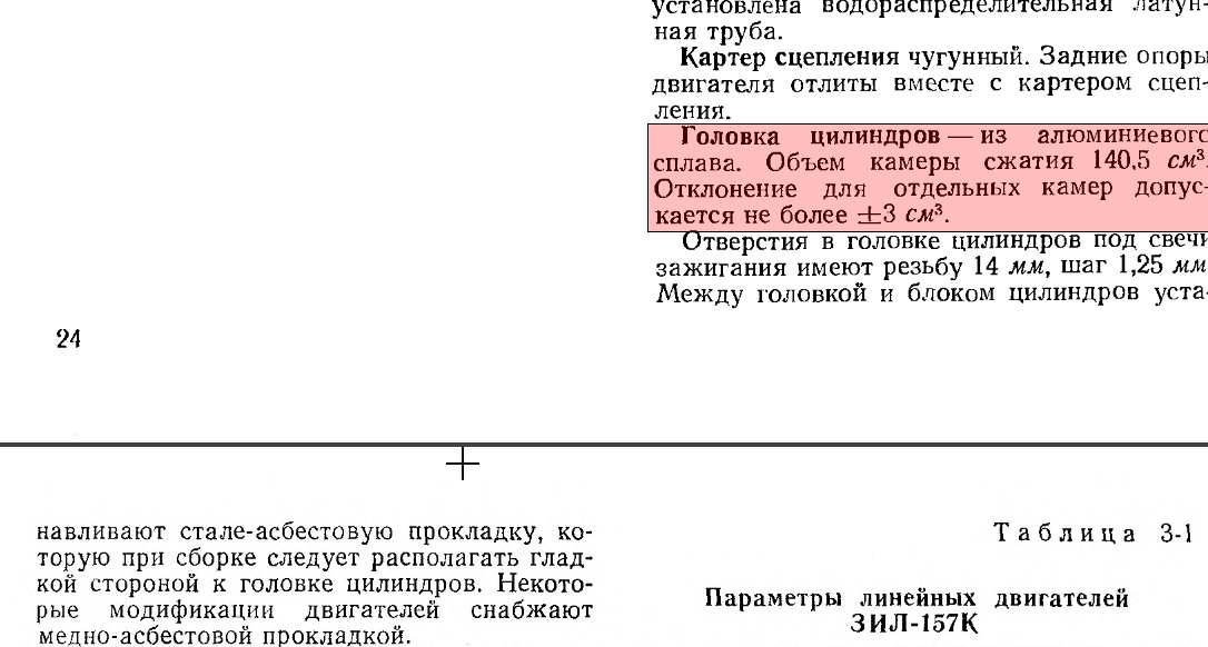

вот цитата из книжки, заметьте цифра БЕЗ V прокладки
Скриншот 16-09-2019 022859.png (134.16 КБ) 13274 просмотра

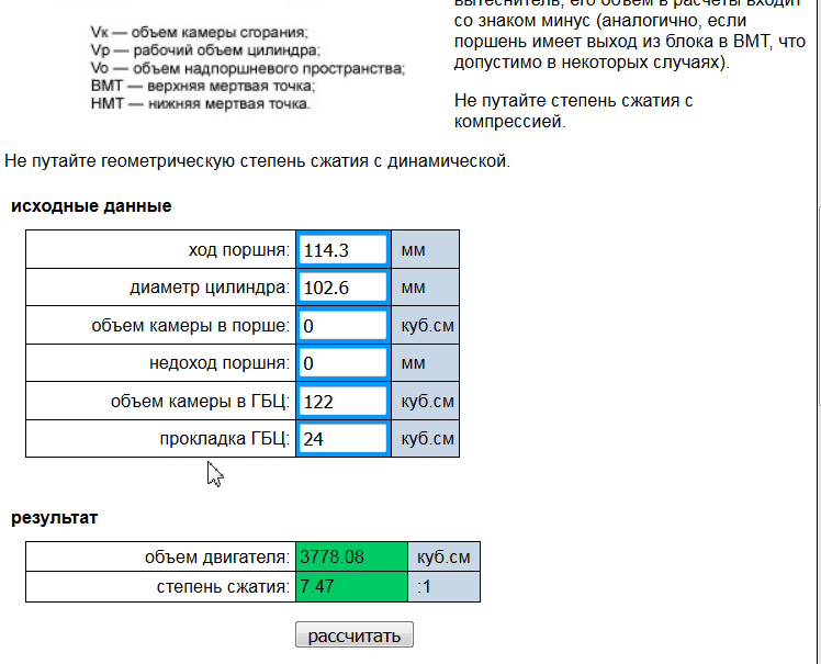

проливка гбц и прокладки сделана. см.выше стр 20
( 122 и 28 см3) и какая из этого степень сжатия?
ладно сам посчитаю
спиленный блок -0,3 = 4см3
где то это надо вычесть -вычитаем из прокладки 28-4=24см3
Скриншот 16-09-2019 234929.png (61.35 КБ) 13240 просмотров

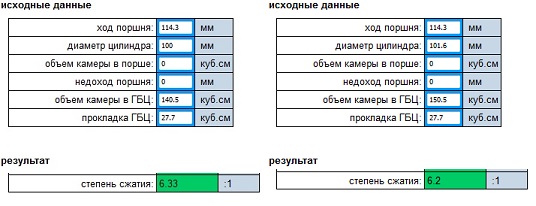

Что-то не сходится. При объеме камеры сгорания в ГБЦ 140,5 в стоковом двигателе степень сжатия 6,5 не получается. 6,33 никак до 6,5 не округляется.
Степень сжатия.jpg (43.54 КБ) 13216 просмотров

Нашел книжку. Там написано, что что это объем ГБЦ для ЗИЛ-157К - 140,5.
Наверно опечатка. Противоречит рабочим чертежам на двигатель 157К, да и расчет степени сжатия (6,2) не сходится.
У двигателя КД объем ГБЦ должен быть 135,5. Если проливка дала результат 122 - то это больше похоже на головку 6,5, фрезерованную на 0,8-0,85 мм.
