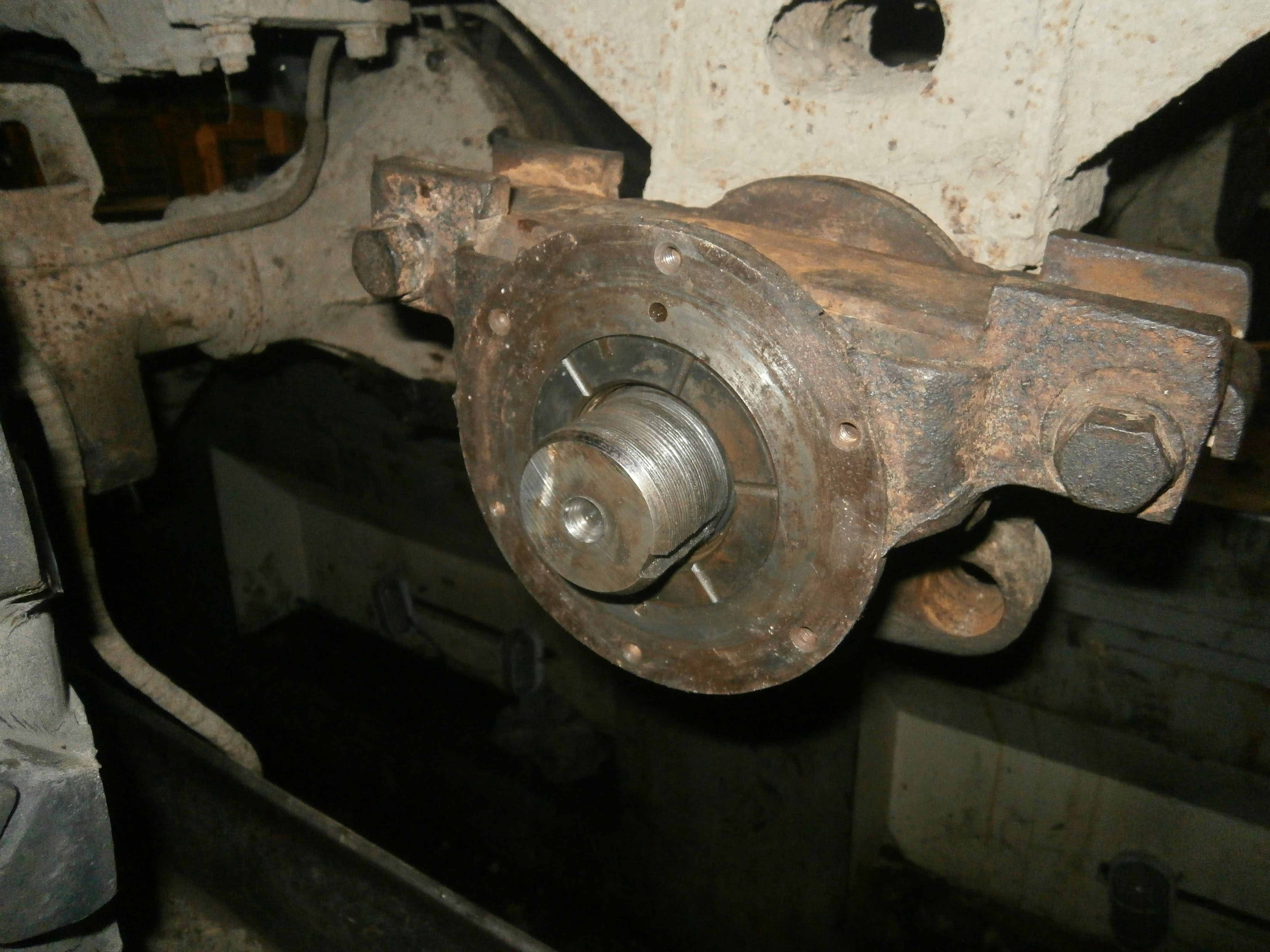

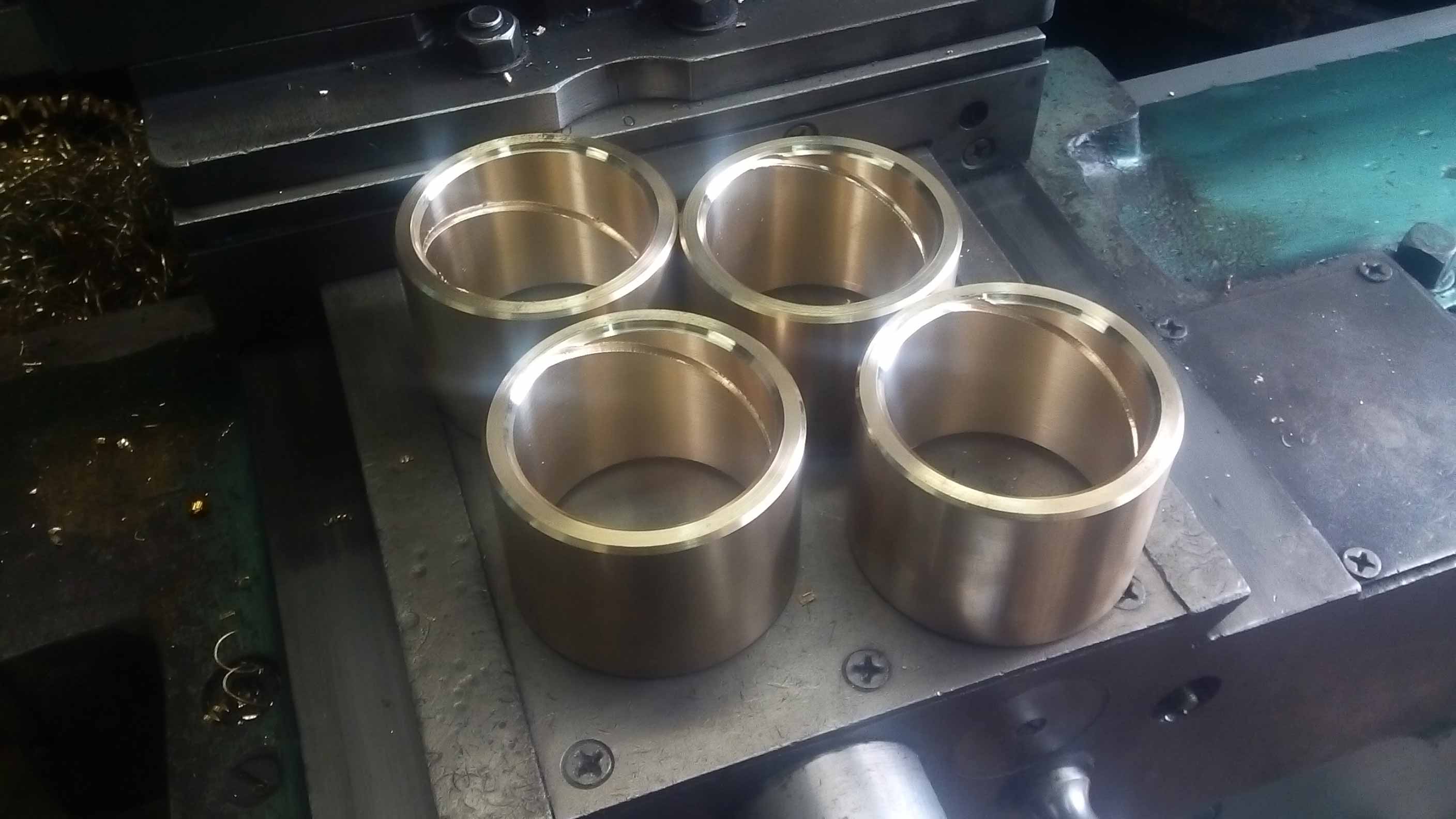

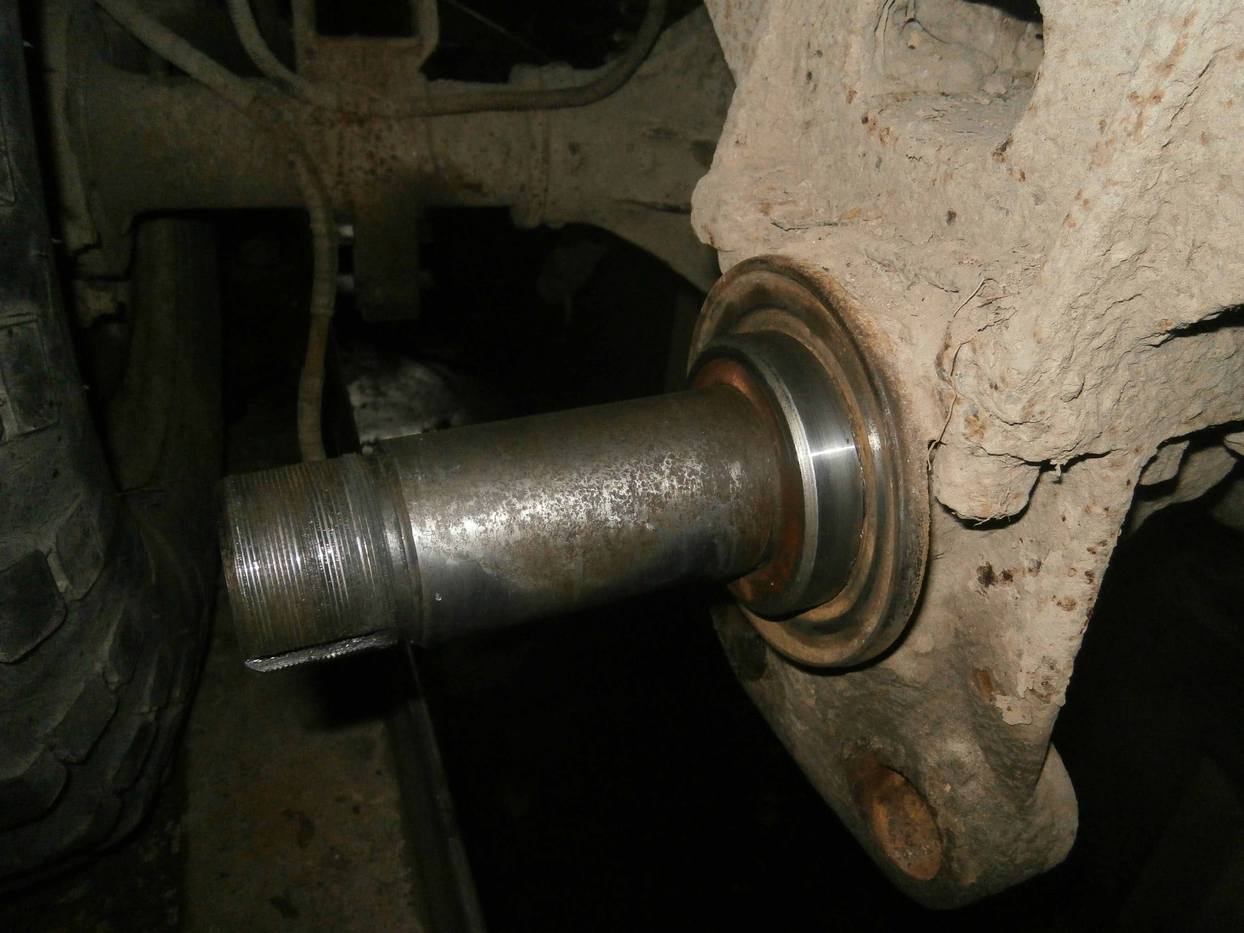

ниже фото с ремонта балансира
Re: Andrey-157 и мой старикан
1
2
3
4

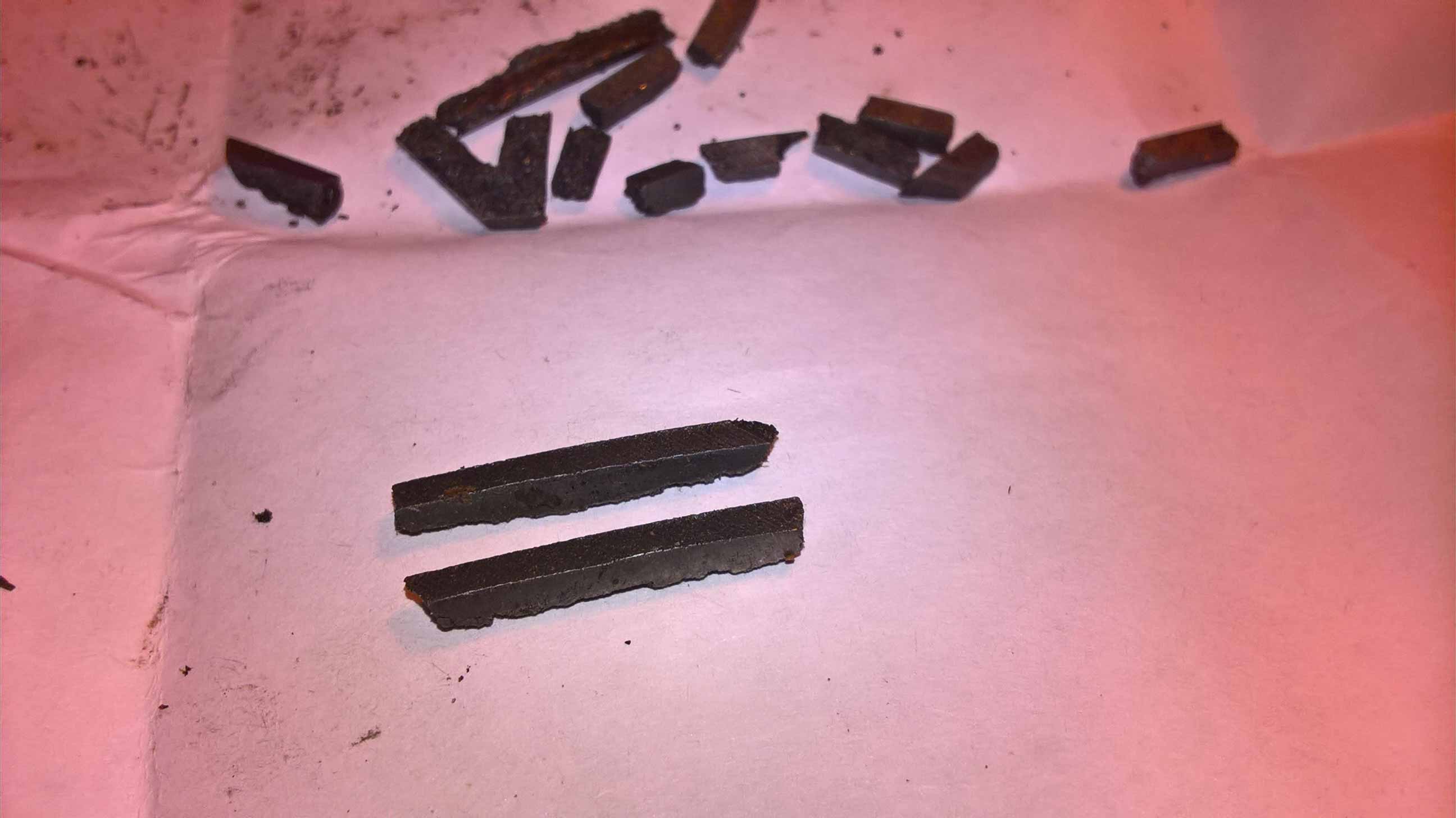

содержимое поддона. точные версии найдутся?

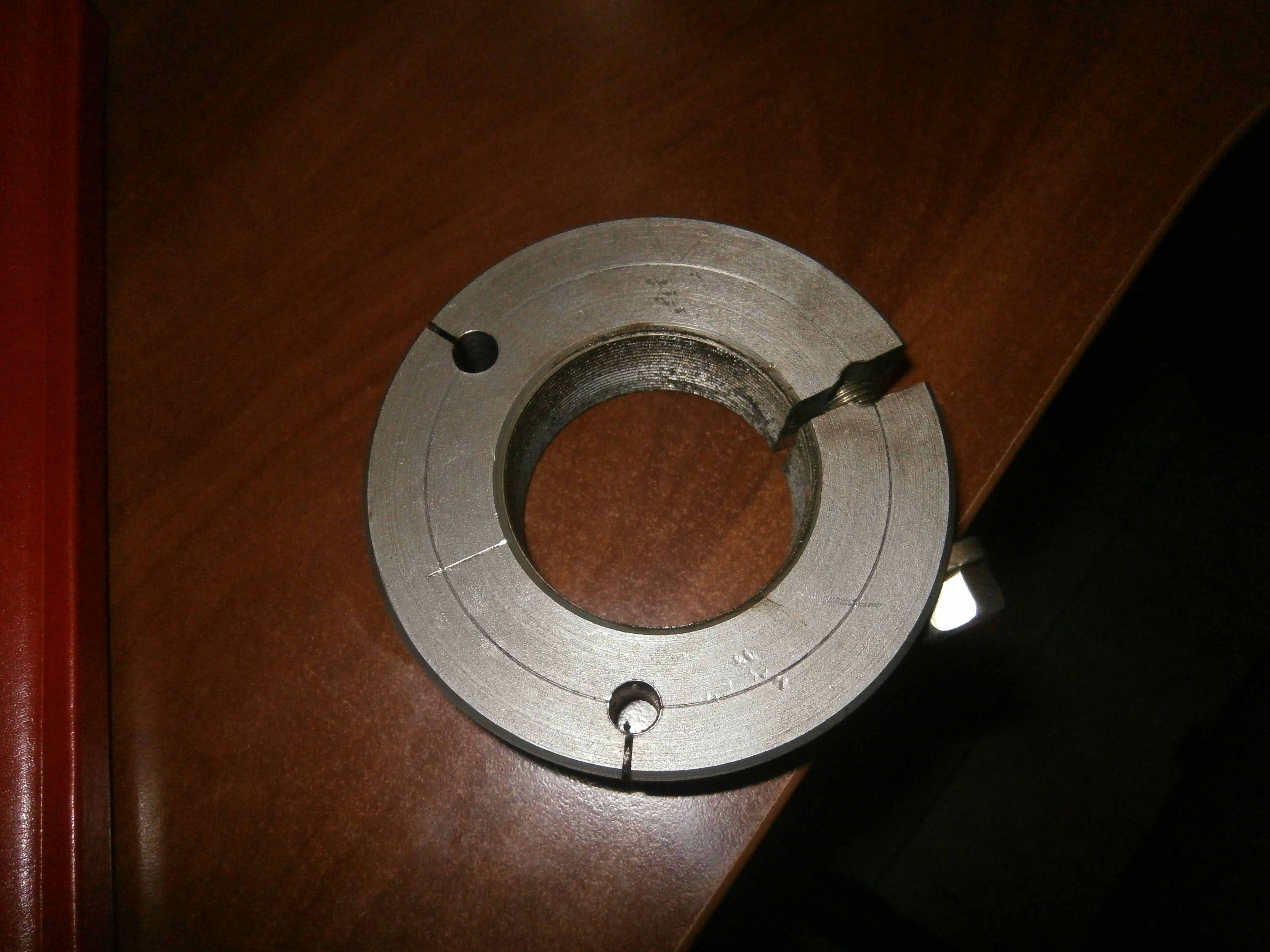

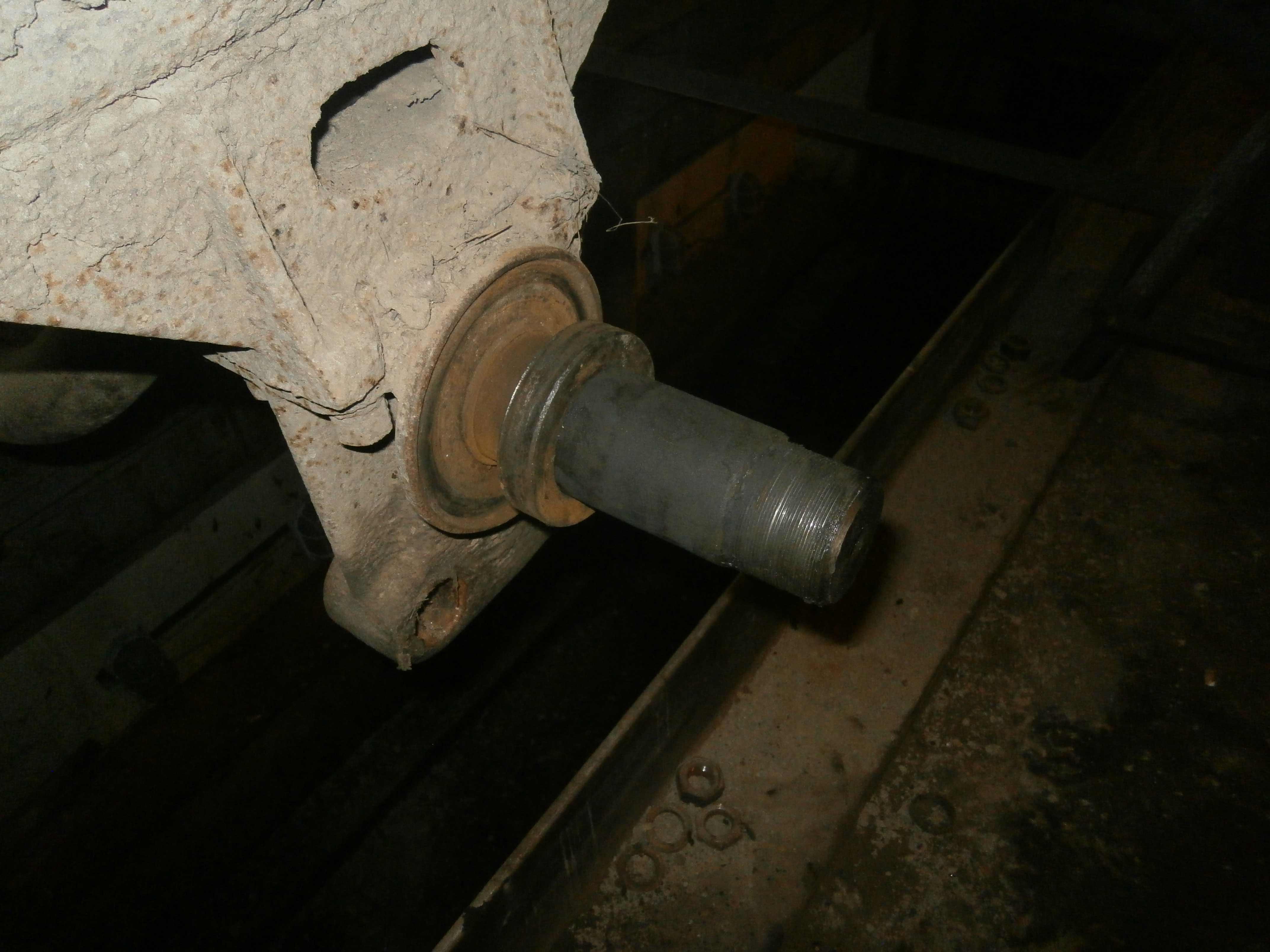

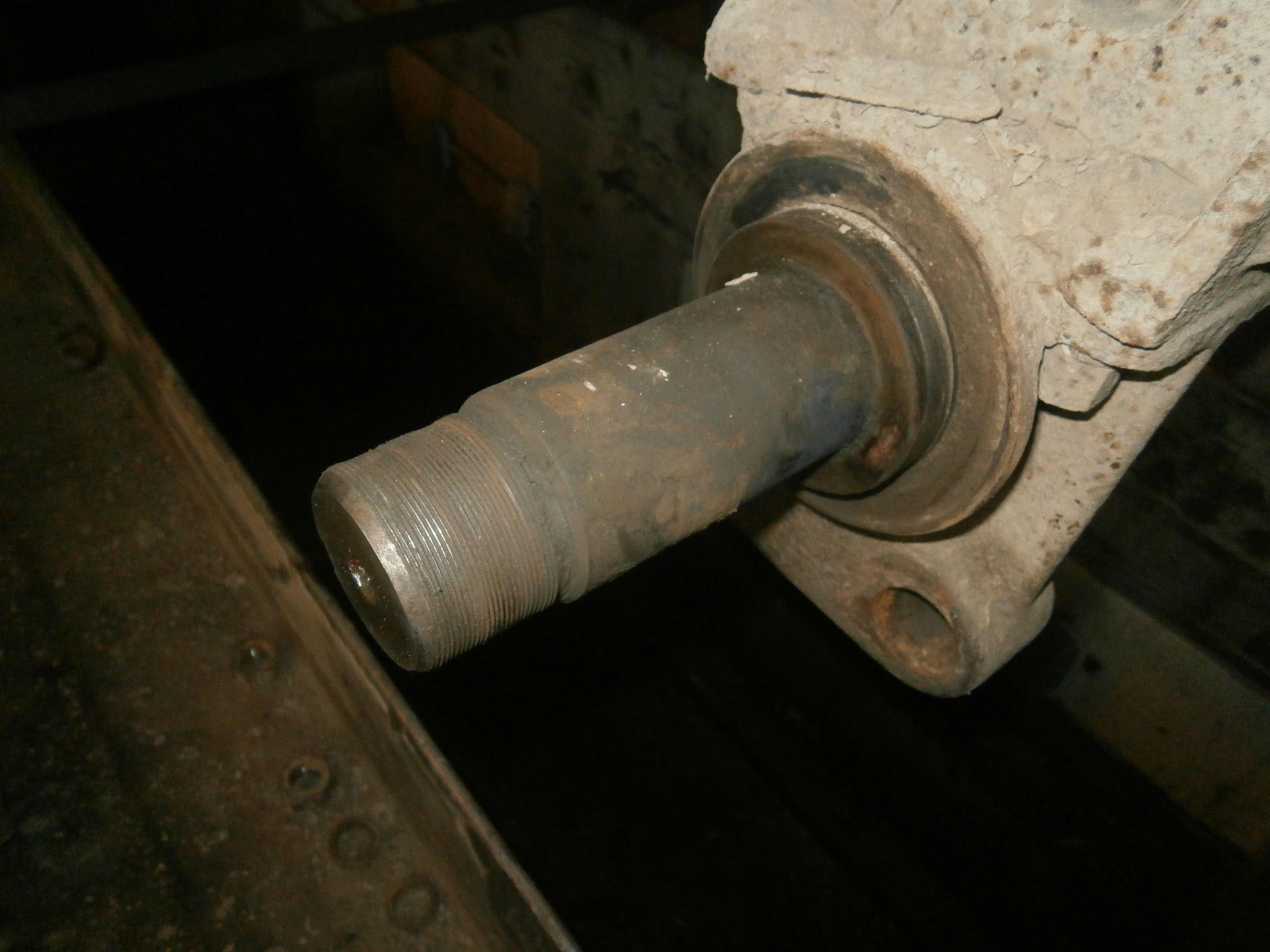

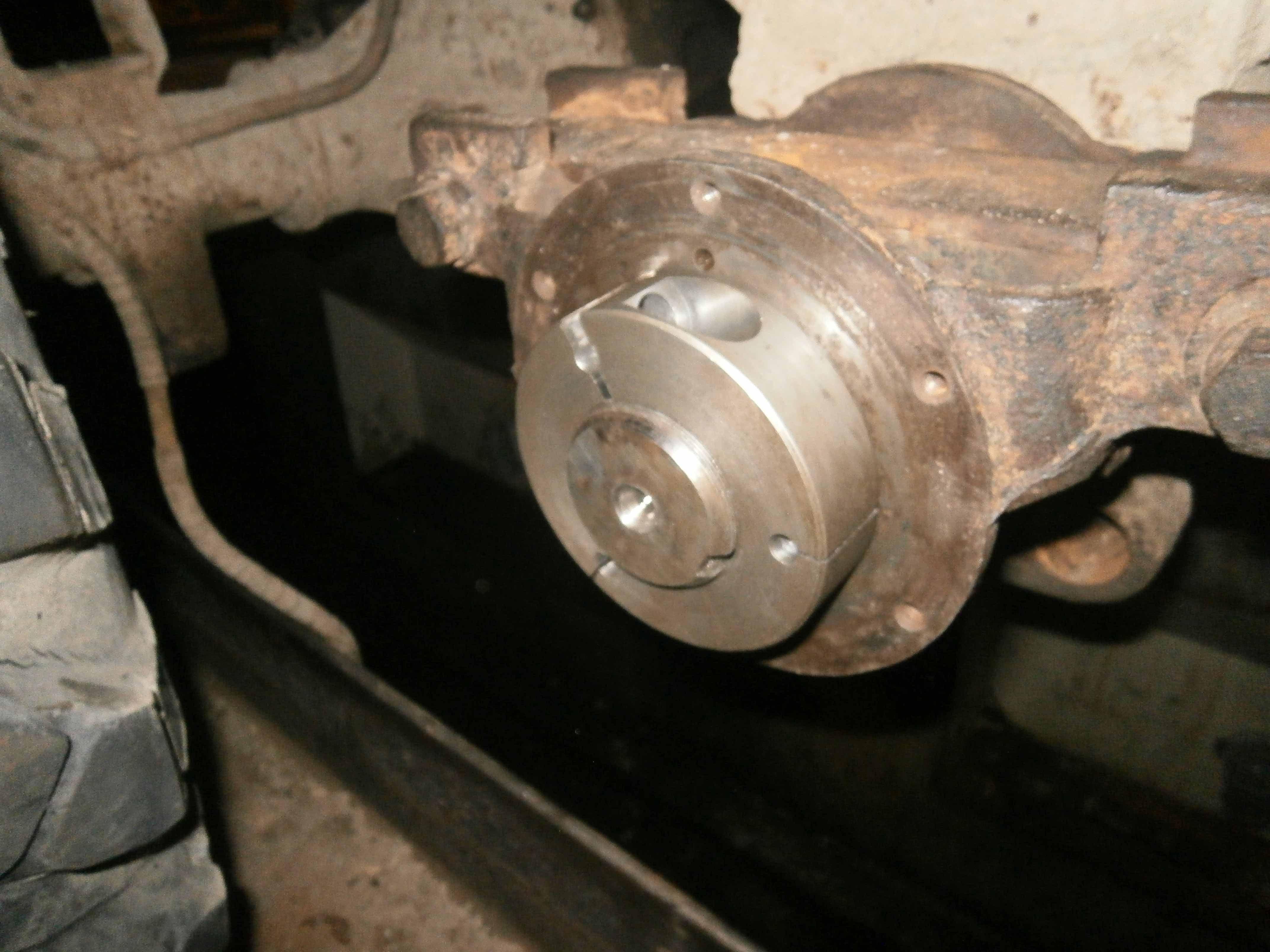

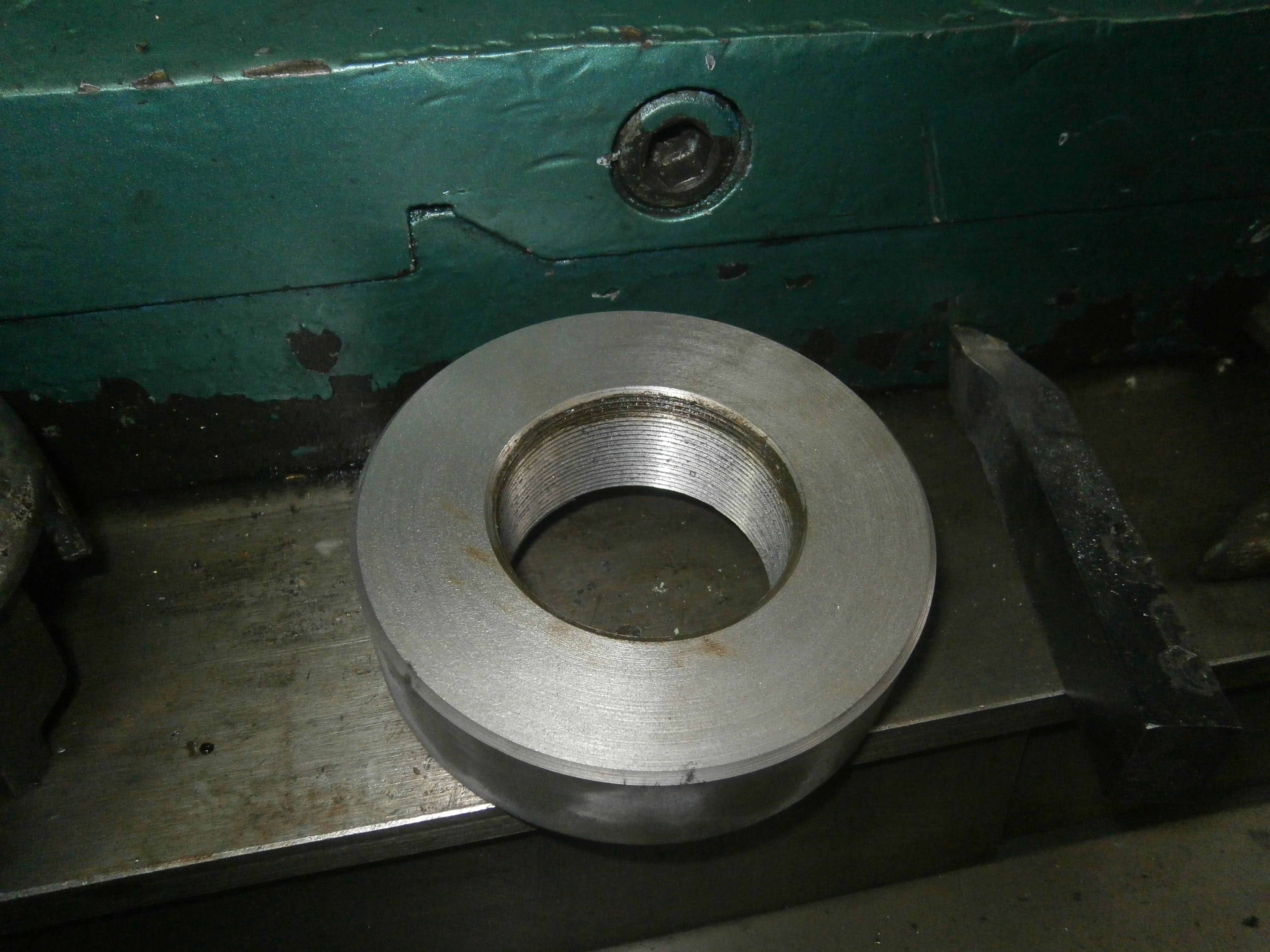

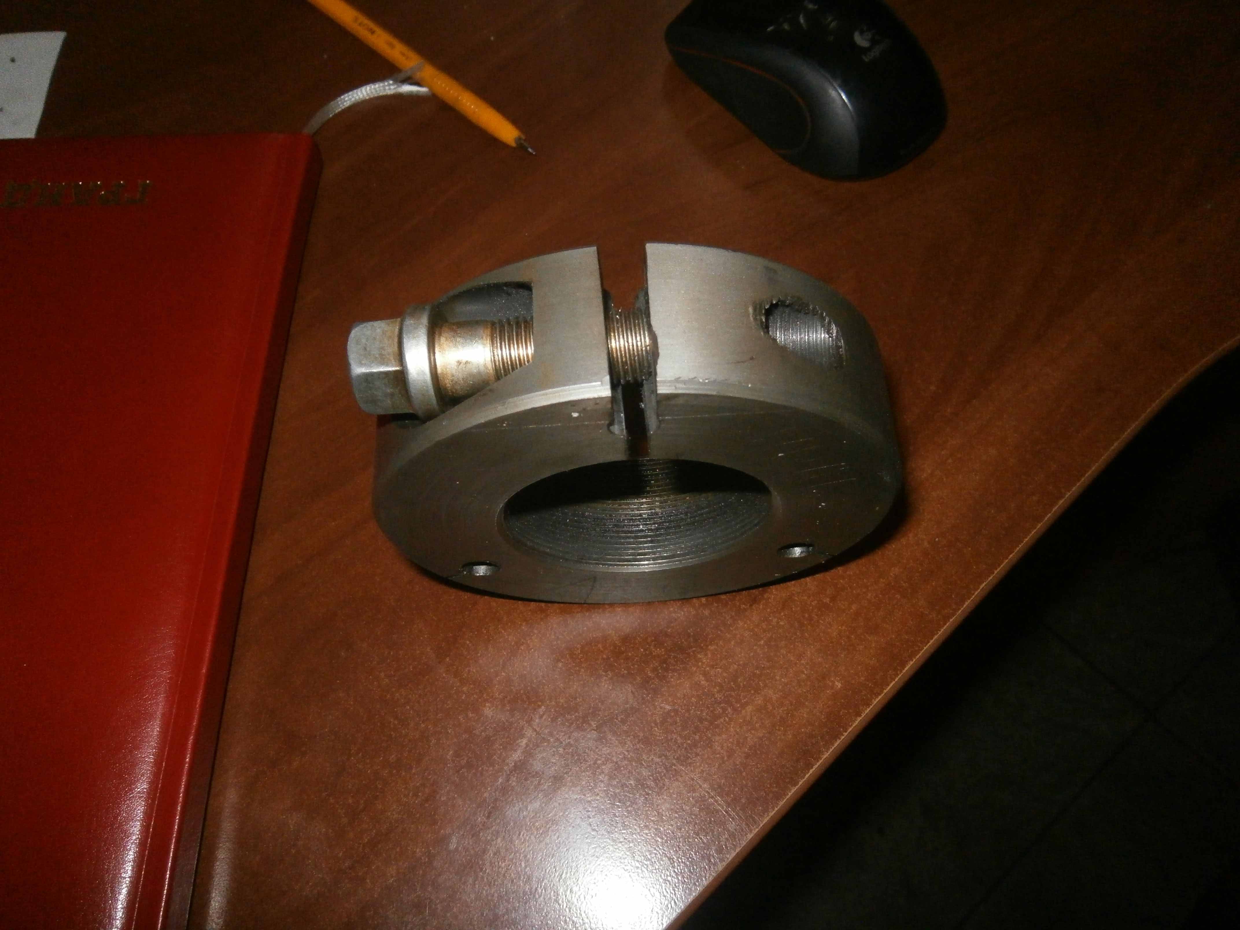

9000 только кусок 80 круга бронзы токарь точил и прочее тоже что-то обошлось, работы по редукторам заднего и среднего моста и реактивным тягам да еще балансир, да запчасти, сам редуктор 4тыр нашел, тяги по 1тыр 6тыр, и работы выстали в копеку конечно в ремзоне на яме. много мелких работ сопутствующих, центрифуга поддон, сальники подшипники мостов все два комплекта, в ступицы правдв не забирались. выкатили оба моста и располовинили даже не снимая колес. инструменты рабочие спецы и тельфер. в целом машина недели две точно в ремзоне провела. вчера отогнал на ремонт переднего моста за 8 тысяч взял передний мост новый без левого поворотного кулака только. если совсем нужна сумматочная в личку напишу. серьезный ремонт был, можно было и самому на коленках каждый день целый месяц возиться и еще не факт что справился бы. резба на оси балансира закушеная была родной гайкой отсюда пришлось сооружать широкую гайку чтобы на живой резбе удержалась, а плашку 1х60 за девять тысяч покупать оказалось нецелесообразным.

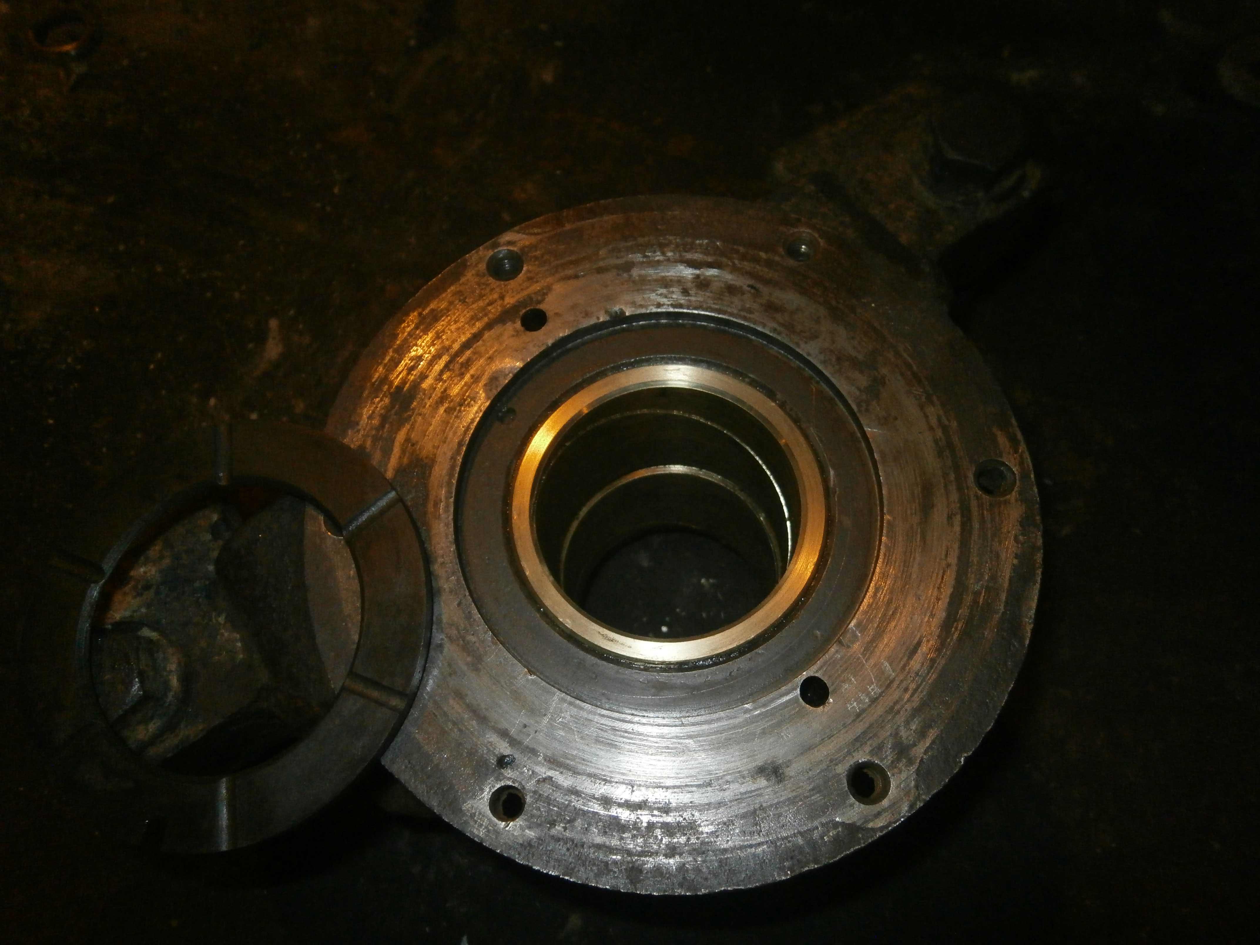

Втулки в балансирах вроде не такие должны стоять?Разрезную гайку сделали хорошо.
