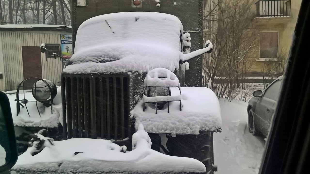

Вот как с такой погодой под машину лезть? У нас снова снег!

вот
