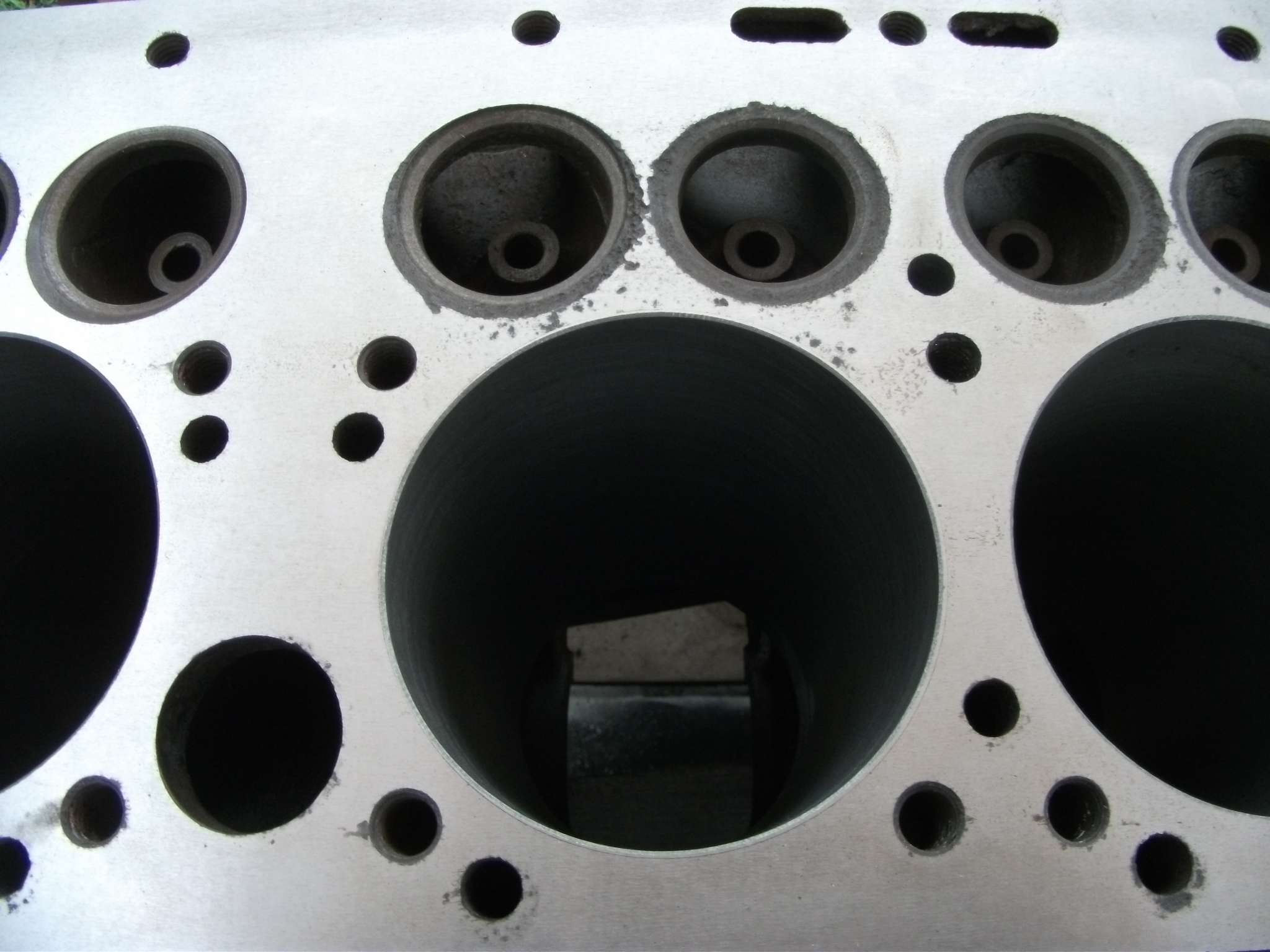

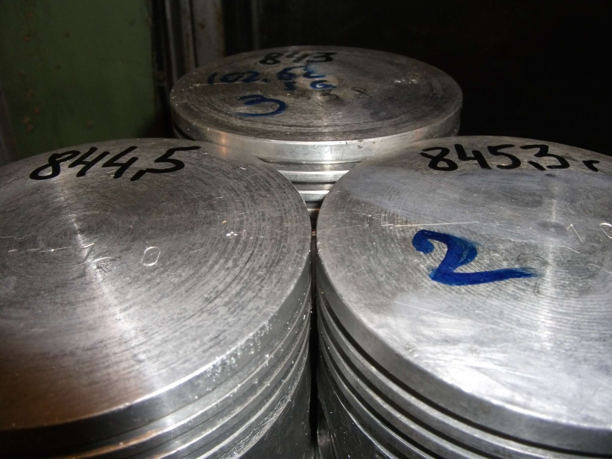

вот чего получилось

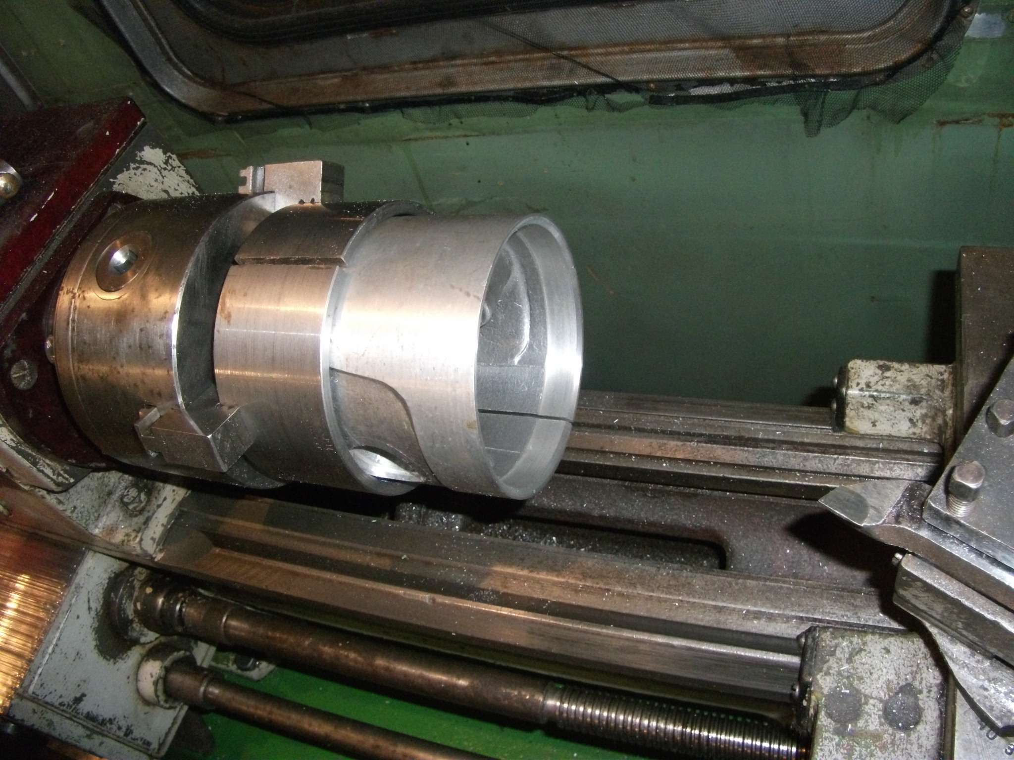

кстати один цилиндр загильзовали

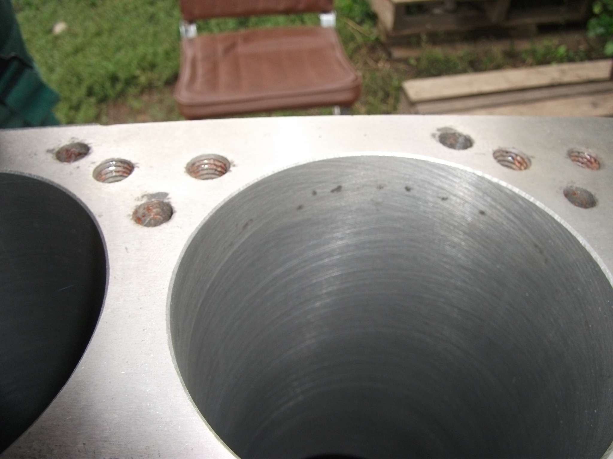

заказал снять с блока 0,3мм - (хотел 0,5) немного не хватило до полностью чисто-ровной поверхности

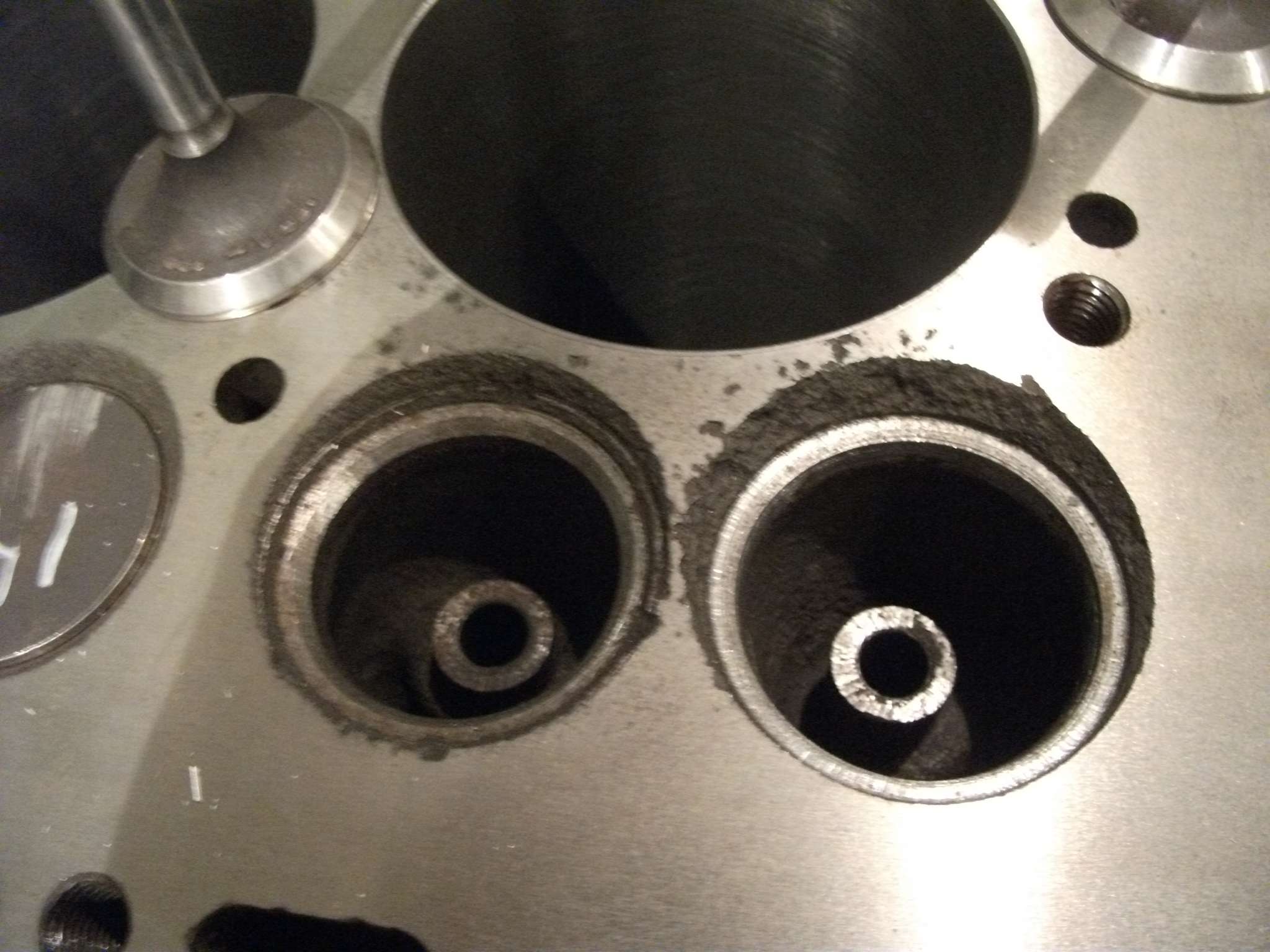

клапанные сёдла спрофилировал, убрал раковины, остались какие то пятнышки, осталось притереть.
это 5-й цилиндр
загильзованный цилиндр -четвёртый

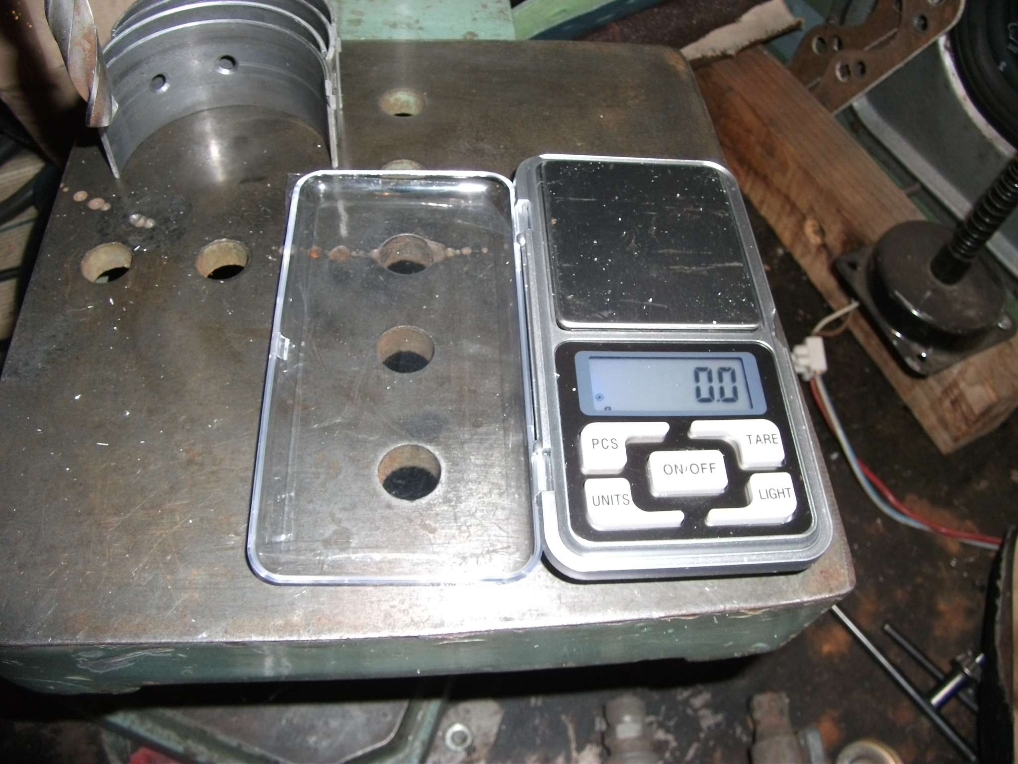

подгонка поршней по весу
это весы, до десятых долей грамма
немного не по росту получились, просто торцанул юбку

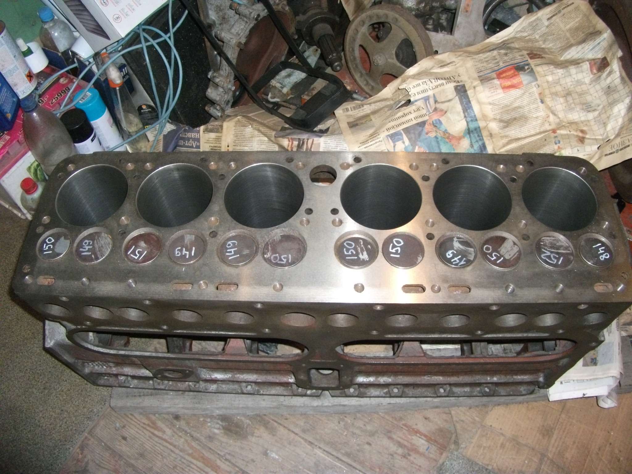

фотки блока наверное были сделаны раньше, чем выведение -нарезание всех углов и рабочей кромки
кстати половина клапанных фрез, нового набора, оказались тупыми, приходилось подрезать или только чистовой фрезой , или только черновой фрезой , какие то из углов.
