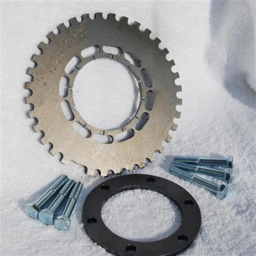

Сергей Малыхин писал(а): У нас стоит ремень клиновой, со своим профилем и шириной. На фото предлагаемых к изучению - шкивы под ручейковые ремни. Да. они лучше! Но на кой хрен они сейчас нужны!?! Надо влепить колесо с зубами, нахера городить со шкивами?!?
да вот забыл чего это я сам про шкивы стал париться, мнеже кроме стартера надо Гену еще прикупить, нелучше ли сразу мне нормального с нормальным современным шкивом взять на будущее? ведь еще и красиво хочется сделать.
ты Серега торопишься, мне ведь тоже результата хочется больше чем процесса... )) торопыга какой ))) все успеем ))
значит сейчас мы делаем первый этап, ничто иное как фазированная искра и отказ от трамблера, эдакое электронное зажигание на базе выбранного нами мегасквирта.
определяемся сейчас с комплектующими для этого и потом вперед закупаемся и устанавливаемся, но это все равно время займет.
Добавлено: 03 дек 2012, 23:47
teoretikhrenov
ждать невмоготу! сам мегасквирт еще месяц с лишним ехать будет...
уже поскорее к токарю и сделайте с зубьями колесо - сколько будет стоить, интересно?
еще, а вы узнавали, какие распредвалы ставлись на мотор? всегда одинаковые, или разные?
http://image.chevyhiperformance.com/f/1 ... +chart.jpg
я так понял, вся эта заваруха с последовательным впрыском именно из-а вот этого угла? и идея прыскать топливо только тогда, когда полностью закроется выпускной клапан?

блиин. везука вам там. а координаты конторы есть? собственно, мне для своей инсталляции нужно вот такое колесо сделать.
интересно, в каком формате чертежи они переваривают?
из англии такое привезти будет стоить 3 тыры, хочется минимизировать расходы.

Andrey писал(а):
ЗилОк157 писал(а):про зубчатые шкивы
мы имеем неплохие варианты со шкивами от 406-409 двигателей
вчера с зиллвским шкивом ходил к токарям.
Выточить целиковый шкив с зубчатым венцом нереально дорого, а вот сделать так: растачиваем уазкин шкив, точим втулку для нашего колениа, сажаем на нее расточеный уазкин и обвариваем. Цена озвучена 750 р материал + 3тыр рабоиа + от 2х тыр новый шкив уаза.
Будем считать, что вариант на рассмотрение каждому лично есть.
Конечно проще вырезать например из двойки или тройки зубчатое колесо на лазерной резке. Контакты есть.

коллеги, кто знает подскажите,
шпонка на коленвале в месте посадки шкива установлена произвольно или под конкретным углом к верхней мертвой точке?
Это к вопросу если кому-то захочется переделывать шкив. Можно ли будет от паза шпонки соориентировать пропущеный зуб?
Добавлено: 06 дек 2012, 09:26
sashant
Наверно можно поймать ВМТ по установочному пальцу например, а потом прикинуть как пропущенный зуб сориентировать для удобства.
Добавлено: 06 дек 2012, 10:16
Andrey писал(а):коллеги, кто знает подскажите,
Весь прикол в том, что срезать лишнее нужно тогда когда и шкив и датчик уже на двигле стоят. Тогда не имеет значения как расположена шпонка - ты просто по месту убираешь лишнее и всё, в соответствии с правилами.
Кстати о них, как перевод продвигается??
Я, к сожалению, сейчас из обоймы временно выпал - нужно сфокусироваться на отдаче долгов, но соклубням хочу сказать, что спешка нужна при ловле блох и ещё кой-чего - тут же торопиться не следует. И если учитывать все факторы, то в отношении зубчатого колеса есть свои нюансы, такие как, например, зазор между зубьями и датчиком должен быть не более 1 мм. Кто-то сможет обеспечить такой зазор без биения и прочей мутаты на родном шкиве??? Если да, то Бога ради, ни разу ни вопрос. Но именно от такого поверхностного подхода, как правило, результат всегда отрицательный. Но мы же хотим позитива!!! Или как??
Добавлено: 07 дек 2012, 16:51
sashant писал(а):Наверно можно поймать ВМТ по установочному пальцу например, а потом прикинуть как пропущенный зуб сориентировать для удобства.
наверное так можно сделать. шкив посадить на втулку, а обварить после установки вмт и правильного расположения датчик.
если мы берем фабричный шкив уже со сточенным зубом.
Перевод стоатьи про установку зубчатого колеса почти закончен, на днях буквально.
