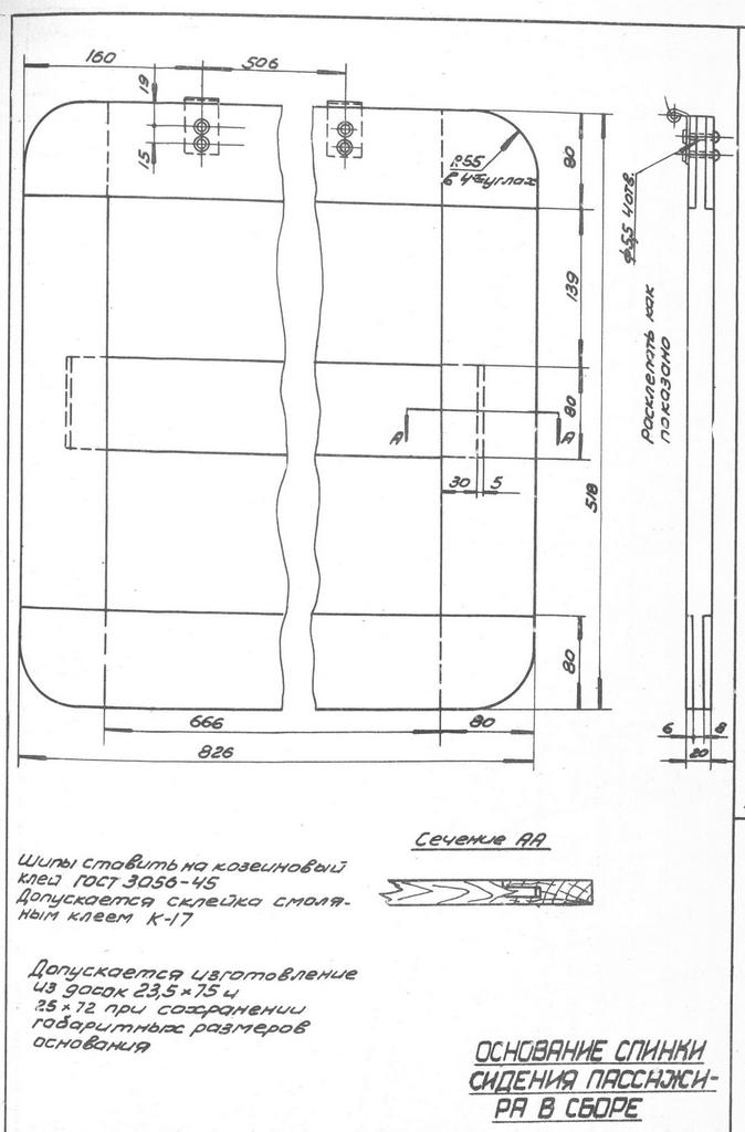

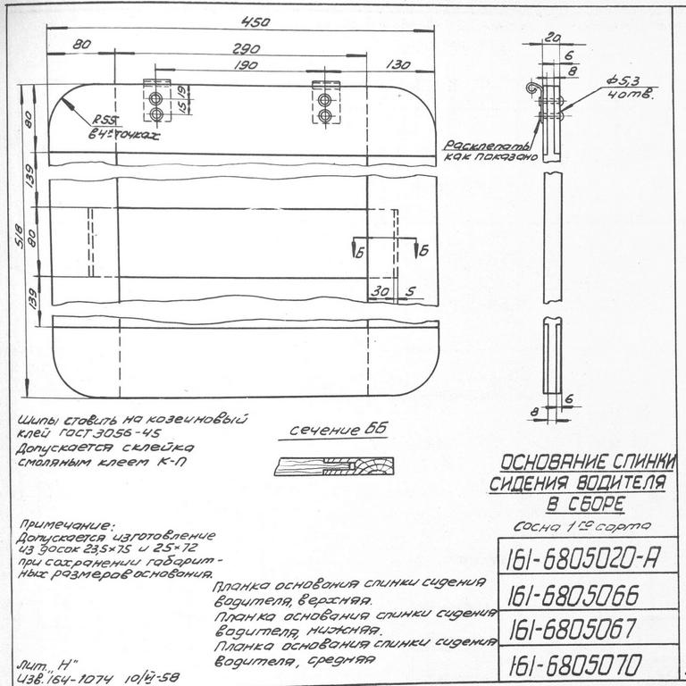

профессор есть профессор) сразу чертеж
а я и не присматривался,что не прямоугольные

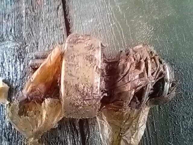

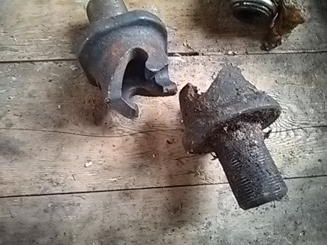

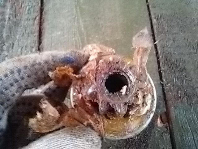

Доброго времени суток, ситуация такая, постоянно забрасывает свечку четвертого цилиндра, сегодня на обеде померил компрессию в четвертом едва одно очко набирается, скорее всего кольцам пришел северный пушной зверек ( при этом ни стуков ни шумов нет) или мог клапан зависнуть, если такое вообще возможно?
Re: мелкие вопросы:...
Если б клапан завис, то грохот стоял бы, да и отлипает он, как немного поработает мотор. Кольца все полопаться одновременно не могут и такой полной потери компрессии всё равно не будет.. Вот, глянь, что было, например, у меня.. и тоже на 4 цилиндре.. выпускной. Симптомы те же; потеря компрессии полная, стуков никаких, цилиндр не работает. Такая беда, к сожалению, частое явление на нижнеклапанном моторе((
Fog писал(а):Доброго времени суток, ситуация такая, постоянно забрасывает свечку четвертого цилиндра, сегодня на обеде померил компрессию в четвертом едва одно очко набирается, скорее всего кольцам пришел северный пушной зверек ( при этом ни стуков ни шумов нет) или мог клапан зависнуть, если такое вообще возможно?
Прогар выпускного клапана..обычное дело. Жека все показал.Замена,притирка,сборка и снова в бой.
