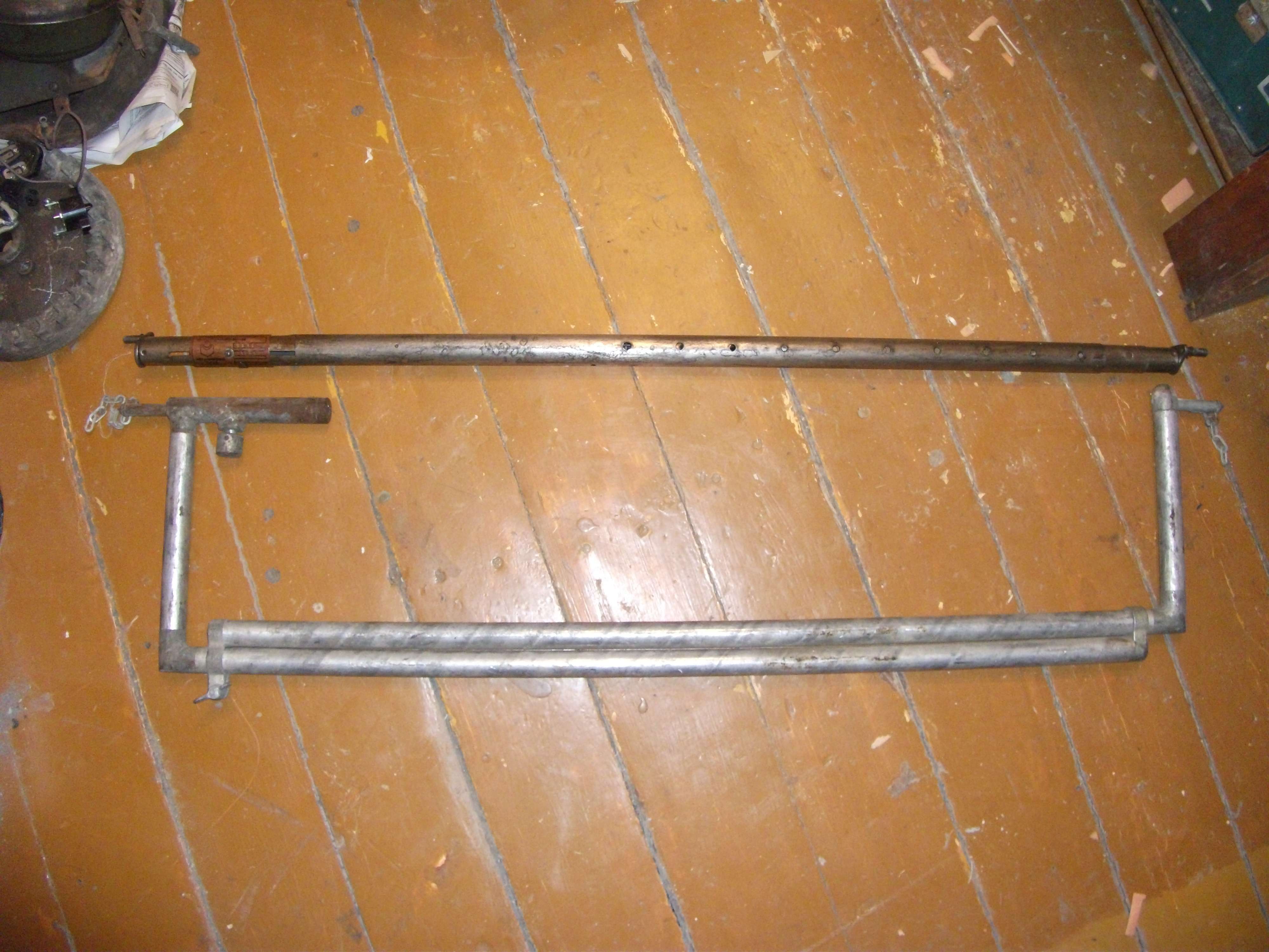

Продолжает попадаться эксклюзивный инструмент.
линейки для проверки схождения колёс

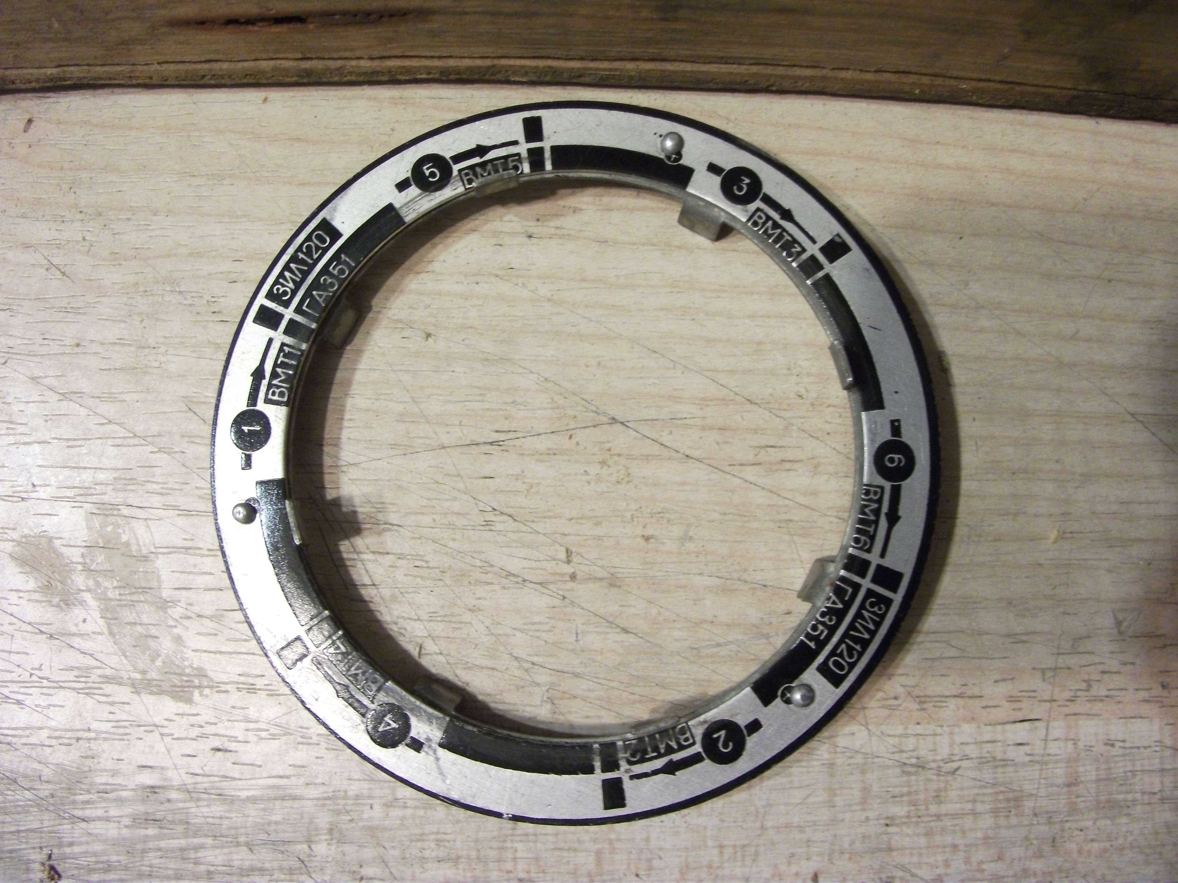

кольцо положения ВМТ каждого цилиндра, по моему носит чисто информационный характер и причём не фиксируется относительно 1ц.

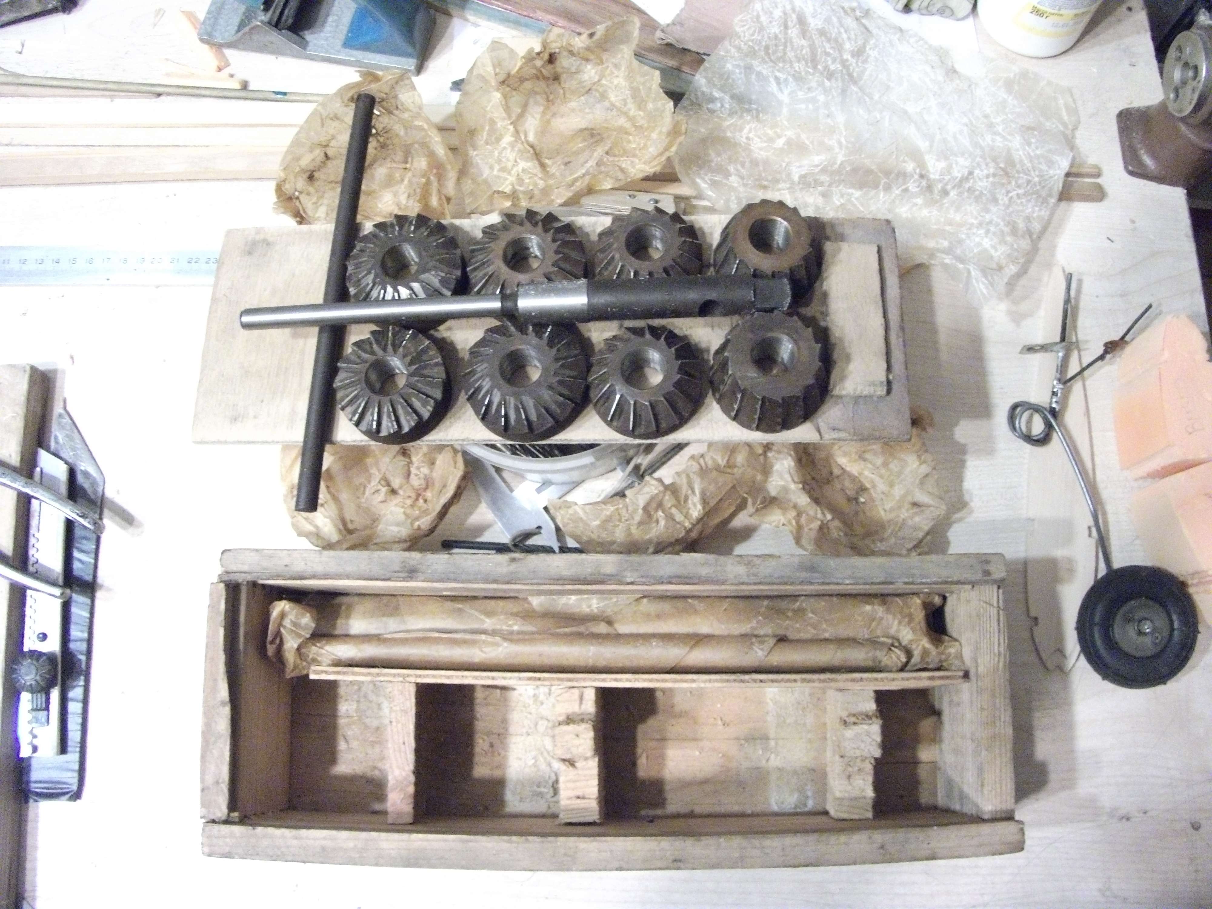

добрый человек за 1к/рубль отдал полный набор зенковок-шарошек.
ЗилОк157 писал(а):Ясно. Продаван купил фразой "настройка карба", а по сути определение уровня в поплавковой камере... :?
Дело в том, что существуют приборы для, действительно, настройки карбюраторов и там есть возможность синхронизировать камеры, определять качество смеси и т.д... :hi:
нет не купил, - продаван был ваще не в курсе что это было и для чего, кроме надписей моделей карбюраторов на шаблонах...
это я додумал...
Шарошки на 130й или 120й мотор.?
Grunbau писал(а):Шарошки на 130й или 120й мотор.?
с чего такой вопрос?
набор режущих инструментов для двигателей Зил-120, зил-164
год выпуска 8.82г

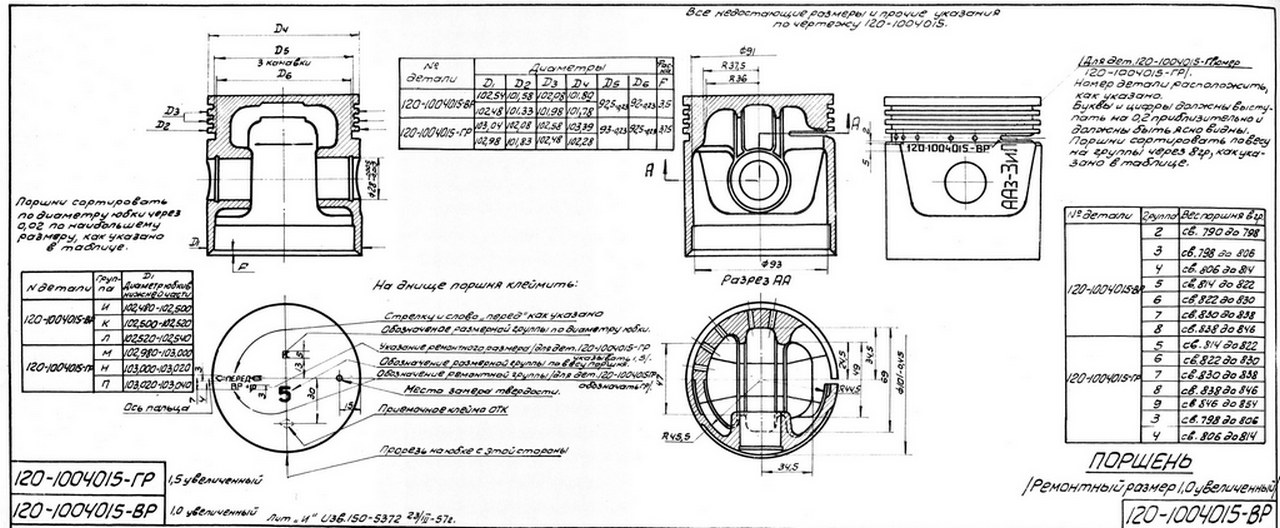

Re: Вопрос по поршням и обозначениям.
Чтобы не создавать новую тему -продолжу здесь.
решил поискать здесь и по книжкам таблицу обозначений весовых и размерных групп поршней.
но что то как то не нахожу . мож у меня ещё не все книжки есть.
По размерам ремонтным понятно . там по 0,5мм шаг+- допуск.
а вот по весам и размерам под палец, чего то ещё не встречал.
поршней набралось россыпью на комплект второго ремонта,
и чего то там все буковки и циферки разные
хочу вот узнать чего они, точно, обозначают.
мож есть у кого под рукой таблица ?разместите здесь пожалста ;)
да и расстояние недохода поршня до края блока, кто- нибудь мерил.?
у того двигателя кот вскрывал - невозможно было померить , там был клин.
m1609 писал(а):
Вложение 120-1004015-ВР.jpg больше недоступно
И как всегда отличился Александр :good:
Благодарю !
Ещё бы недоход поршня узнать.?! до края блока.

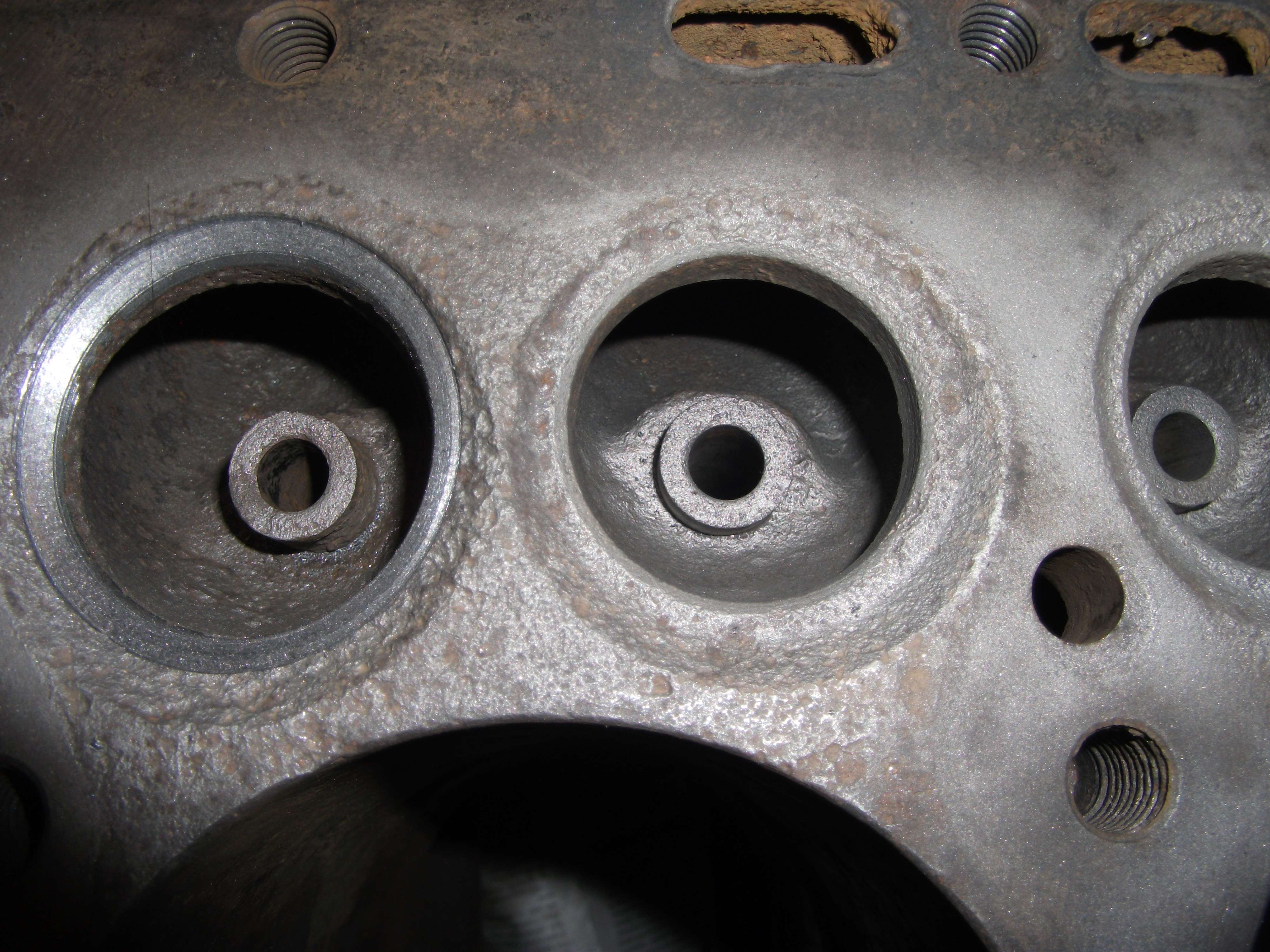

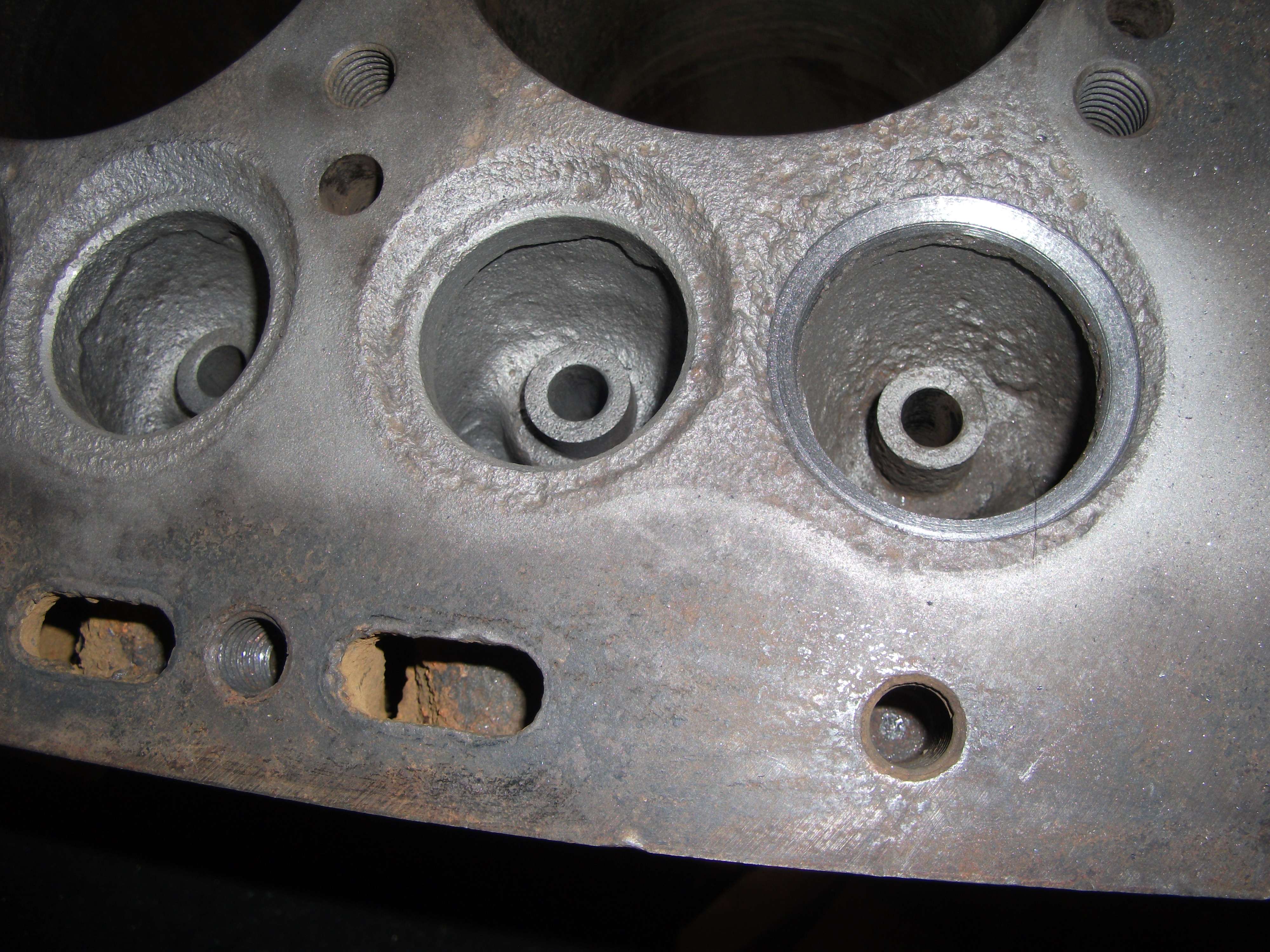

точнее знать, сколько можно спилить с блока, чтобы раковины ушли.
на всякий случай заказал 0,3мм спилить от ровного.
да, знаю, что в кс присутствие раковин не принципиально, но всё таки лучше их не нужно.
кстати со спиливанием 0,3 мм с блока - кс уменьшается примерно на 4см3.
где то в книжке прочитал , что допуск объёма на перепад между цилиндрами в норме - это 3куб,
только не написано в какую сторону.
