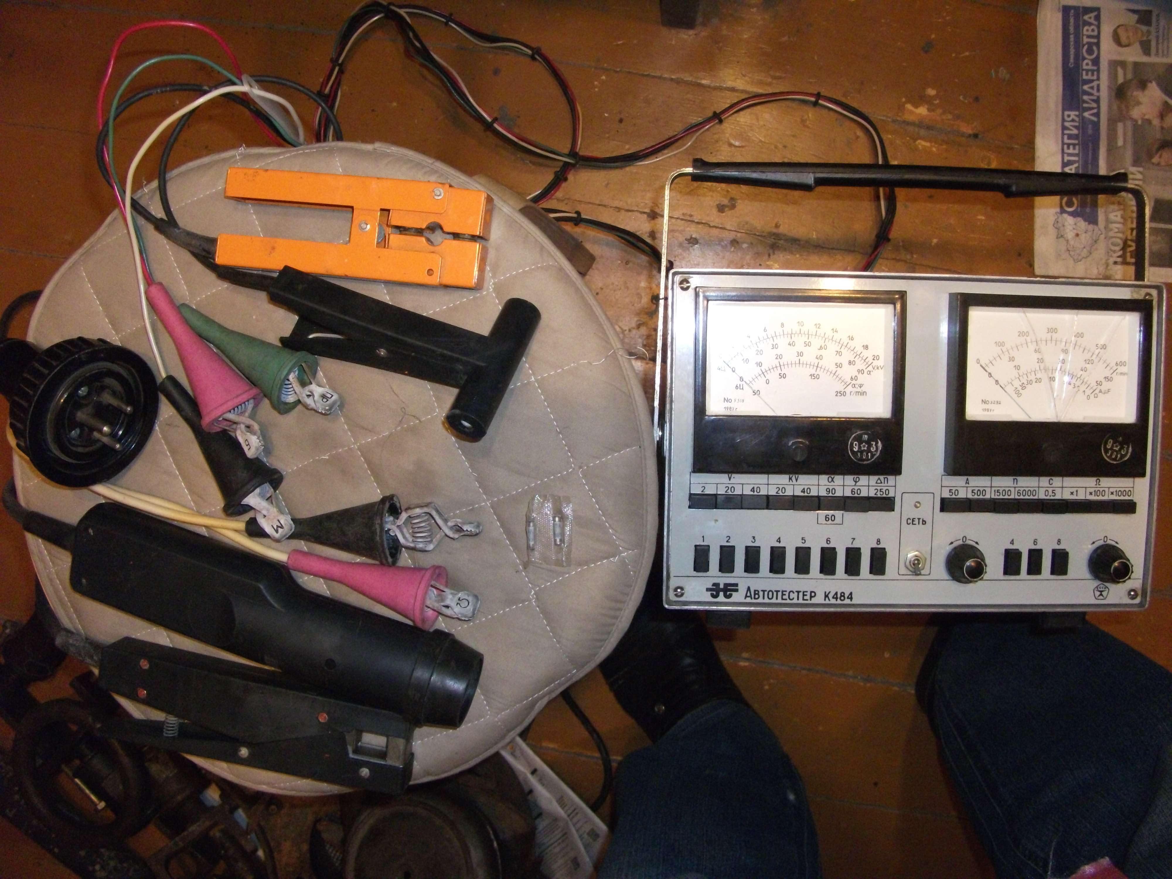

автотестер 87гв , в работе не был

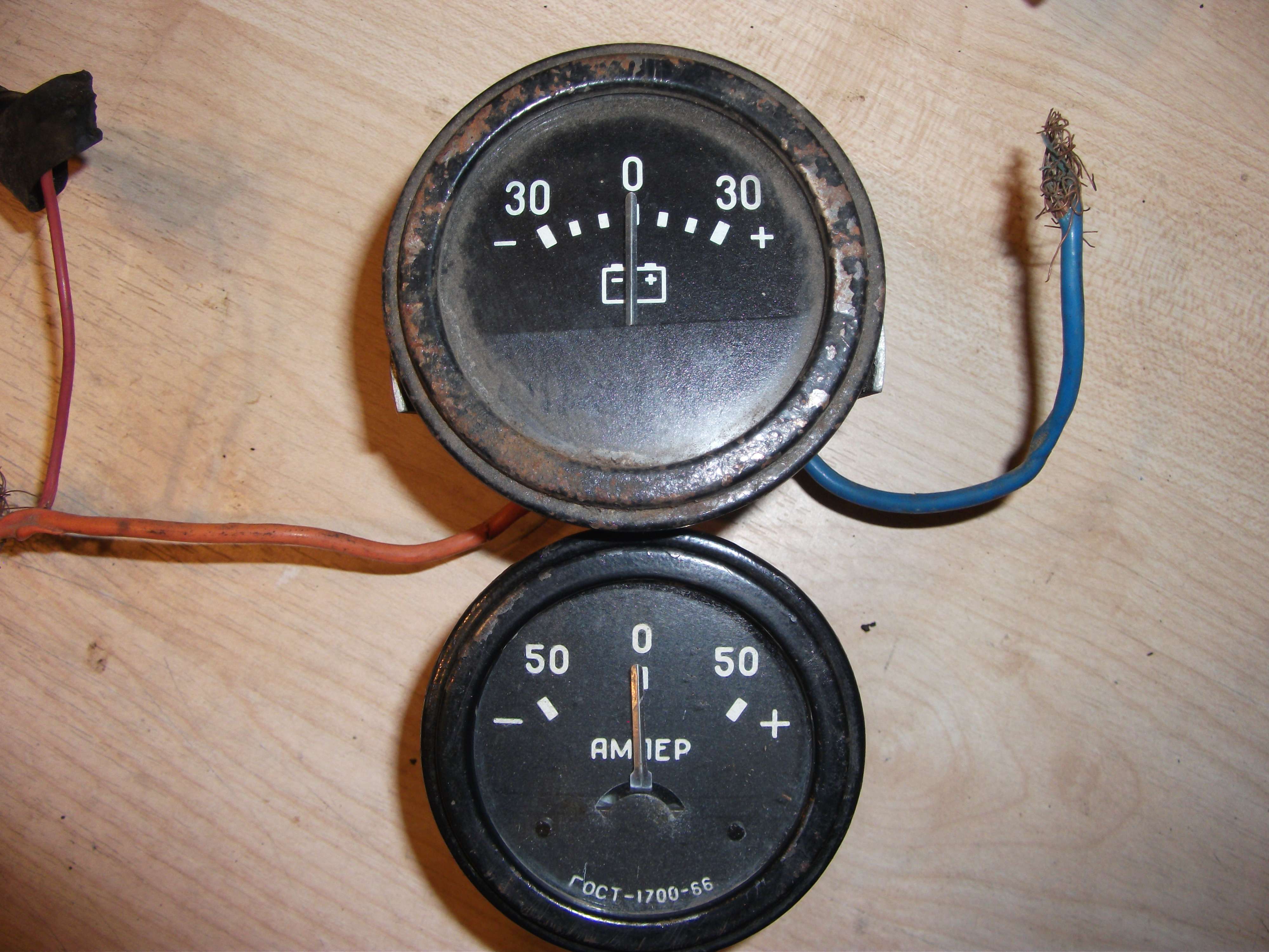

амперметр для мощного генератора

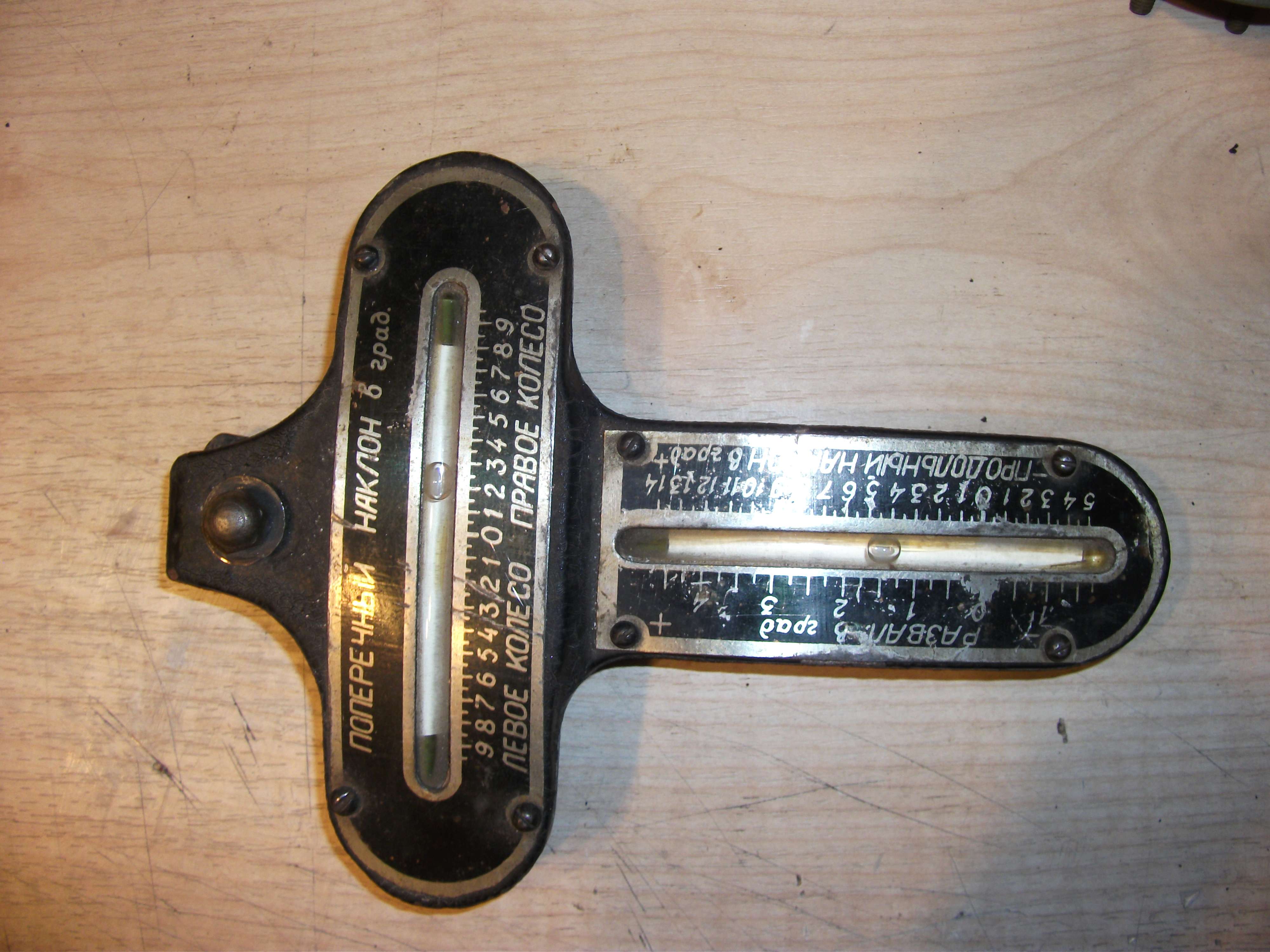

ватерпас без кронштейна
у кого нибудь случайно завалялся кронштейн к нему ?

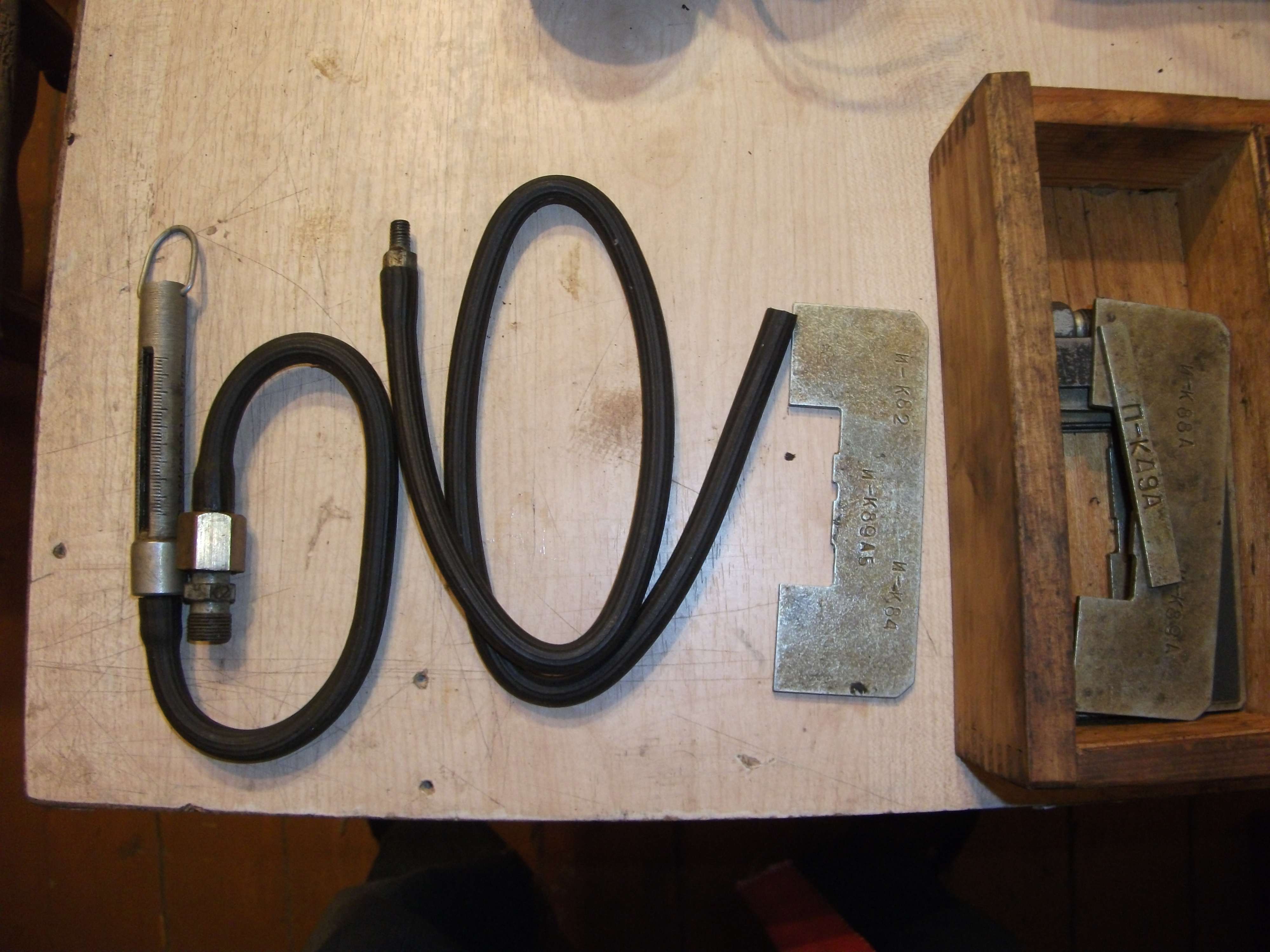

приспособы для настройки карбюраторов
кто-нибудь расскажет как этим пользоваться?!
Левая трубка понятна,для установки уровня в поплавковой камере.Вворачивается в нижнии пробки.Правая возможно связанна с вакуумом.
