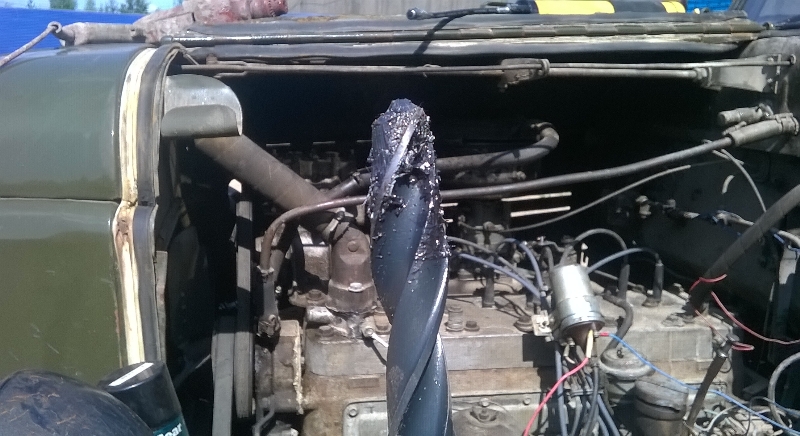

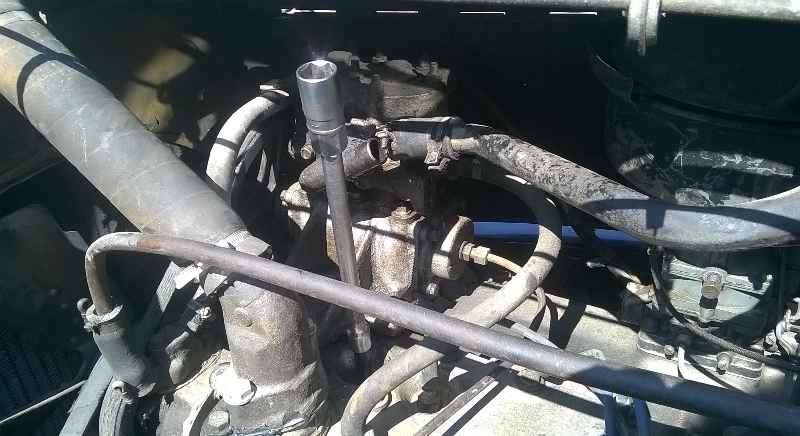

Взял сверло на 16
Метчики первый и второй на 18,5
Нашел свечу нжк для форда скорпио единственный вариант с резьбой на 18,5 короткой юбкой , кольца конус.
Обмазал сверло и метчики смазкой, чтобы собрать все стружки.
Дело заняло минут двадцать тридцать.
На первом горшке метчик держал удлинителем торцевого ключа.
Благодарю за идею со свечой.
По калильному числу она соответствует где-то 15.
Так что поискать свечу у12м стоит.

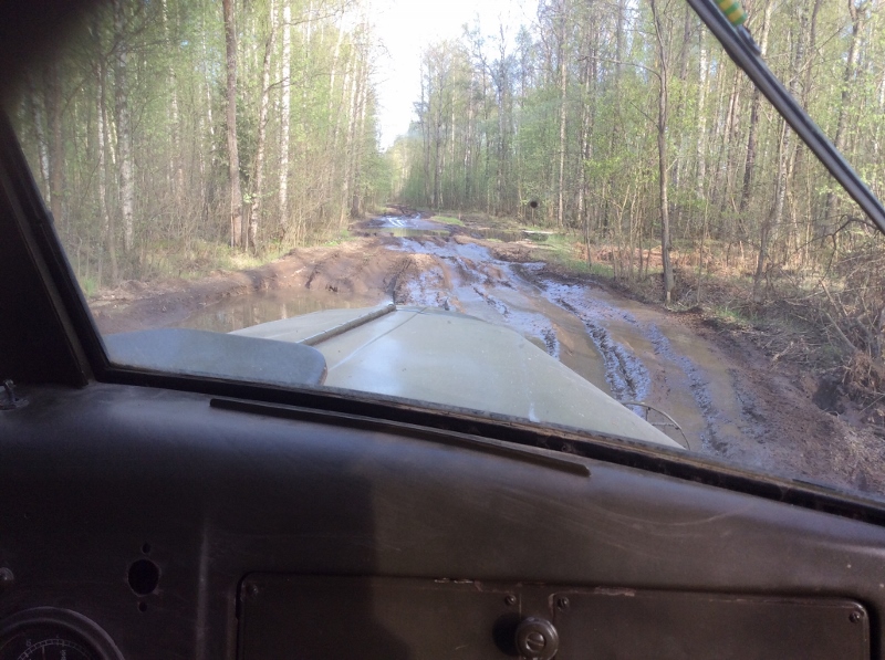

Очередные три замечательных дня в луге,
Первый раз старшего 15 лет посадил за руль зилыча и среднему 11 лет даже дал порулить на поле.
Молодцы мои парни справились и зилыч тоже
