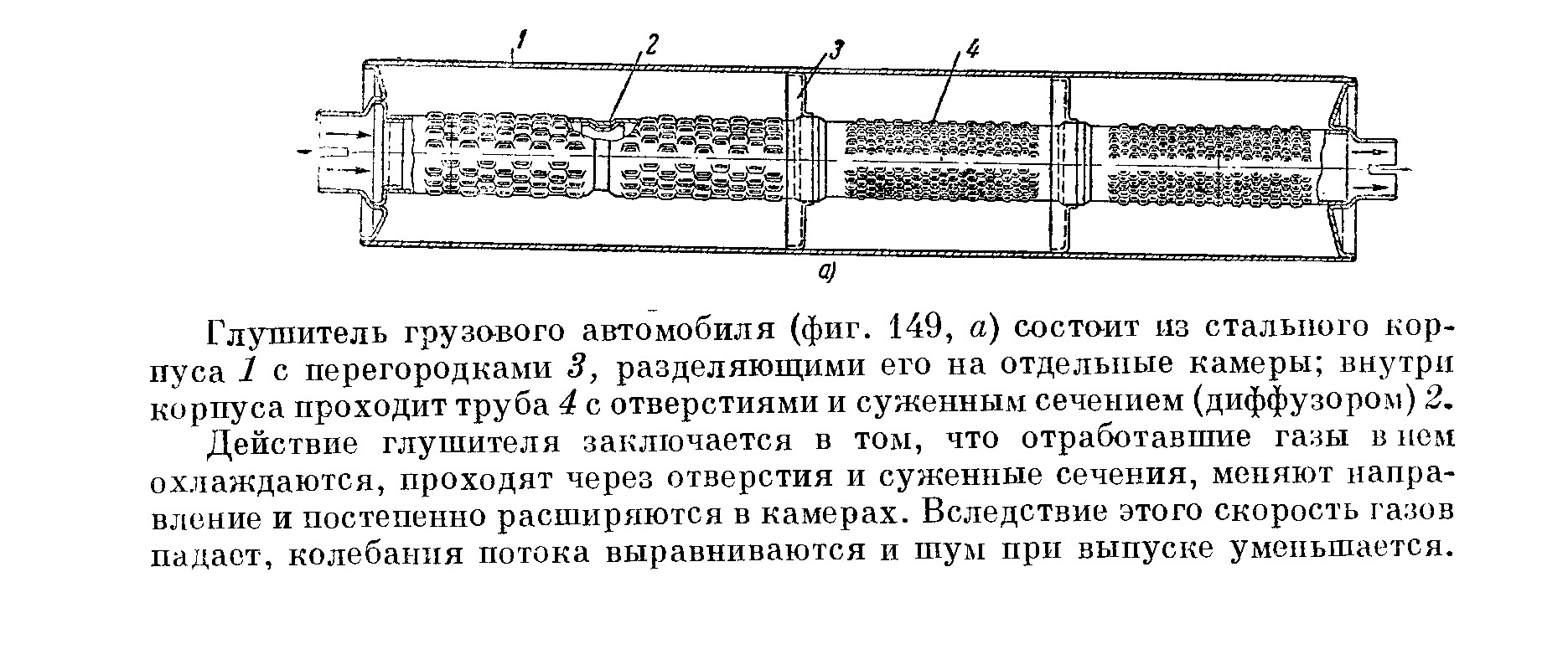

Grunbau писал(а):Получается сквозной выхлоп,а глушитель так для понта..
Ну может и не совсем для понта,какой-то эффект за счёт расширения газов всё же достигается.
Объясняют примерно так:

m1609 писал(а): Ну может и не совсем для понта,какой-то эффект за счёт расширения газов всё же достигается.
Ещё как достигается :D Именно по этому принципу работает ПБС в стрелковом оружии, там тоже никаких "лабиринтов" для пороховых газов нет, т.к. пуля летит по-прямой.. однако, всё прекрасно глушится.
