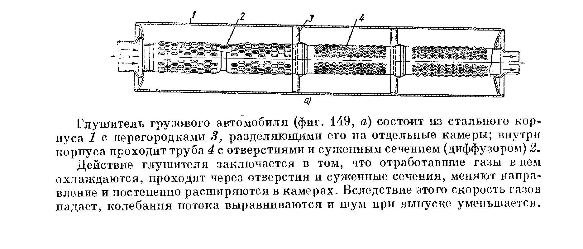

Сегодня мне на глаза случайно попался родной глушитель от 157го,очень крепкий,я даже удивился,почему он валяется без дела,крутил,изучал..вход,выход? Да! сквозная труба,с сетками вдоль неё. Получается сквозной выхлоп,а глушитель так для понта..

Grunbau писал(а):Получается сквозной выхлоп,а глушитель так для понта..
Ну может и не совсем для понта,какой-то эффект за счёт расширения газов всё же достигается.
Объясняют примерно так:

m1609 писал(а): Ну может и не совсем для понта,какой-то эффект за счёт расширения газов всё же достигается.
Ещё как достигается :D Именно по этому принципу работает ПБС в стрелковом оружии, там тоже никаких "лабиринтов" для пороховых газов нет, т.к. пуля летит по-прямой.. однако, всё прекрасно глушится.
