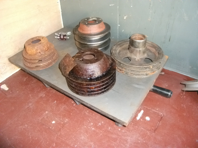

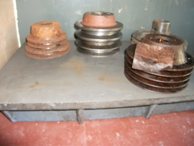

Мой Мармон стополсотниседьмой
Проехал по стране. надыбал себе редких запчастей, целых 6 штук

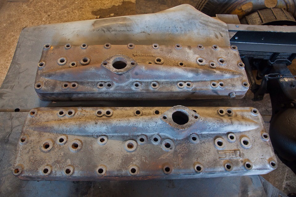

А чего сразу взял бы головку ЗИС-5,там уже твоя идея реализована.

Я так понимаю эта конструкция поможет избежать перегрева ДВС
Re: Приводные ремни патрубки шланги по оптовым ценам
Поможет избежать перегрева двигателя,хороший радиатор..
Grunbau писал(а):Поможет избежать перегрева двигателя,хороший радиатор..
добавлю - ЧИСТЫЙ радиатор :hi:
пашаком123456 писал(а):Я так понимаю эта конструкция поможет избежать перегрева ДВС
цель этой конструкции, приблизится к равномерной циркуляции ож в двигателе и улучшение охлаждения его, (в паре с радиатором).
MAVr-diesel писал(а):цель этой конструкции, приблизится к равномерной циркуляции ож в двигателе и улучшение охлаждения его, (в паре с радиатором).
Маловероятно, что это изменение конструкции улучшит циркуляцию.
От помпы большая часть ОЖ подается в зону 5-го и 6-го цилиндров, далее проходит через блок и головку и собирается между 1-м и 2-м цилиндрами и подается в радиатор. Весьма вероятно, что изменение конструкции приведет к перегреву передней части двигателя.
Основные размеры двигателя ЗИС-5 и 120-го совпадают. 120-й двигатель появился в результате доработки ЗИС-5. Конструкторы не зря изменили схему циркуляции.
Возможно, что таким образом есть попытка решить проблему охлаждения конкретного двигателя, у которого по какой-то причине отсутствует распределительная труба??!!.. :?: :?:
В этом случае такое решение может быть логичным... :?
Аркадий писал(а): Конструкторы не зря изменили схему циркуляции.
упростили, а не улучшили :cry:

Вы какой ДВС систему мутите 120или157д
