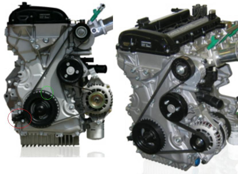

Но обрати внимание на его инженерный промах. На этой фотке шкив на коленвале имеет максимальную площадь соприкосновения с ремнём и, следовательно, наилучшую степень передачи момента.
А тут он сократил выше озвученную площадь значительно и таким образом ослабил ситуацию в целом.
photo 7_thumb[1].jpg (68.75 КБ) 6295 просмотров
Яркий пример как делать не следует.
