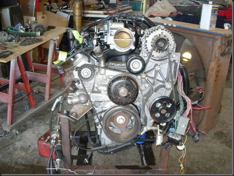

Andrey писал(а):Сергей Посмотри пож сайт http://www.retrorat.com/
там есть интересные фотки про установку mc3
Андрей, ты чем открывал эту страницу?? У меня или инет глючит, или ещё что-то, но ни Opera, ни Safari не показали картинки... :(
открывал оперой, может просто в адресной строке напишешь адрес?

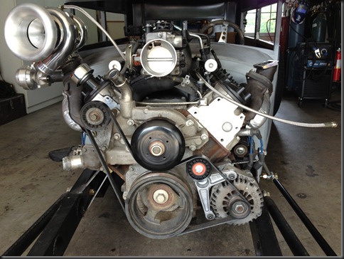

Из интересного там на В8 на каждую свечу своя катушка ЛС.
То наверное что-то с серваком было, т.к. открылись фотки потом без проблем. Кстати, обрати внимание, у него поликлин по всему двиглу "намотан". :)

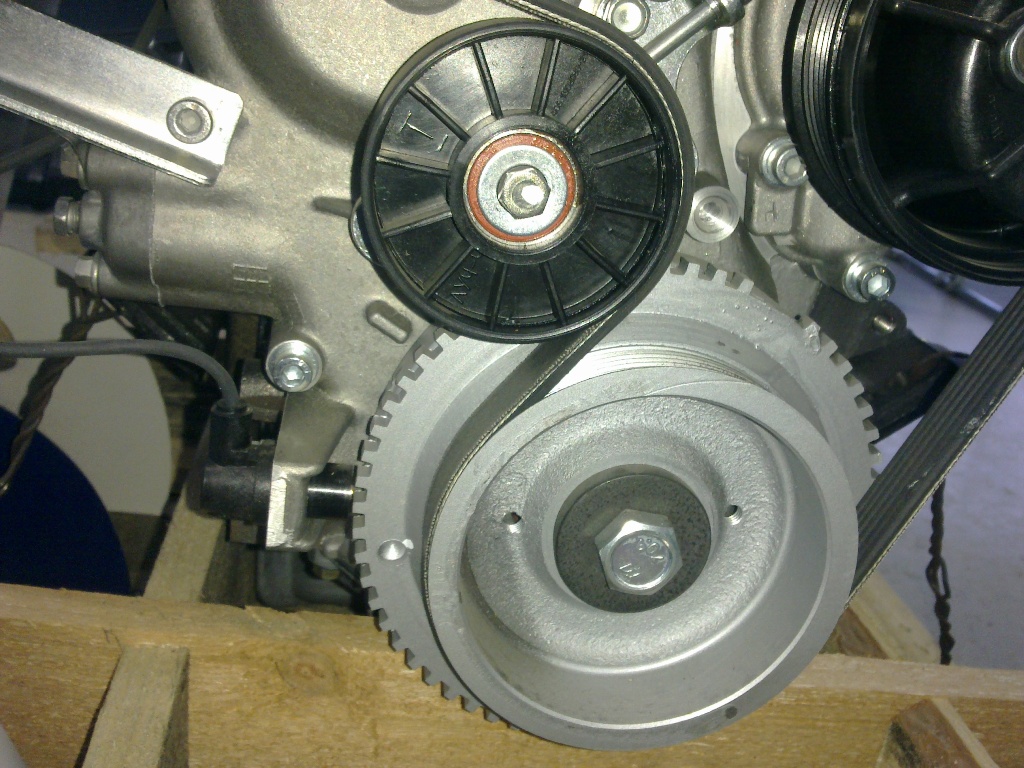

Но обрати внимание на его инженерный промах. На этой фотке шкив на коленвале имеет максимальную площадь соприкосновения с ремнём и, следовательно, наилучшую степень передачи момента.
А тут он сократил выше озвученную площадь значительно и таким образом ослабил ситуацию в целом.
photo 7_thumb[1].jpg (68.75 КБ) 6169 просмотров
Яркий пример как делать не следует.

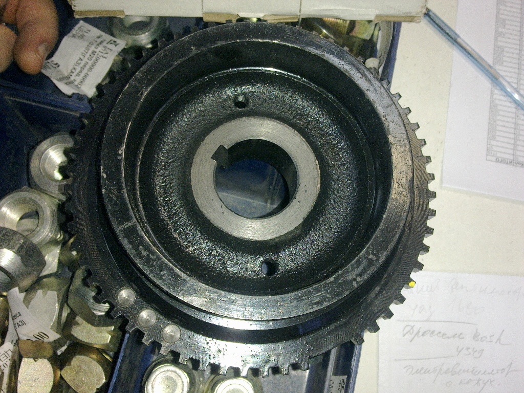

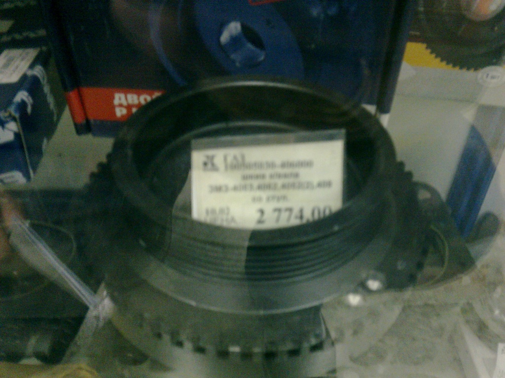

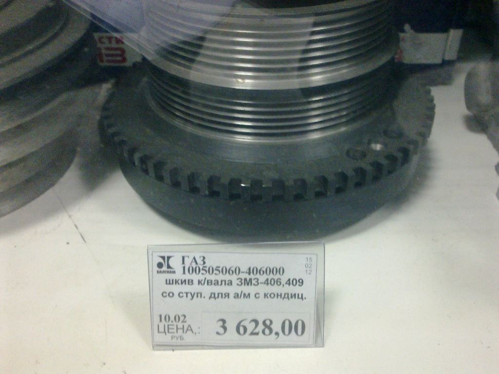

ЗилОк157 писал(а):про зубчатые шкивы
мы имеем неплохие варианты со шкивами от 406-409 двигателей

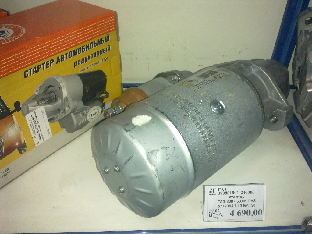

мой двигатель под прект без стартера.
этот стартер подойдет к нашему мотору?

диметр посадочного места 406го409го шкива 38,6 мм, я посмотрю посадочное место на родном шкиве.

кстати шкив 60-2, если я правильно понимаю 60-2 бошевский вариант и датчик холла бошевский пойдет отлично, а 36-1 это фордовский вариант и датчик у бена можно брать.
но нам думаю выбирать кому какой душе угодно, а датчик установить на 60градусов от вмт
