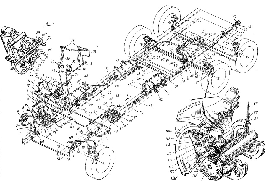

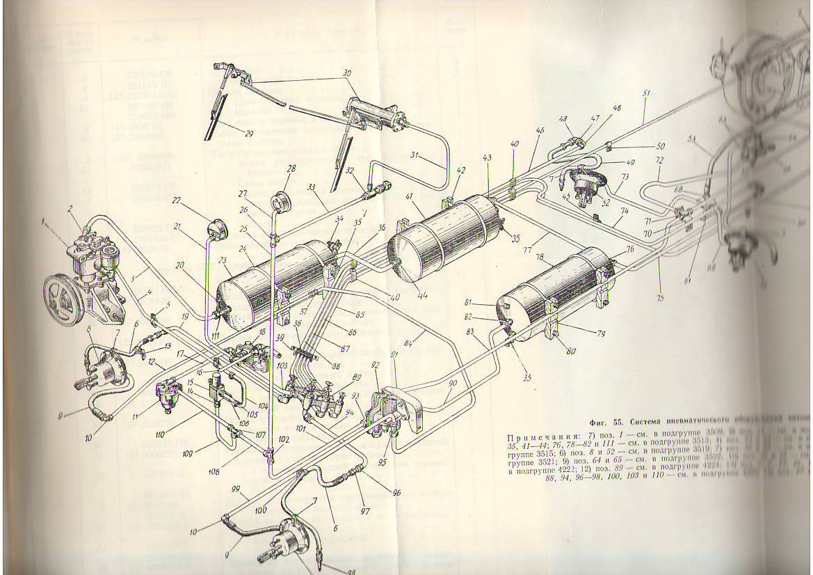

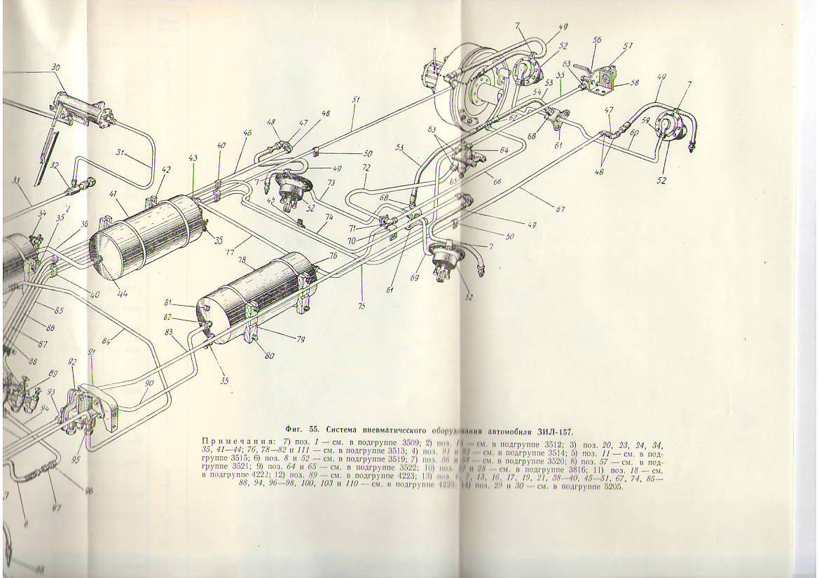

Wladimir40 писал(а): 07 дек 2022, 19:03 Купил я месяц назад ЗиЛ 157, 1984г. А потом заметил, что везде написано, что должен быть блок шинных кранов из 6 вентилей на полу в кабине. А у меня ничего подобного нет.
Блок шинных кранов ставился в кабине на ЗИЛ-157К и только до определенного года. Потом упразднили за ненадобностью. 1984 г - это ЗИЛ-157КД, там магистраль подкачки от крана подкачки идет к мостам.
В ЗИЛ-157К к каждому колесу шла отдельная трубка и с помощью шланга (49) подключалась к цапфе.
Схемы обоих вариантов прилагаются.
Схема 157КД
Схема 157КД
Схема 157КД.jpg (239.85 КБ) 12112 просмотров
Схема 157К часть 2
Схема 157К часть 2
Схема 157К часть 2.JPG (122.58 КБ) 12112 просмотров
Схема 157К часть 1
Схема 157К часть 1
Схема 157К часть 1.JPG (140.14 КБ) 12112 просмотров
