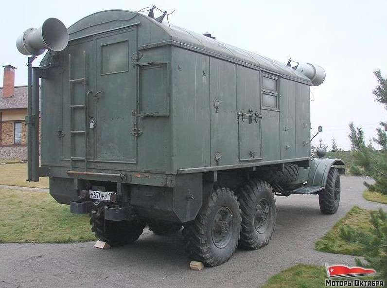

Всеславович писал(а):***Сам в 86 том получал новые,снимали бортовые кузова и ставили ТЗМки и дугие военные установки и кунги,***

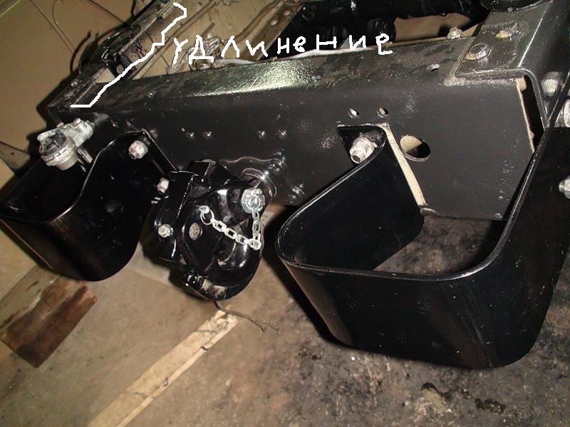

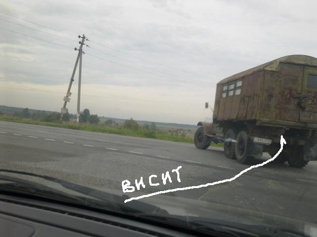

Вот здесь у Вас промашка вышла, Уважаемый. Армейский кунг на раму ЗИЛ 157 - бортовой ну никак не поставить, ибо у тех ЗИЛов, которые ходили под кунгами - рама УДЛИННЁННАЯ, сразу на заводе, и в дембельских условиях удлиннить раму - слишком много затрат, так как удлиннение рамы происходило за счет вставок Ш-образного профиля и ЗАКЛЕПОК !!! Там сварка и болты - категорически запрещены. Сам покупал несколько армейских ЗИЛ 157 с кунгами - поэтому воотчию видел что там и как там.
Кунг 131го без проблем ставится на кроткую раму 157кд,не говоря уже о родных 157ых кунгах,Не прилично утверждать то чего не знаешь. Не позорься. Посмотри хотябы армейские фото в контактах и однокласниках.

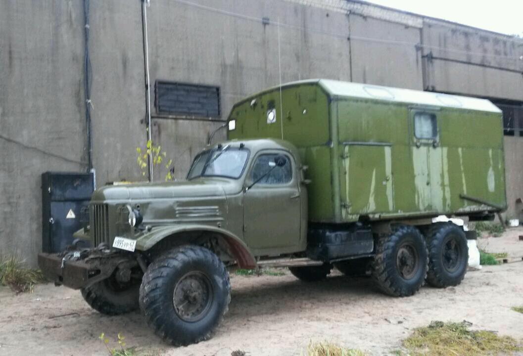

Лепили всё подряд.Вот такой КУНГ стоял на моей машине
Удлинённая рама в наследство

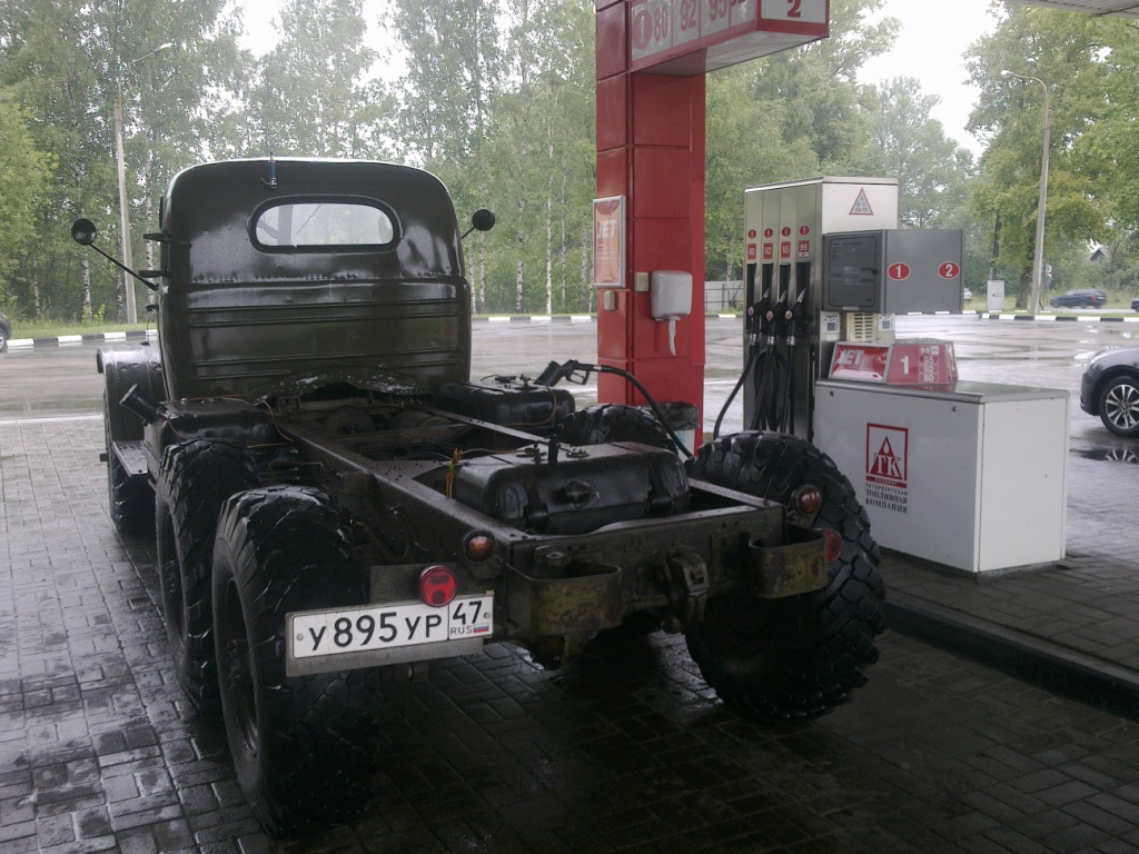

У Андрея (да простит он меня ;) ) .
Старый КУНГ
Короткая рама

Прилепить можно все что угодно - на то и существует - моделист - конструктор, а тем более в армии - из *** Г *** - конфетку лепим. Я же пишу - что ставилось на завое. За свою жизнь приобрел в разных воинских частях 10 автомобилей ЗИЛ - 157, все с консервации, и все с КУНГАМИ. Кунги были разные, и рамы на всех зилах были удлинненые - причем на заводе - при помощи ЗАКЛЕПОК !!! То фото которое Вы Уважаемый предоставили - удлиннение рамы - то это явный самопал!!! - ибо там установлены БОЛТЫ !!! - это отличительная особенность самопала, ибо заклепки в кустарных условиях не поставить, что бы они по внешнему виду не отличались от заводских. А покрасить и подмарофетить - труда не составит. Заклепки на рамах из очень качественной стали - кто их высверливал - тот в этом убедился, и расклепывались они на горячею при помощи пресса. Будки можно поставить любые даже на стандартную раму ЗИЛ 157, но при этом отбойники окажутся под будкой, а на заводских ЗИЛах - отбойники - выступают из под будки. В этом вся и разница !!! Что бы солдат - сдавая машину задним ходом в бетонном боксе - по неопытности - уперса этими самыми отбойниками в стену и не повредил бы кунг !!! Машина - то армейская - и сделана она как и автомат калашникова - на дурака. А что на Ваших будках получилось на стандпртных рамах??? Зачем Вам вообще нужны эти самые отбойники??? - если они не выполняют своих прямых обязанностей - снимите их вообще - лишний вес. Так что опозорить меня - у Вас вряд ли получится, а Вот то что Вы мало повидали - то это факт. Все мои ЗИЛЫ были Московской сборки.

Всеславович писал(а):****Лепили всё подряд. Все мои ЗИЛЫ были Московской сборки.
Сам себя позоришь. :lol: Тебе фотки зачем дали? Чтоб смотреть. 8-) Так вот, моя рама удлинённая, на заклёпках, сделана в Москве, из-под КУНГА. Другой вариант у Андрея: рама короткая, однако КУНГ стоял и стоит новый. Всего -то. Понятно? Чё тебя волнует ещё? Несёт тебя, товарищ военный писатель. :lol:
