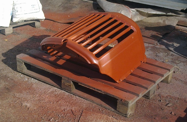

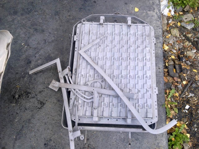

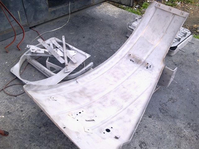

Re: Andrey-157 и мой старикан
это на пескоструйке
- 011020121895.jpg (160.17 КБ) 10399 просмотров

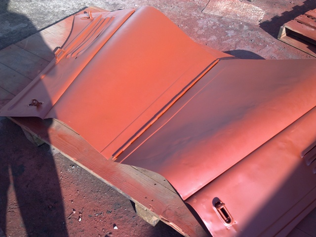

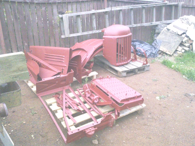

а это морду загрунтовали

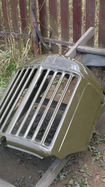

а это красава получается ))

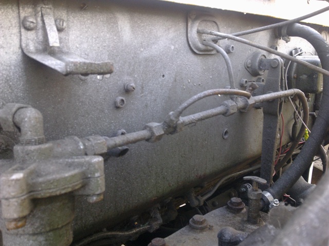

коллеги подскажите, у меня под капотом на тройнике есть заглушенная трубка.
на фотках других машин видел, что это трубка вдоль движка идет а куда не понятно.
что это за контур и нужен он мне или не париться?
