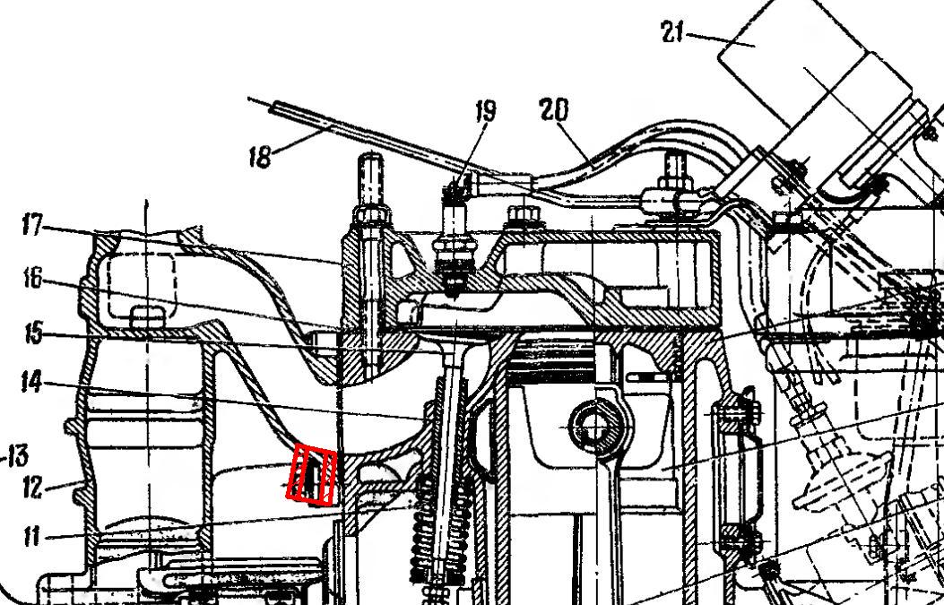

Andrey писал(а):Да все-таки, вы не рассматриваете прямой впрыск прямо в камеру сгорания? Тогда колектор возможно и трогать не надо.
Теперь, долго примерял мысленно сей кафтан на наш движок. Технологически сделать в каждой камере сгорания по отверстию, пусть даже под углом, с последующей обваркой вставок с двух сторон - не трудно. Например вот так.
прямой впряск.JPG (176.99 КБ) 11364 просмотра
(Ясное дело, что форма вставки показана условно.) Но если для 3-го тире 6-го цилиндров это возможно, для 2-го уже со скрипом, то для 1-го это не реально - тут просто нет места (стоит термостат и его патрубок).
Другого варианта я не вижу. Может не внимателен?..
Я опускаю все сложности, связанные с узостью ассортимента и его непомерной ценой.
Поэтому, как кажется мне, широко распространённый вариант и попроще, и доступнее, и, в любом случае, огромный скачок вперёд.
Ну, вот как-то так.

Расположение конечно не идеальное, но если учесть, что кроме того, что тут шесть цилиндров, идеального ничего нет, то сойдёт и такое. К тому же, современные форсунки с множественными соплами не бьют струёй-факелом, как старые и распыляют топливо очень мелко дисперсно. И такая пыль, по идее, должна без проблем попадать полностью в цилиндры.
