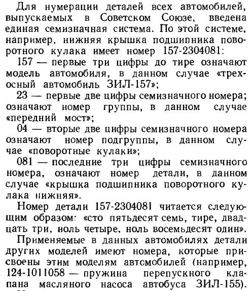

Вот чего в каталоге по 157-му сказано, как нужно правильно считывать номера деталей.
Считывание номера детали.JPG (99.04 КБ) 9219 просмотров
