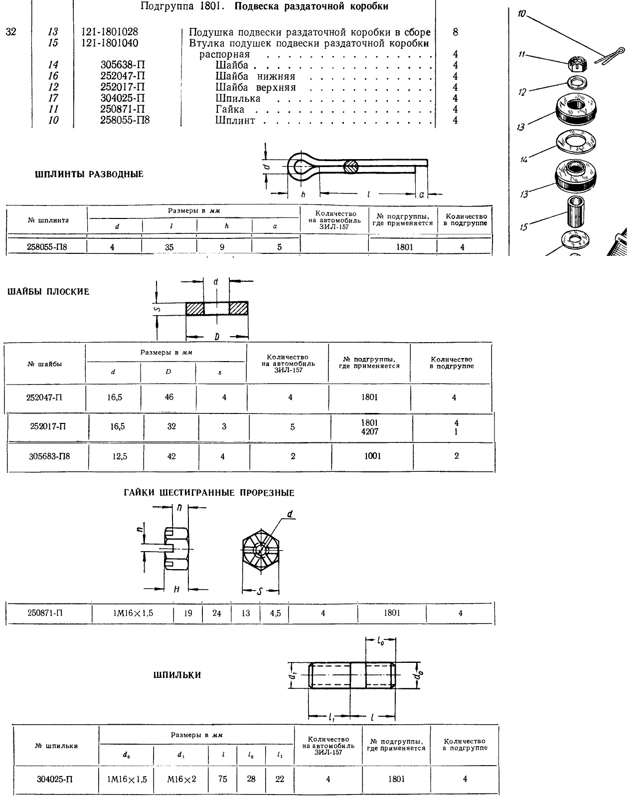

Может поможешь с размером железных втулок от подушек РК? Я заходил в тему - рабочих чертежей но у меня интернет очень слабый (живу в глуши) и не могу открыть атлас чертежей.

Совершено верно, с раздаточной коробки. Нужен размер железных втулок которые вставляются в подушки РК. Собираю ЗиЛ-а подушки новые приобрёл а втулок вообще нету.
Re: Лебёдка назад
Это подгруппа 1801 Подвеска раздаточной коробки. Там только две нестандартные детали - подушка и втулка. Все остальное стандартные детали. В альбоме чертежей из интернета этих деталей нет. Можно попытаться вычислить. Толщина рамы, если не ошибаюсь, 8 мм
1801 Подвеска раздаточной коробки.jpg (365.6 КБ) 10348 просмотров

Здравствуйте
Для подгруппы 1801 чертежей нет. Там только две нестандартные детали.

Аркадий писал(а): 01 мар 2023, 19:40 Здравствуйте
Приветствую, большое спасибо за информацию. Жаль конечно что именно нужных размеров деталей нет. По сути только нужен, заводской размер длины втулки.
