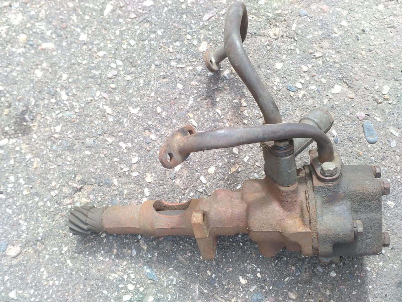

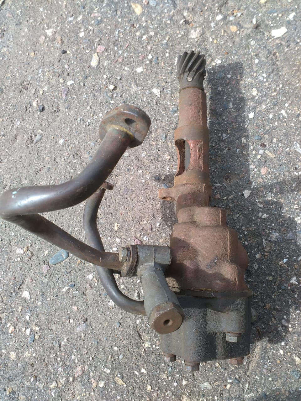

Нашёл маслонасос, маслоприемника в комплекте нет. Судя по фото двухступенчатый. Сравнил с тем который есть в каталоге на 157К и каталоге на 157КД (двухступенчатые) - похож как две капли воды (отличие только в маслоприемнике, которого нет). Помогите определить это на версию КД?

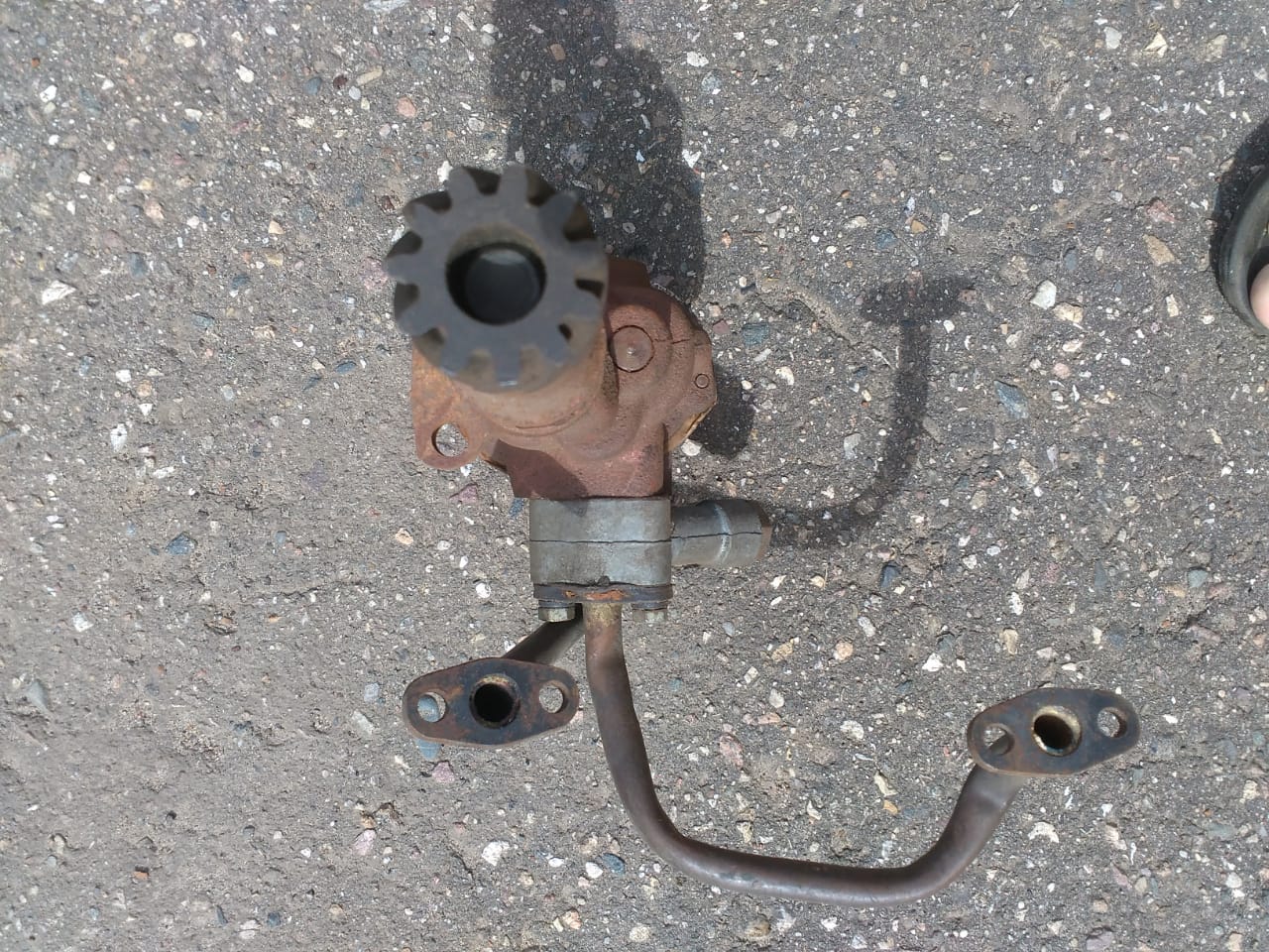

Ещё пара фото маслонасоса

100% он. Маслонасос двухсекционный. Приходилось не раз менять его,были новые, менял по причине воды в масле. При минусе мотор не проворачивался, а потом ломало на насосе литьё чугунину, ближе к шестерни.Маслоприемник должен быть с крупной сеткой,я ужеэто упоминал,он проворачивается к блоку.

Вопрос к ветеранам, на этот маслонасос КД встанет маслоприемник от версии К?
Масляный фильтр модификации К меняю на центрифугу КД, соот. части бумажного фильтра в поддон не попадут

Ставь смело.. тоже самое сделали при выпуске модели 157КД,заменили маслоприемник и фильтр на центрифугу. Избавились от "детских болезней"
Маслоприемник ,он отдельно крепится. Должен стоять неподвижно на блоке,и с крупной сеткой.
Который (маслоприемник),поплавкого типа, с мелкой сеткой ,в утиль!

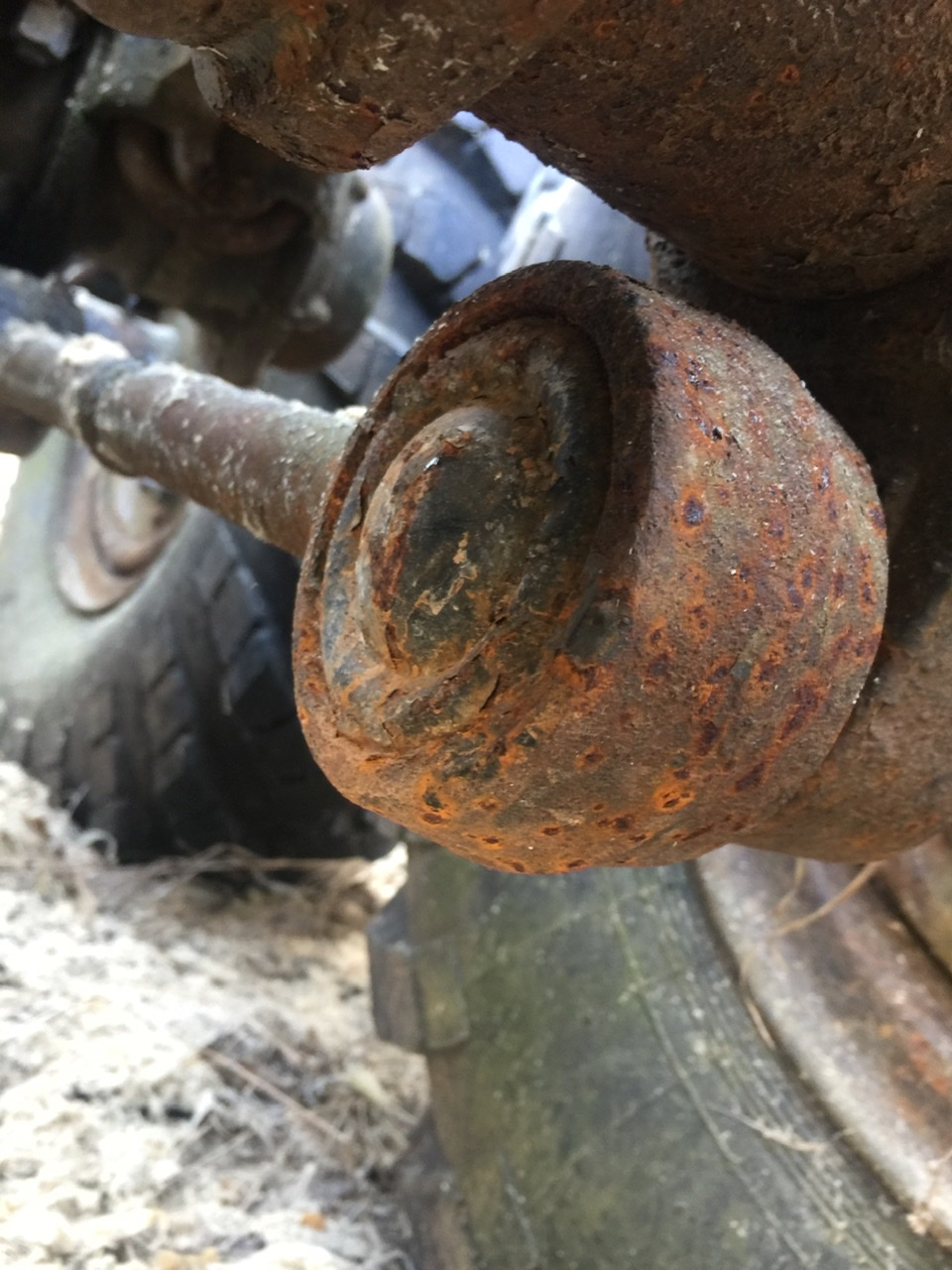

Стоит ли менять такие пальцы?!
Машина стояла 55 лет)

Если не ездила машина, то что их менять-то?
От поверхностной ржавчины на тягах ничего там с шарниром не случится. Люфт от пробега появляется..

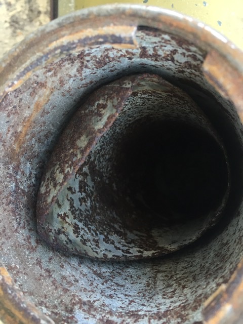

Есть ещё «засада» - бензобак
Он вот в таком состоянии
Стоит ремонтировать или лучше взять другой?

По реактивным штангам,много раз делал ,но определить разбитый шарнир до сих пор не могу. И домкратили и стучали кувалдой.. могу определить ,только открутив одну сторону. Года два назад закупил два мешка шарниров..уже осталось мало.сильный расход. Эту проблему 157го не решили.
Любой износ даже одной реактивной тяги ,сразу виден на колёсах,строганная резина ,машина скачет ка мустанг. . . увеличенный расход топлива и плохой накат с горки.
