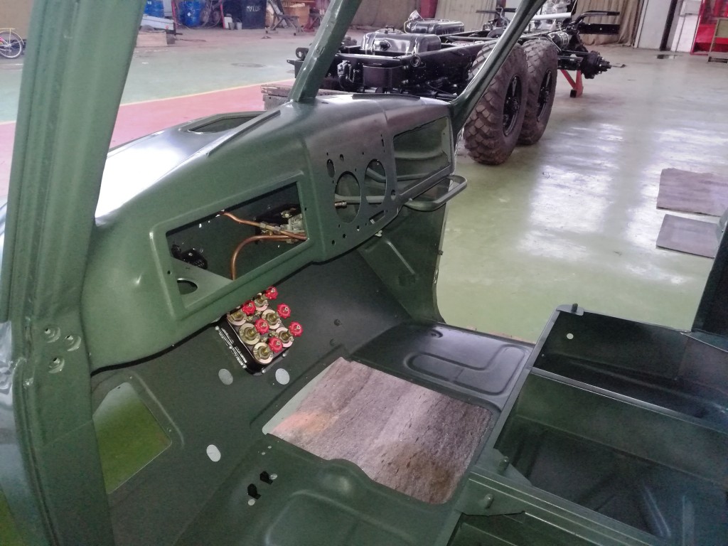

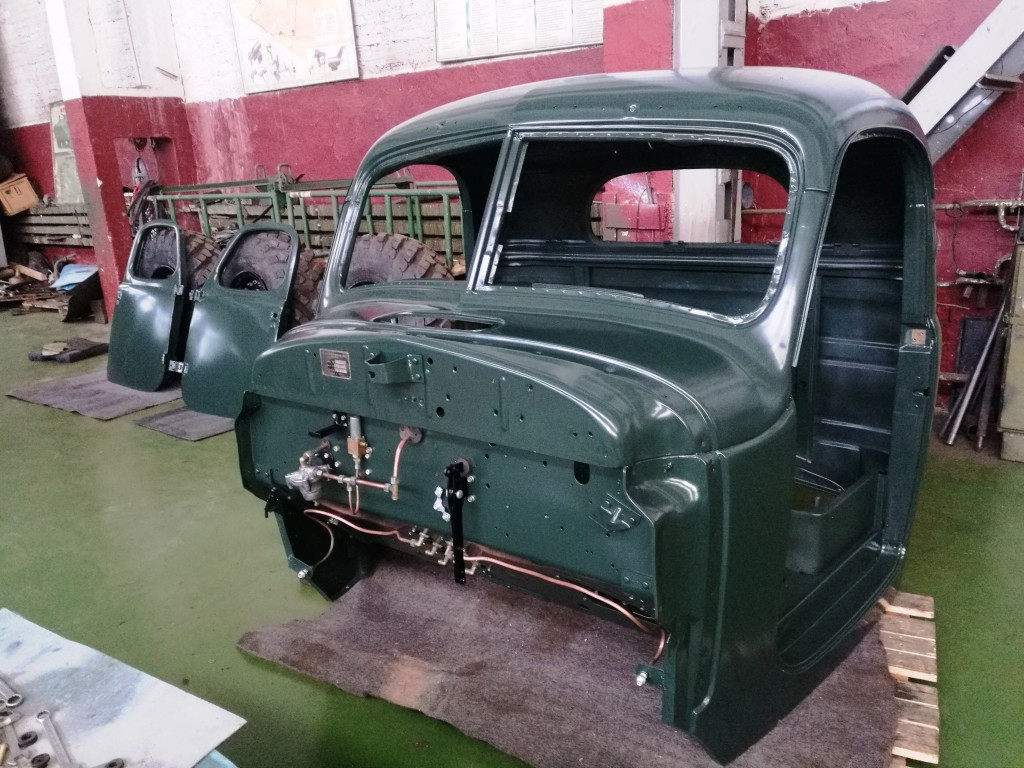

Кабину конечно же отпескоструили и покрыли нашими любимыми материалами BASF. К слову сказать цвет и матовость подбирали по оригинальной краске сохранившейся на внутренних поверхностях двери куда больше 50 лет не проникало солнце и краска не выгорала и не меняла свой цвет. Так что вы можете видеть какого цвета машины сходили с конвейера Автомобильного Завода имени Лихачева в 1950-1960 годы.Все приобретенные за 50 с лишнем лет вмятины выровнены, а вот технологические следы штампов и сварки естественно не трогались, так что если где и увидите неровность, то это так и должно быть именно такими машины выезжали из заводских ворот.

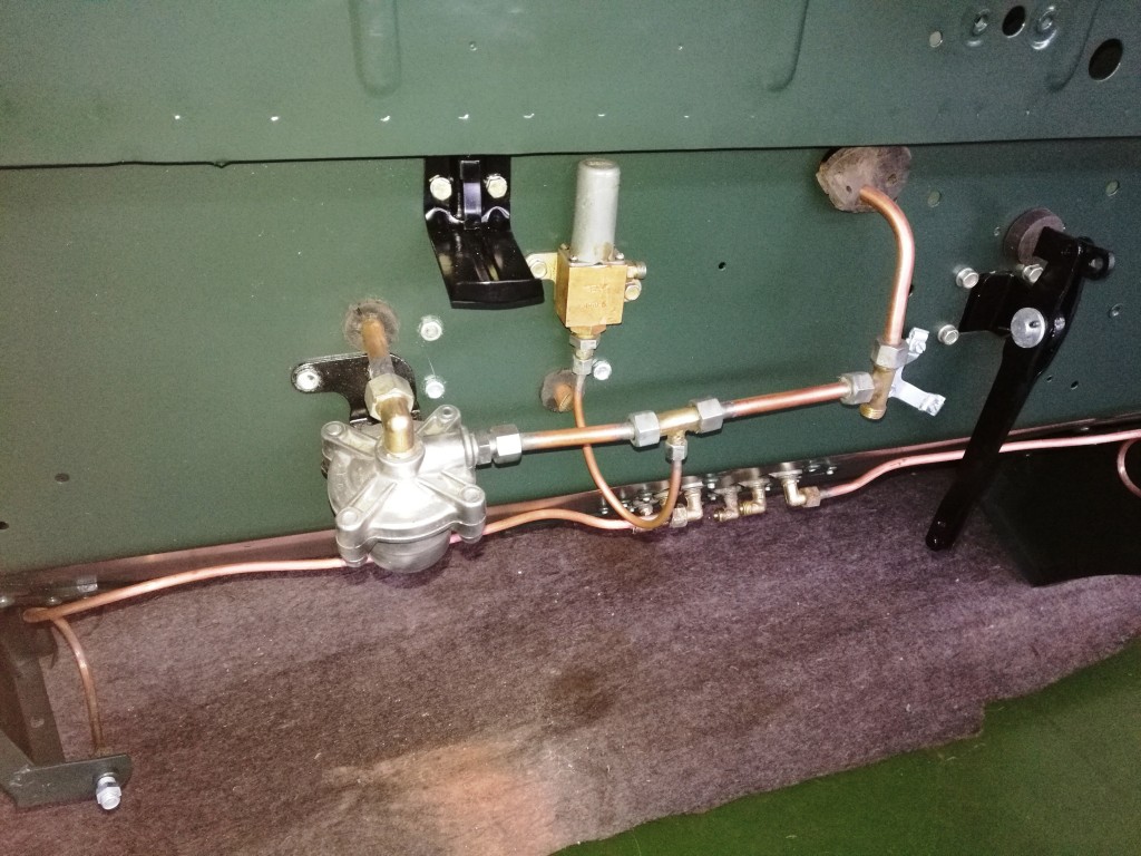

Работа впечатляет.Цвет выбран точно. У меня кабина именно этого выпуска и пришлось тоже подбирать краску,на компьютере,красить передняю панель.
Ирония в том что я столько сил тратил чтоб выкинуть эту чушь,(на предпоследнем фото),даже клапан перенёс в кабину,а другие возвращают все по родне.

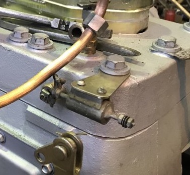

1. на первых снимках слевой стороны рядом с краником печки к ГБЦ прикручена деталь - что это?

Я так понял речь идёт об этой детали.Похоже на балластное сопротивление на катушку зажигание.(вариатор).

Если речь о элементе на фото Grunbau то там кондер стоит.Аркадий писал(а):Приятно видеть качественную работу.
