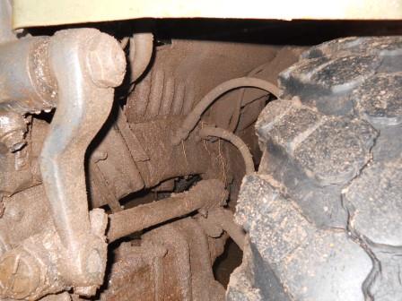

Здравствуйте. Поставили на Зил 157 гур, от зил -130, на свое место ,расточили только одно отверстие. Переставили генератор на другую сторону, на место генератора установили от зил -130 насос. На шкив калечного вала токарь приделал ручейки шкива от зил 130 .Родные узкие ремни буксовали. Пришлось убрать только амортизатор . От зил -130 поставили масленый трубчатый радиатор для охлаждения гидравлического масла. Ездим 5 лет.
Re: Гур для Зил-157.
Владимир В писал(а):Здравствуйте. Поставили на Зил 157 гур, от зил -130, на свое место ,расточили только одно отверстие.
А где это своё место ?
Фотки покажите установки гура.

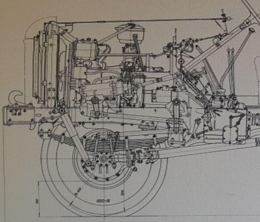

вот
У
У
2017-09-12 11.03.33.jpg (110.38 КБ) 10388 просмотров
Сообщения: 425
Имя: Egor
Сообщение Techno »
Ну и для тех, кто уверял, что заводкого гура нет, еще можно опубликовать отчет об испытаниях из МАДИ.
Чертежи все в кальке, описательная часть датирована разным периодом, начиная с 60х годов были модернизации.
Какие еще будут пожелания по ЗиЛам?
форум по объему не пропускает большие фотокарточки. Пришлось сделать фото, получилось 8 метров, потом я это изображение отпринскринил с телефонного экрана, но и тут не вышло вписаться в 0.5мб, зашел в чудо программу в телефоне, которая отправляя изображения их сжимает и каверкает, чуток поджал и вуаля.
Techno писал(а):.
В 90-х мы просчитывали подобный вариант использования ГУРа от 130-го. Остановило следующее:
1) в системе тяг добавляется дополнительное звено и промежуточная опора, как следствие должны увеличиться люфты.
2) ГУР почти полностью перекрывает доступ к левому переднему углу моторного отсека (сливной краник, патрубок радиатора, масляный фильтр, ...)
3) нужно резать брызговик левого крыла.
В условиях завода проще изготовить другой корпус ГУРа, с большим углом к раме, и поставить его на место штатного рулевого редуктора - одна новая деталь, а в варианте на чертеже - не менее 7. Не технологично.
ГУР от 130-го изначально был жертвой экономичности. Более правильно воздействовать на поперечную рулевую тягу (ГАЗ-66) или на правое колесо (УРАЛ-375). В этом случае снимается часть нагрузки с продольной тяги, износ меньше.
Предлагаю Grunbau подумать о серийном изготовлении своего ГУРа.
Вот эту фразу я хотел написать,но Аркадий тоже сообразил ,что точка приложение силы ,лучше на поперечную тягу. Разгружает равномерно износ рулевых пальцев и самое главное снижает нагрузку на продольный люфт левой рессоры.
ГУР на основе МАЗ-500 ничем я считаю не хуже ГаЗ-66,и проверен коллегами,но проблема не в нем ,а в конструкции самой машины.
Я как то говорил коллегам по форуму,проверте свою машину.Тест.. Один болтает рулём влево и вправо с усилием ,а владелец машины смотрит за концом левой рессоры. Результаты будут разные..Зависит от износа и пробега машины. Тему продолжу позже..
Интересная схема и выполнено в нормальном масштабе чертежа.Своя оригинальная конструкция не копирую другие,с маятниковым рычагом.Такое ощущение что хотели зделать,но у завода были другие задачи.. План..Гнать 157е в народное хозяйство.

Установлен Гур от Зил 130 на Зил 157
