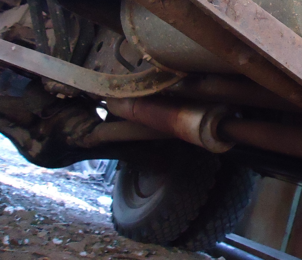

Коллеги, приветствую! Подскажите, какой оптимальный вариант замены штатного глушителя ЗИЛ-157 можете предложить? Только пожалуйста из личного опыта: конкретно от какого автомобиля, нюансы монтажа, может быть, и т.п..,- кто что ставил? Вариант, типа "пойти в магазин с линейкой и купить тот, который подходит.." предлагать письменно в тему не нужно.. Заранее благодарен)
Re: мелкие вопросы:...
Жень,покупал под наименованием "от ГАЗели";все размеры сходятся,кроме длины-он немного короче.В середине перегородка была - выбил ломом,т.к. родной глушитель её не имеет.Работает чуть громче.Насчёт ресурса ничего сказать не могу,машина не эксплуатируется.
