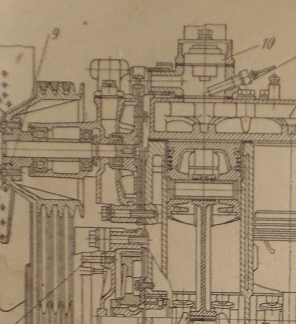

Добавлено: 10 июл 2018, 15:55
ищется- шкив на помпу в 4 ручья
может у кого залежался ?!
шкив 4 ручья.JPG (151.03 КБ) 7823 просмотра
Добавлено: 10 июл 2018, 16:51
С коллегой Twin Spark выйди на связь по этому вопросу..
У него богатейшая коллекция шкивов была) на сколько я знаю. И самосваловский 4-х ручьёвый был, по моему у него.
Добавлено: 11 июл 2018, 23:25
zheka73 писал(а):С коллегой Twin Spark выйди на связь по этому вопросу..
Спрашивал у него ещё осенью. нет у него таких целых...
Добавлено: 15 июл 2018, 00:13
Подниму тему.У кого есть шкивы? Признавайтесь. А то ведь все уйдёт в чермет.
