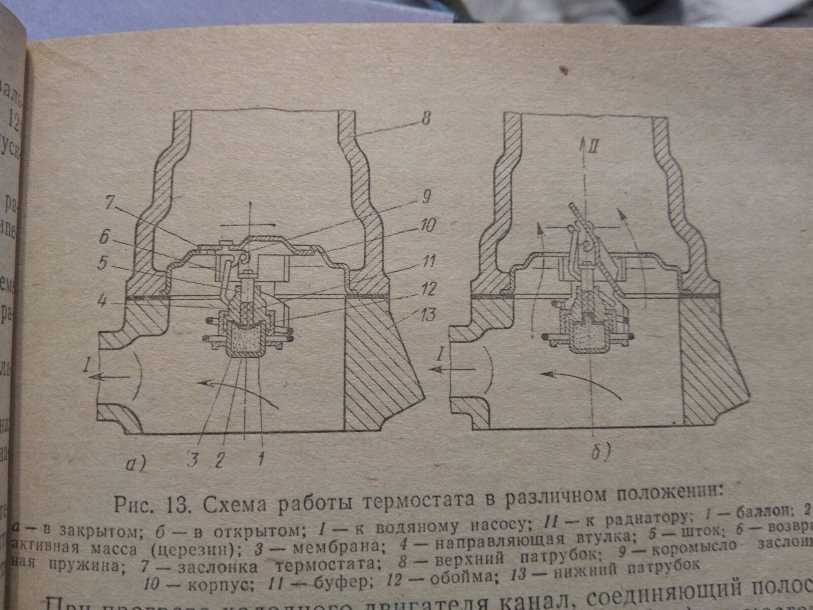

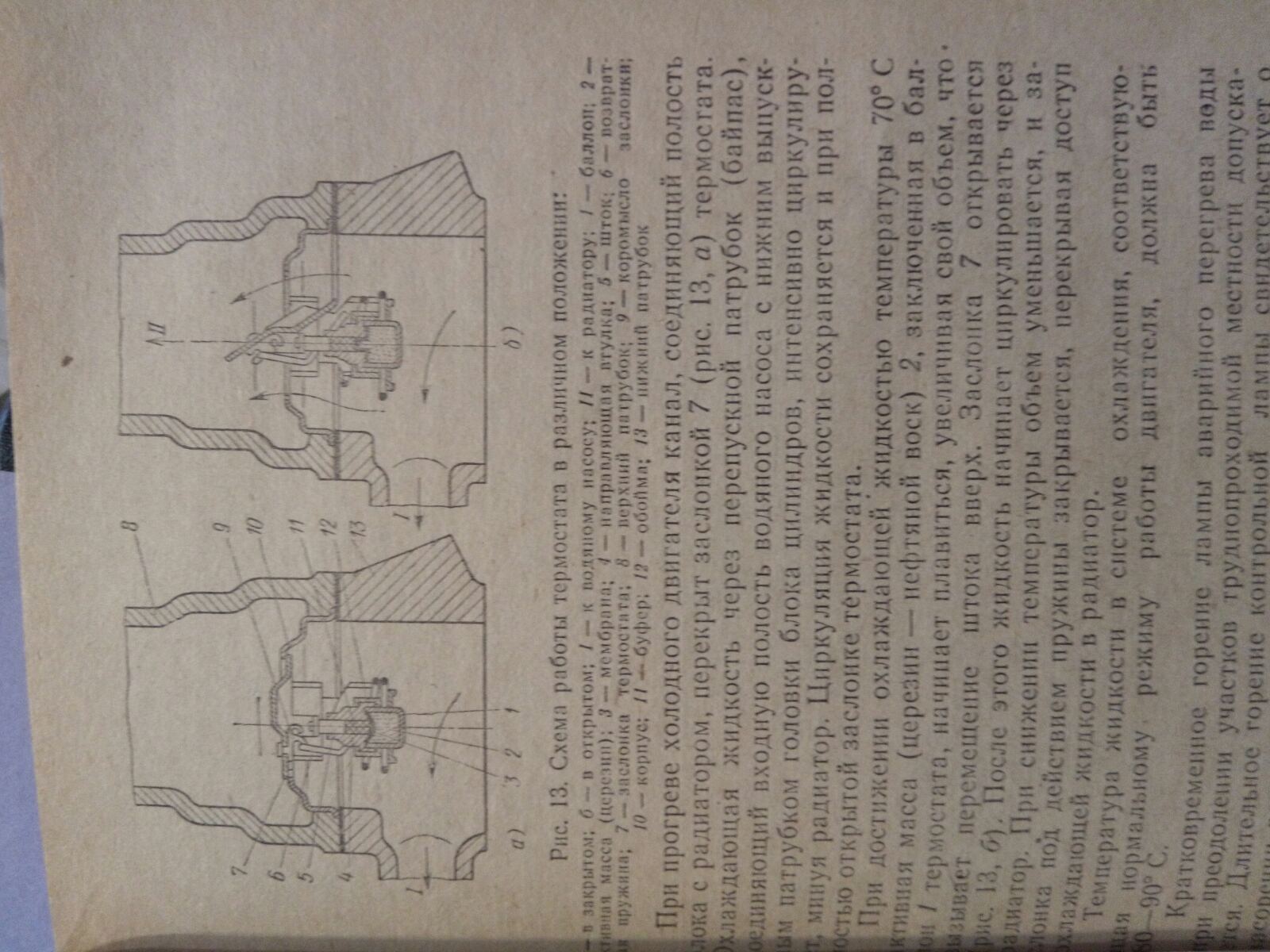

Wladimir40 писал(а): 10 апр 2023, 19:32 Подходит ли к ЗиЛу 157 КД 1984 года?
ТС6А в КД- не подходит.
встать - встанет, но работать не будет.Изображение
вот такой ставится в КД
конструкция выходного патрубка разная, а вот если поставить патрубок от 157К, то термостат ТС6А будет работать , при условии торцевого уплотнения.

MAVr-diesel писал(а): 23 апр 2023, 10:20
Спасибо! А какое обозначение или какая модель у этого "правильного" термостата?
Не знаю какая маркировка , только картинка. Нужно каталог КД поглядеть, если он там есть... если ваще каталог по двигателю КД есть.
оказывается есть: Термостат 130-1306010-А , он же Термостат ТС 108-04 (70 град.)...
чутка другой, но должен подойти.

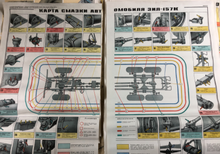

Карта смазки ЗИЛ 157 плакат ссср мо из двух листов один лист 60/90 см
