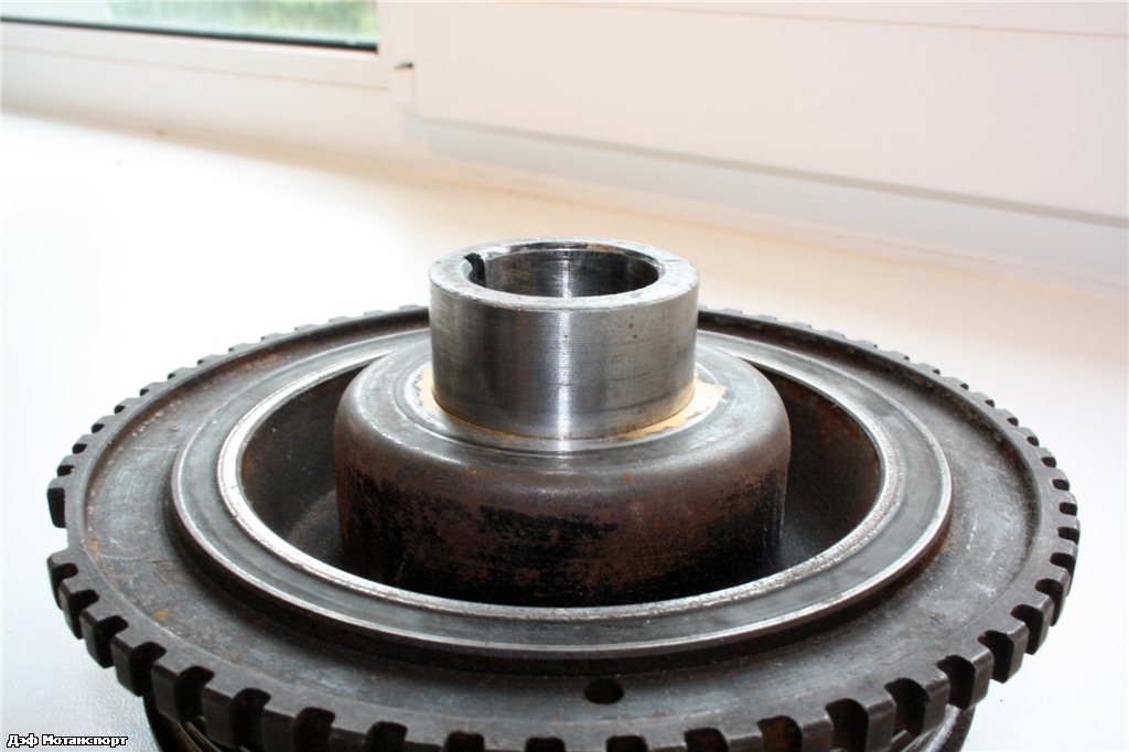

Определившись с внешними размерами и сняв шкивы с колена и помпы идём к токарю и делаем новые но тот, что на колено должен быть с зубчатым механизмом. Выглядеть должен приблизительно так.
Это на москвичёвский двигатель, но нам важна общая концепция.

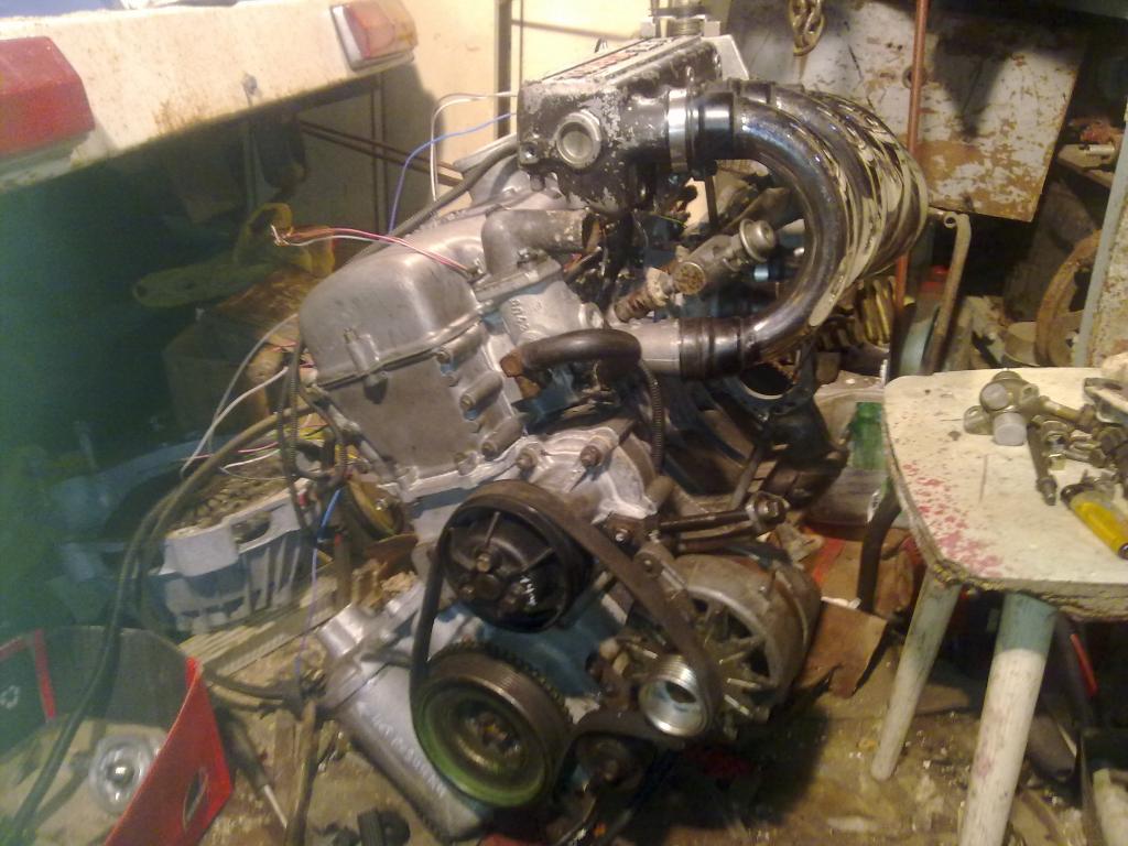

Так это выглядит на москичёвском двигле с инжектором.
