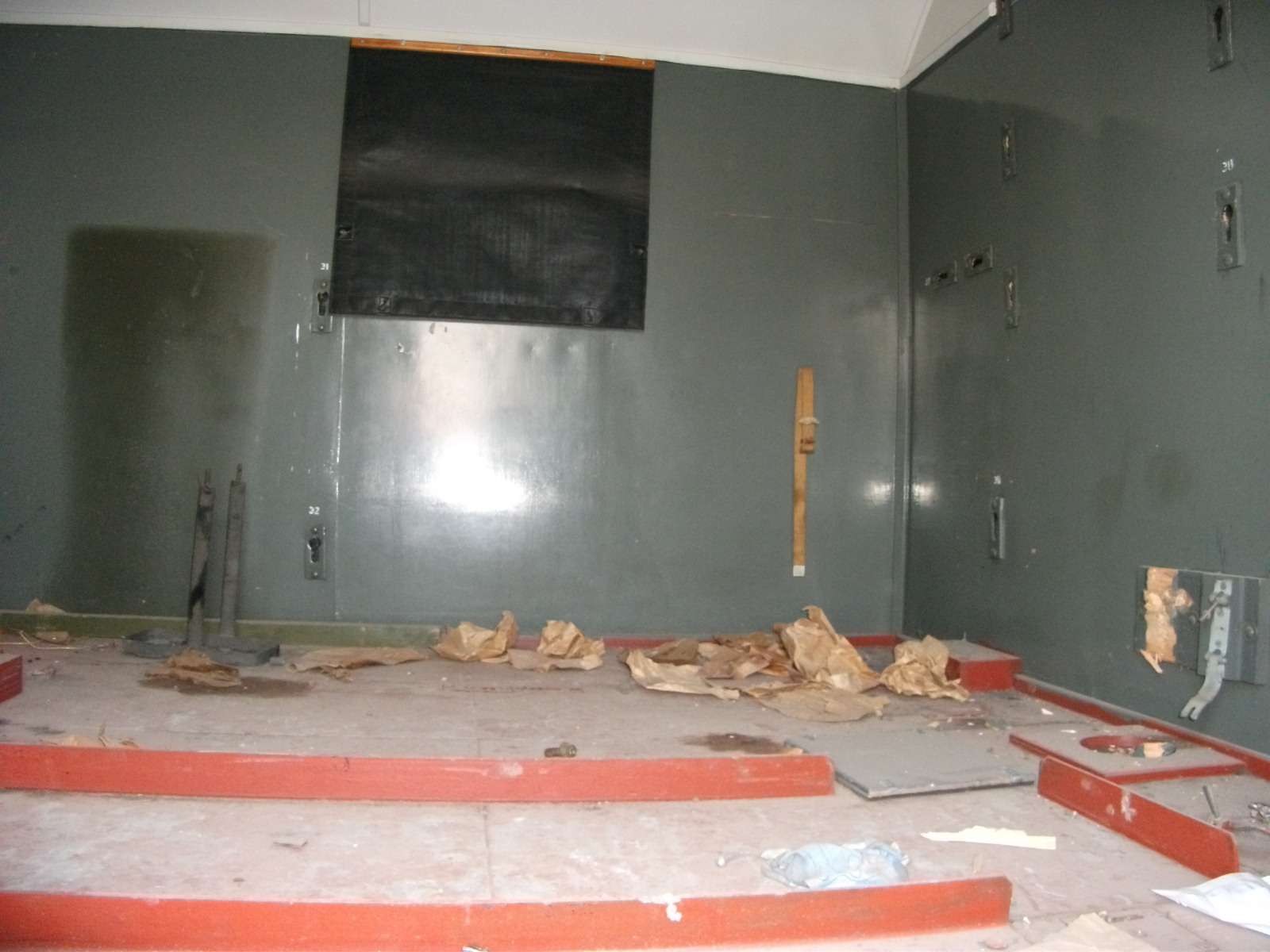

вот ещё что было - листок комплектации

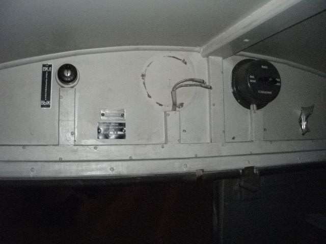

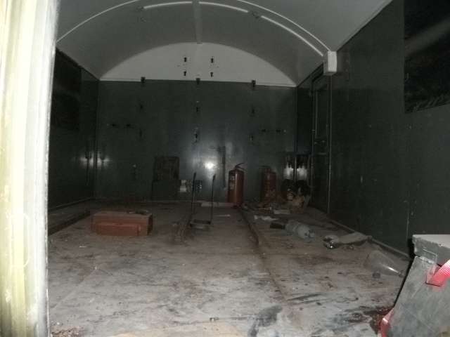

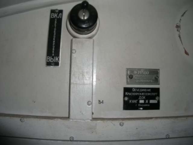

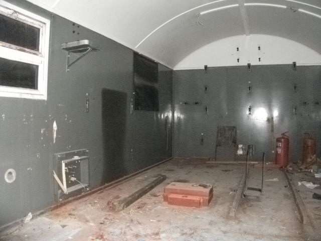

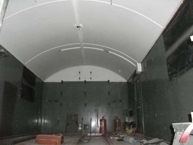

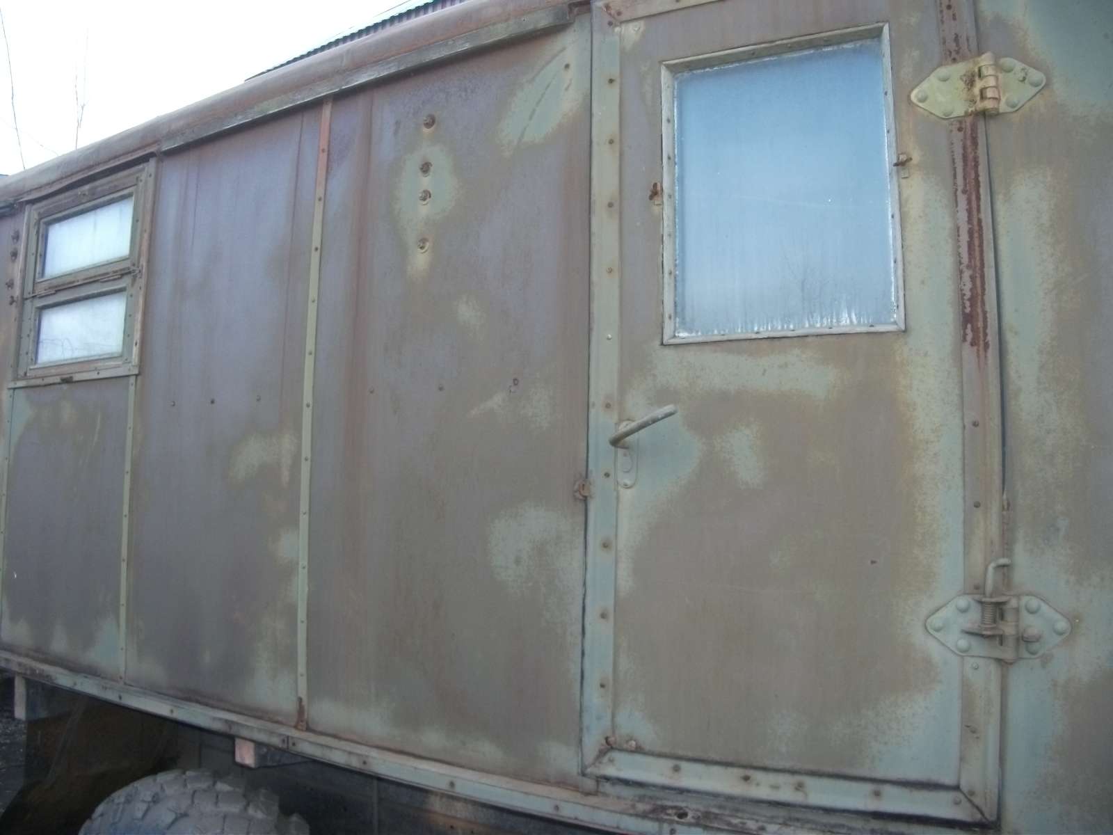

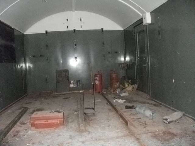

кто заказывал заглянуть в кунг
все плафоны сняли
бумажки от выпотрошенного ЗИПа
Интересно, что было в кунге, предполагаю, штабная радиостанция
высота до порога ~1,5 метра

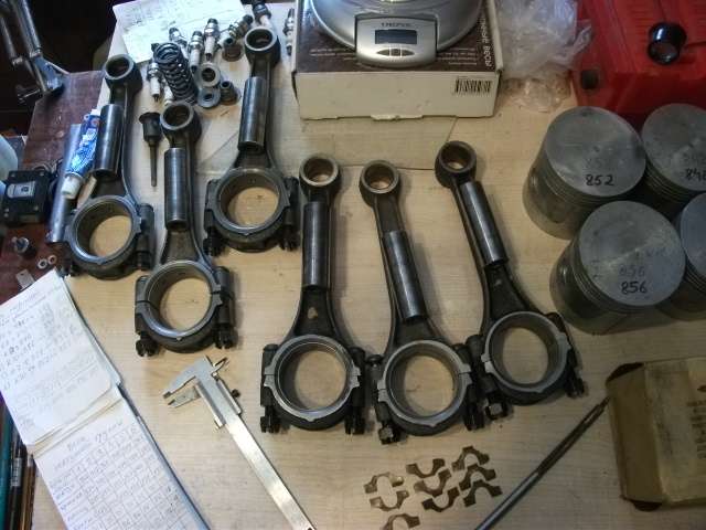

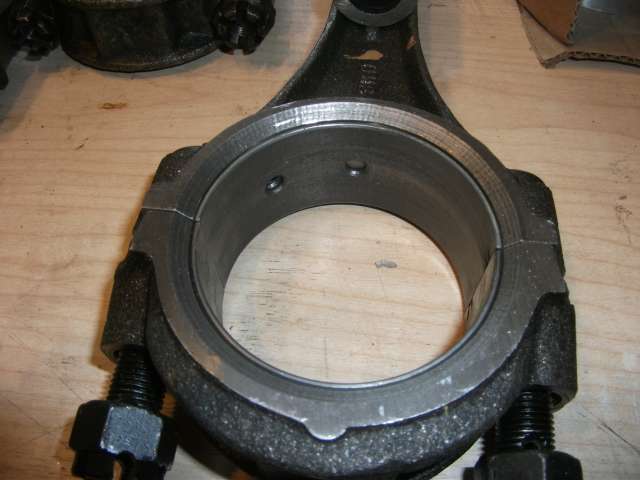

Разобрал, почистил, стыковые поверхности шатунов и их крышек.
заусенцев полно, из-за этого крышка не плотно прилегала, а это влияет на давление масла в системе и износ вкладышей.
ещё там пластинки стояли между шатуном и крышкой, (местами проткнутые заусенцами) которые убираются (как в книжке) после первой смены поршневых колец.

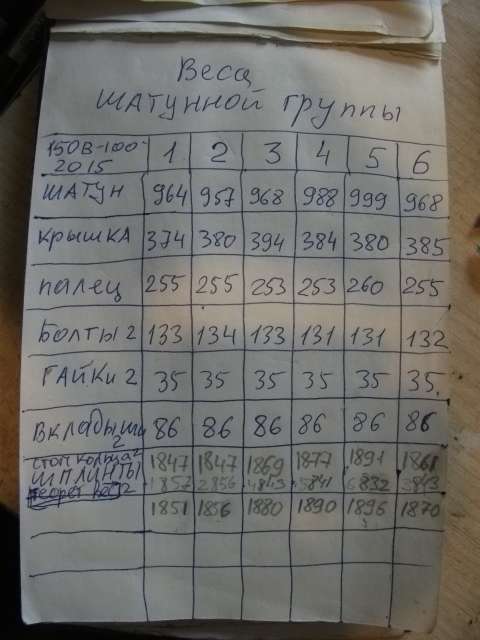

заодно и взвесил всё по отдельности. и что мы видим - повесу никто ни разу ничего не подбирал.
для меня допустимый допуск расхождения весов - это 1г, а вот 45 г разница -это уже диверсия :evil:
вот ещё диверсия- где масленая канавка в шатунных вкладышах ?! :evil:

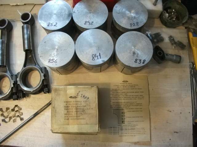

росыпью купил поршня по 100р, чего плохо когда они не комплектом, так это они разных весовых групп, а подобрать было не из чего.(было всего 12 штук, 2 убитых, 1 ваще тяжёлый , 1 ржавый, и 2 другого ремонта)
купил кольца идеального хранения за 600р коробочка целая, этикетка читаемая, инструкция по установке внутри присутствует. завёрнуты в бумажки. но не смазаны.
оказывается верхние компрессионные кольца второго ремонта идут не хромированные.
С поршней удалил все заусенцы и забоины.
Значит допуск на поршня на расхождения по весам 8 г(по книжке) это тож многовато.
Выравнивание веса - путём стачивания внутренней стороны юбки поршня, до бобышки пальца.
Но хватит ли вообще юбки, при таком расхождении весов . как у моих поршней 28г :D
Выравнивание веса шатуна - путём спиливания боковой кромки.
выравнивание веса крышки шатуна - путём спиливания бобышки на крышке.
палец и болты никак не пилим , подбираем путём перекомпановки в разных шатунах.
износа на пальцах нет.
одна крышка даже на 4г легче, чем будут все остальные, под гайки ставим шайбочки по 2 г.
А вот вкладыши по моему прихватило, поверхность вроде бы гладкая, но под лупой присутствуют микро выкрашивания и микро сдвиг металла.
Во вкладышах пропилю посредине канавку. но не замкнутую.
5мм до отверстия брызгалки и 5 мм после...
