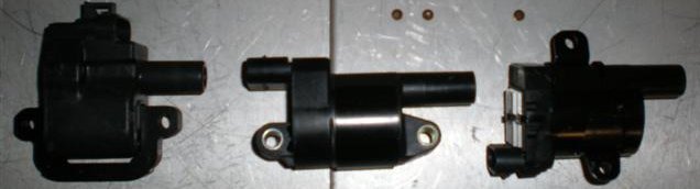

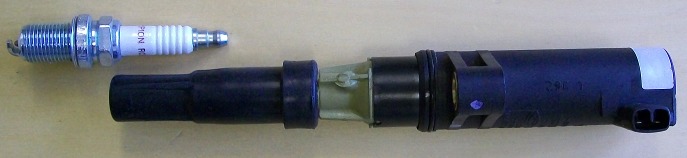

"Катушки LS стиля являются "катушки вблизи вилки" дизайн, они также являются логическим уровнем. Они довольно легко получить использованы (в США) и доступны новые от OEM или послепродажного обслуживания. Грузовик катушки дает наиболее мощные искры и легко распознать по радиатору.
Катушка-на-разъем катушки
Есть много различных катушки на разъем катушки используется OEM-производителей. Некоторые из них являются логическим уровнем, некоторые требуют высоких текущих драйверов. Если катушка имеет два провода, это, безусловно, большой ток. Если катушка имеет три или четыре провода, то это почти наверняка логического уровня.
Высокий ток 2 провода КС (Renault)"
Такие бы найти логические... Или LS truck на худой конец...
