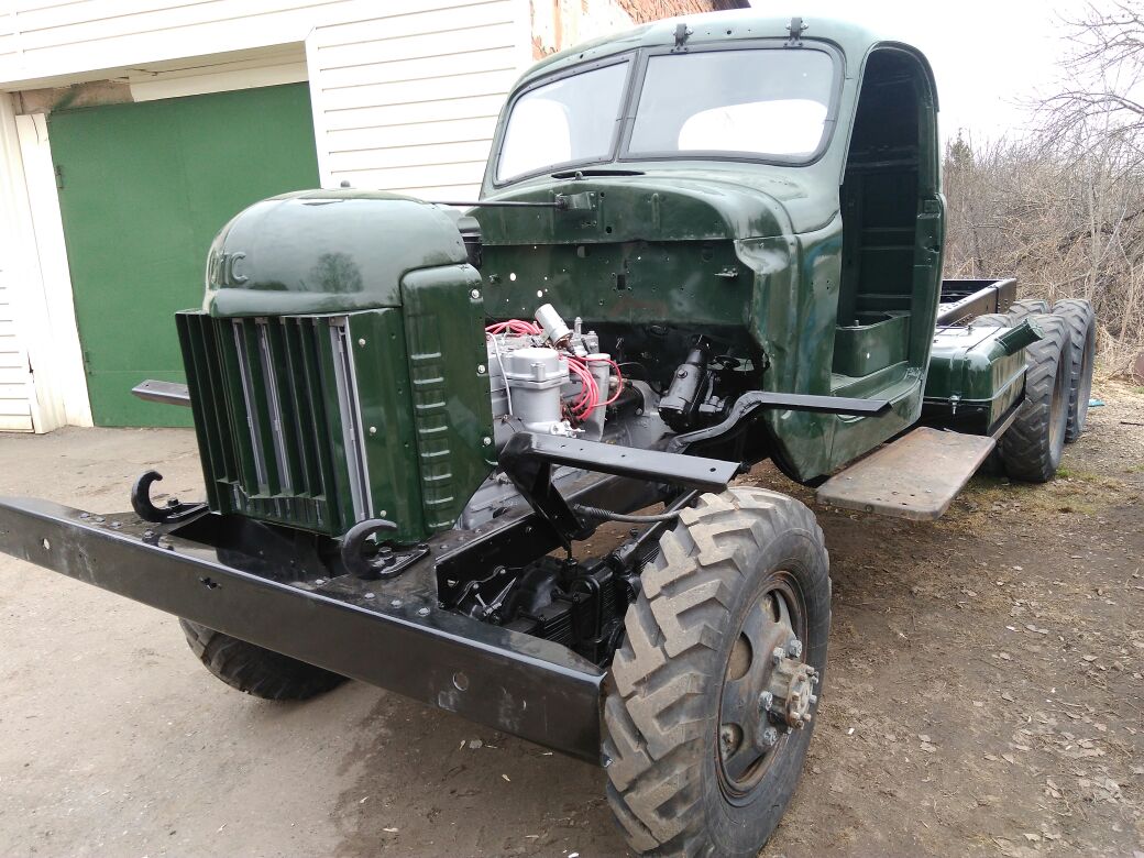

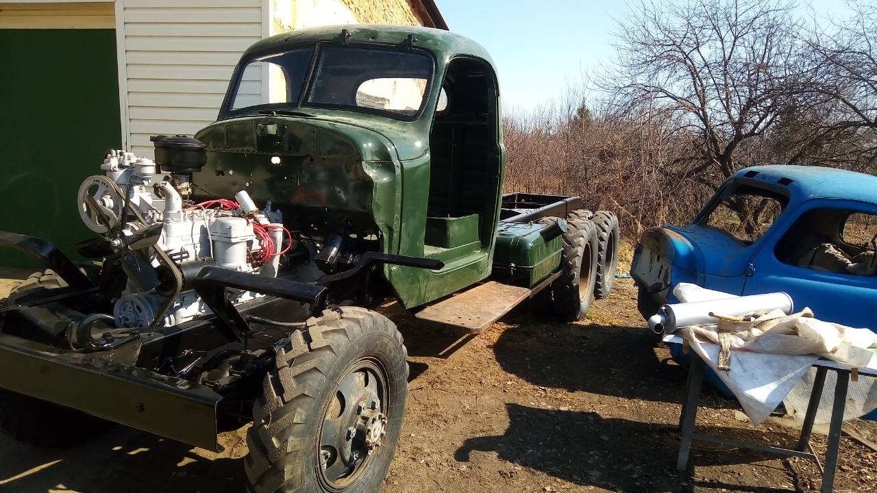

Всем привет!
Продолжаем восстанавливать 151-й
Пластику кабины сделали, как и в прошлом проекте с ЗиС-150. Для этого использовали две кабины ЗиЛ- 164 и ЗиЛ-157, юбку кабины также удлиняли, пескоструили, варили.
Что сделано на сегодня:
- поставили новый 120-й движок с однодиффузорным коллектором, навесное все аутентичное, сцепление, коробка родные остались;
- проводка случайно попалась родная новая от ЗиС-151;
- нашли четыре новые покрышки, родные, остальные от ГАЗ-53 (елочкой), пока обули только передние колеса;
- нашелся руль новый, не пластмассовый;
- перетянули сиденья.
- оптика родная нашлась, глушитель 157, приборы 157, подножки 157, все новое.
Не хватает:
- кронштейнов задних фонарей;
- держатель запаски - лапа;
- защелка капота 1 шт. (говорят - идентичная с ЗиС-5);
- кузов планируем сделать по чертежам.
Ребят, если у кого, что-то есть, я готов купить.
Подножки на фото прикручены старые, чтобы новые не зашаркать, провода потом поставим лакотканевые, они уже есть. Забыл,что еще не хватает родного воздушного фильтра, сейчас стоит от 157-го.
Попробую загрузить фото.
Кабина покрашена идеально, на фото вся в пыли (не судите строго)
Не хватает:

А вот, уже с прикрученной мордочкой.
- IMG-20180419-WA0005.jpg (164.03 КБ) 15533 просмотра

Надеюсь, что к майским праздникам попробуем завести.
