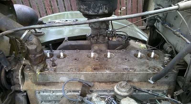

    Привет коллеги.Пришлось тут разобрать ,тормозной механизм заднего колеса (который у меня неожиданно заклинил) все разобралось легко,причина,"нагар"ржавчина на разжимном валу.Почистил шкуркой,промыл,смазал все ,как положенно,все заработало.Попутно отремонтировал две трубки ,на этом колесе.Пошли тормоза и подкачка перестала травить.
    Причина остановки на ремонт оказалась намного серьезней...!При перевозки 7кубов бруса на мосту,на кочке, сломало кузов ,лопнул повдоль пополам, сломало брусья.ремонт встал на три дня,замена кузова на металический,покраска машины,и много по мелочи. Вообщем руки все в ссадинах и болячках. Сезон надо работать.

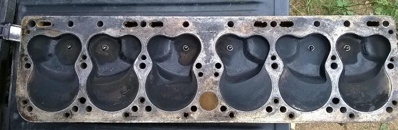

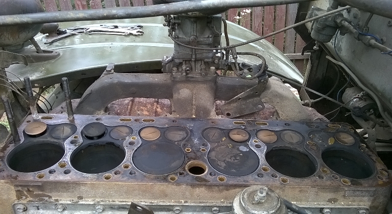

    Чем нагар на поршнях почистить?
