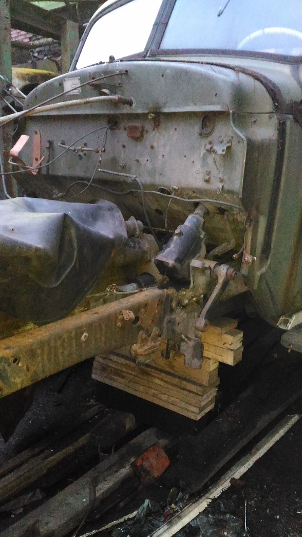

разбираю донора,Жень ,с этого бу трубу могу дать(хотя думал,что тебе нужен новый только)
разбираю донора зил 157.jpg (243.1 КБ) 7628 просмотров
Валентин, привет. Спасибо за предложение. Глянь, что конкретно мне нужно viewtopic.php?f=9&t=1213&p=19340#p19340 желательно так же всю крепёжную фурнитуру к трубе и глушителю.. Если эти элементы сист. выпуска есть у Тебя в рабочем, годном к применению состоянии, то с удовольствием их приобрету (куплю, приму в дар). Как сам Ты оцениваешь (состояние) возможность установки их на рабочий автомобиль? Тебе виднее на месте.
