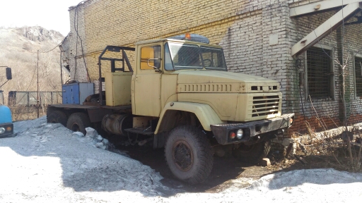

Седельник. Явно побывал не в тех руках. Надеюсь, у нас ему будет лучше.
А этот с будкой. Пока решаем, что с ним делать дальше. Кстати, кто знает, где искать источник такого дымления при запуске?

У седельника крыша кабины конечно не очень, особенно в области лобового стекла. Как править ее будете? Или под замену? Случаем охлаждающая жидкость в цилиндры не попадает?

Serg писал(а):У седельника крыша кабины конечно не очень, особенно в области лобового стекла. Как править ее будете? Или под замену? Случаем охлаждающая жидкость в цилиндры не попадает?
Крышу попробуем вытянуть, насколько это возможно. Решать будем по результатам.
На нём ещё и обнаружились уникальные полуоси совсем старого образца

А это задние мосты или передний?

Serg писал(а):А это задние мосты или передний?
Задний.
Re: мелкие вопросы:...
Нормальная полуось))) Чопик, чтоб грязь не попадала и нигрол не тёк..
Shy писал(а): Кстати, кто знает, где искать источник такого дымления при запуске?
если жидкость с радиатора не уходит,то это конденсат в глушителе,да и на улице видно не тепло и влажно,страшного нет нечего
а мост видать порван и полуось с завода имени Папы Карло воткнули
