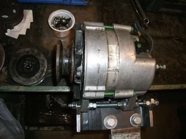

Ну нет , гараж то у меня отобрали, это дома лежит.
и вот генератор пытаюсь по новой перепоставить с новым кр-ном.
генератор тяжёлый , шпильку обломил :o
это уже с новой шпилькой
это старая фотка с неправильной установкой.
левое ухо генератора вынес за кр-н. потом.
и да в этом ещё и диверсия, слишком длинные консоли навесных агрегатов.
Добавлено: 13 янв 2018, 21:17
Это который мой что-ль генератор, 90-амперник? А зачем ты шпильки стяжные какой-то краской фисташковой покрасил?
Добавлено: 13 янв 2018, 21:21
zheka73 писал(а):Это который мой что-ль генератор, 90-амперник? А зачем ты шпильки стяжные какой-то краской фисташковой покрасил?
Да он самый,, генератор, ток шпильки ржавые были, почистил покрасил, какая краска зелёная была той и покрасил. :)далеко не уходи, ещё фоток будет

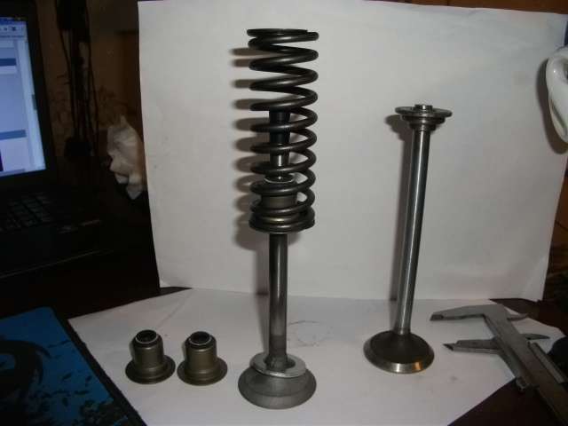

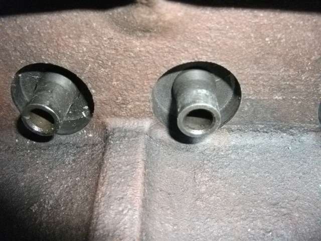

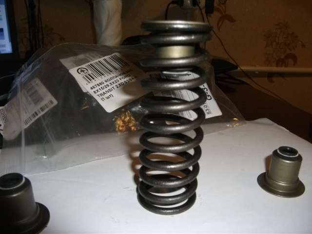

Если направляющие втулки клапанов выработаны,какой смысл ставить колпачки для масла?
Добавлено: 13 янв 2018, 21:26
Grunbau писал(а):Если направляющие втулки клапанов выработаны,какой смысл ставить колпачки для масла?
Это абсолютно точно. При просаженых клапанных втулках маслосъёмный сальник НЕ работает.
Добавлено: 13 янв 2018, 21:27
вот размер втулок я ещё не проверял.
так они выглядят изнутри, размер 9,5 х 14,5/16 х 21 х седло 34
размер колпачка 8 х 14,5 х 23/ 18(внутр высота) х 29,5 ( в каталоге отверстие заявлено 9мм)
т.е. 3 мм не хватает, можно подложить шайбу 3 х 17 х 30
диаметр прутка пружины 3,75
количество витков 10
сжатая пружина 53мм
ход клапана 10мм
получается при открывании клапана зазор между витками останется 0,3мм

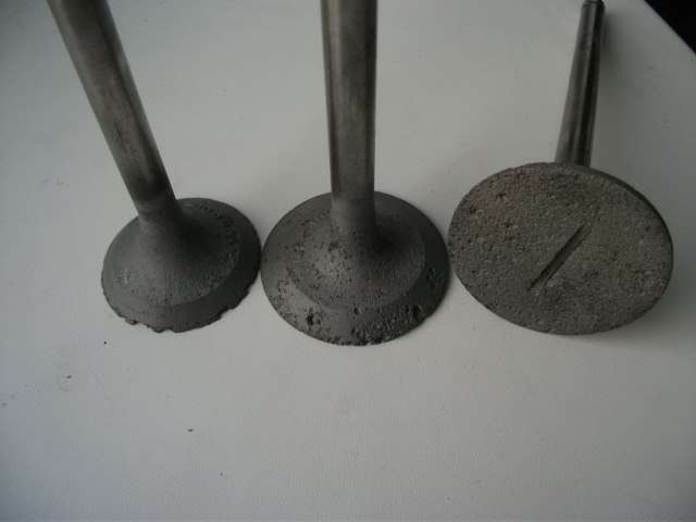

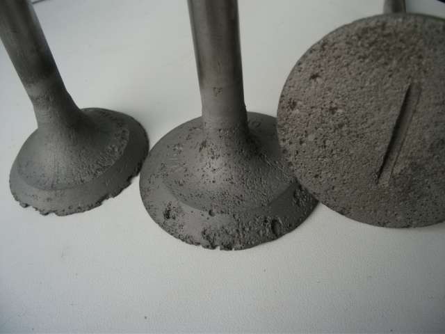

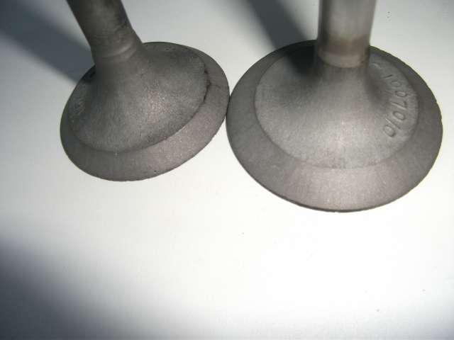

Добавлено: 14 янв 2018, 15:22
остатки клапанов
на крайних цилиндрах получше
Задача не просто поменять детали у двигателя , а ещё разобраться, что и как у двигателя разрушается и как восстановить.
