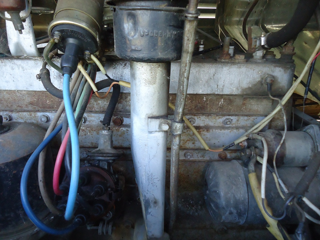

Новый блок по лету здал в чермет,весь пермазался в консервационной смазке,но моторы еще есть.
Снятие большой крышки с блока это геморой еще тот..Вспоминаю,работал на самосвале с таким мотором,новая машина..Через три месяца потекла прокладка,решил открутить,сломал сразу три болта,все равно открутил и поменял прокладку.Поступил просто,положил крышку на камеру и вырезал,пробил дырки,поставил.Заломышы пришлось пересверливать.Больше утечек оттуда небыло. В последующем,на всех практически моторах из под этой крышки сопливилось,но желания отворачивать у меня небыло.

Grunbau писал(а):Заломышы пришлось пересверливать.Больше утечек оттуда небыло. В последующем,на всех практически моторах из под этой крышки сопливилось,но желания отворачивать у меня небыло.
Выход есть:

Ну при капиталке все ставят на болты
Добавлено: 09 янв 2018, 20:01
Спасибо за фото коллеги.Шпильки с гайками,правильное решение.А на счет проволоки и всяких пружин,в блоке,ответ простой, защита от электрохимической коррозии..Пока проволока гниет и разрушается ,блок двигателя не подвергается коррозии.

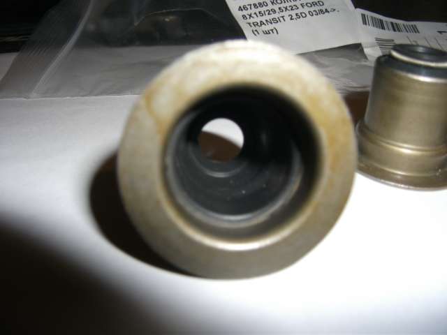

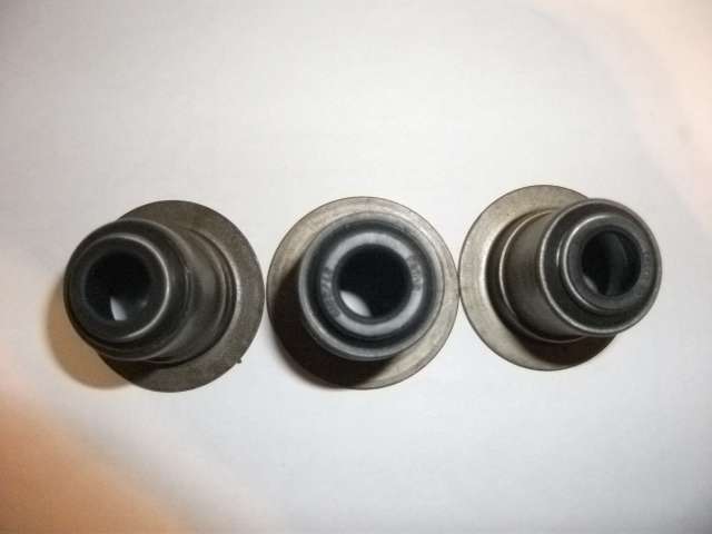

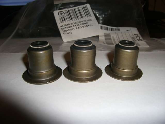

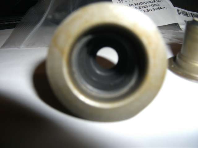

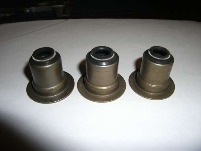

Пусть безумная идея, не решайте с горяча...
заказал несколько маслоотражательных колпачков разных фирм . на фотках вид был резиновый.
прислали
как говорится - найдите отличий :D
при уменьшении веса качество уехало.
хотел показать бороздки внутри
