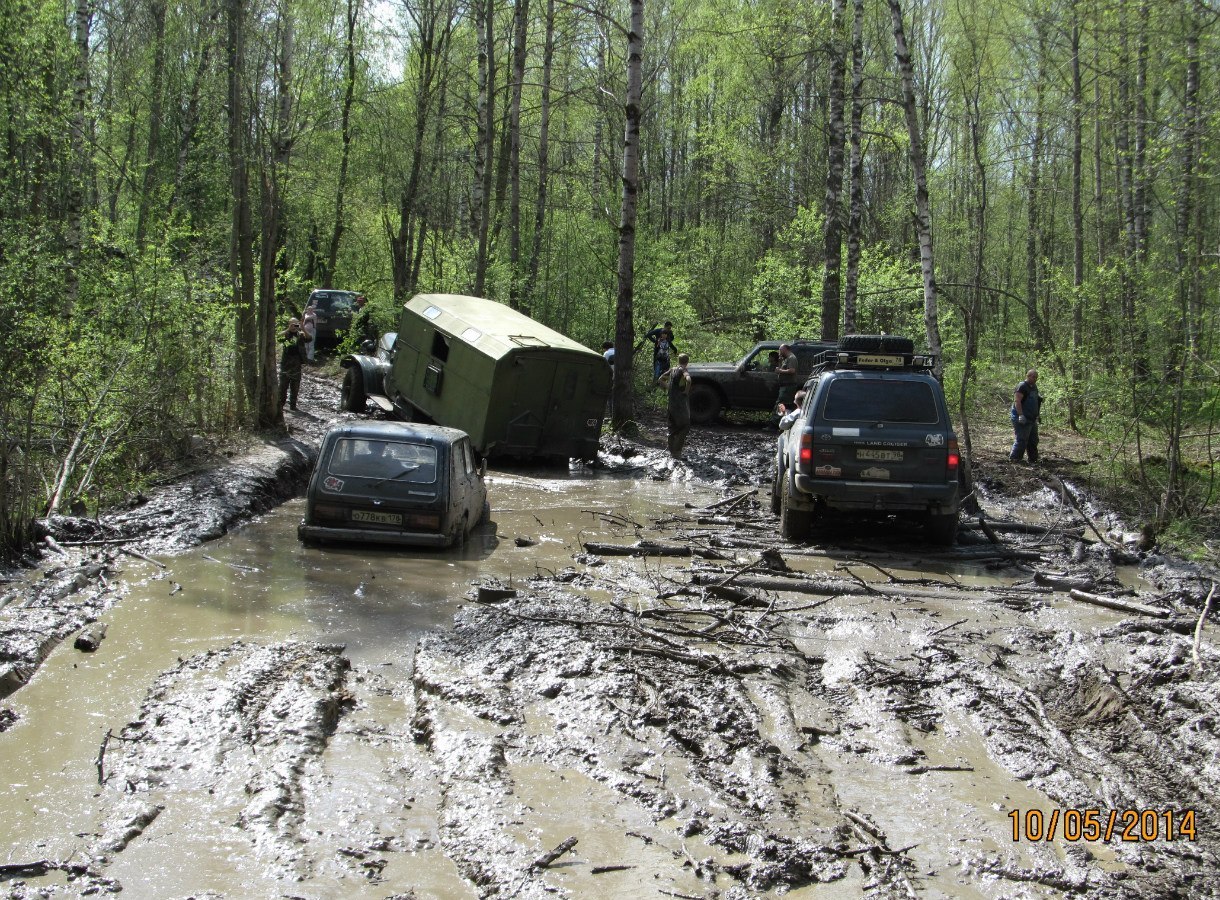

да вот из этой ямы, при попытке вылезти с лебедкой у меня муфту сорвало.
но буксир и первая пониженная - сила. ))
а сзади у меня еще привязана нива была заранее... ))) так на всякий случай если назад надо было бы выдергивать зилыча )))) если кому интересно вот в этой теме много ссылок на наш поход

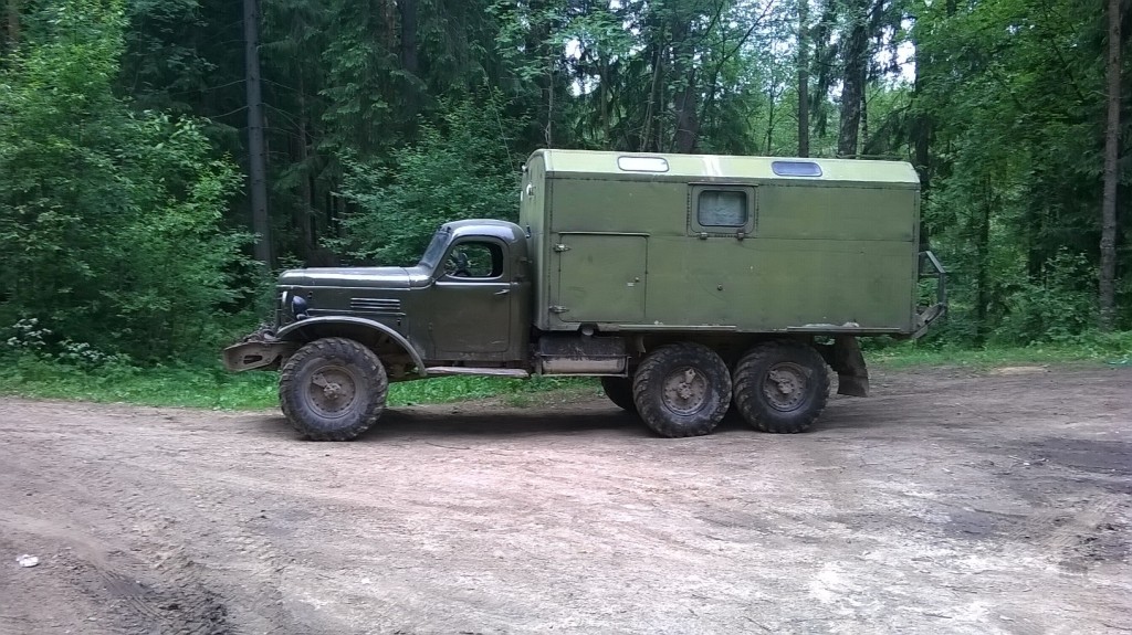

да, вот что коллеги, подскажите, корзине совсем хана или это такая может быть особенность, на холодную и без особых нагрузок нормально передачи втыкаются, а вот после маневров да в тяжелых условиях?
повело сцепление. чегото хреново вытыкать стали передачи, был сегодня разворот приема в 4 или в 5 получилось, так думал уже все хана будет... а место совсем не прикольное было. а потом в движени отпустило .
- WP_20140629_15_22_00_Pro.jpg (156.83 КБ) 6977 просмотров

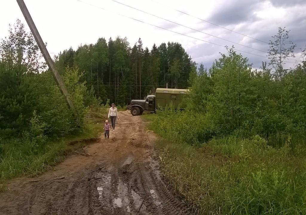

окрестности около дома
- WP_20140629_009.jpg (164.64 КБ) 6972 просмотра
